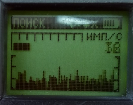

Еще заметил "глючек" - при переборе окон режимов кнопкой "вверх", на правой шкале графика появляются артефакты в виде лишних черточек, местами утолщающих вертикальную линию!
При переборе тех же режимов кнопкой "вниз" все нормально!

alexadresat - Поправил, попробуй кнопки, нормали сейчас будут работать и проверь график, точнее правую шкалу, на месте ли она и график сразу от нее идет без зазора?

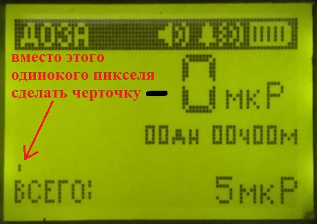

На экране режима ДОЗА смущает одинокий пиксель (точнее 1х2 по вертикали), который довольно медленно вырастает в полоску...
С первого взгляда не понятно, что это? Может мусор на дисплее, может пиксель битый?
Предлагаю не сбрасывать эту полоску до единственного пикселя, а оставлять небольшую черточку, хотя бы пикселей в пять - будет понятно, что это что-то нужное! :)

Остался один ма-а-а-ленький штришок - уберите "закругления" в углах шкал графика и, на мой взгляд, дизайн всех трех основных окон программы (ФОН, ДОЗА, ПОИСК) достигнет совершенства!

alexadresat, загрузите последнюю версию - там уже нормально отображается предложенная Вами шкала справа...

Pav_13 - Еще раз скачал и перепрошил все появилось. Не понял в углах разлиновки какой то мусор...
Кнопки работают замечательно. На поиске есть артефакты...
alexadresat - Поправил! А вообще очень странно...получается в таком случае дисплей 85х48...
Pav_13 - Готово! Мб тогда сделать окантовку полоске? Тогда точно будет понятно где начало где конец и вообще есть ли она
Не! Мне кажется, грубо будет! Давай не будем торопиться...
