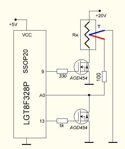

Паяльную станцию или паяльник вполне можно сделать на LGT8F328P ,без использования дополнительных ОУ, с учетом наличия оного в самом контроллере. Не калиброванное и не термостабильное значение напряжения смещения нуля сего блока правда заставляет совершить некоторые пляски с бубном. Поскольку программная реализация компенсации нуля не задалась, пришлось действовать прямолинейно - в лоб, закорачивая вход ОУ ADC на Gnd мосфетом. Прототип контроллера испытан с нагреватем к 900 жалам и показал хорошие результаты. Рекомендую. Ничто не мешает использовать и жала T12, с некоторой доработкой схемы.
Подумалось, несколько минут спустя, можно ведь сдуть lgt с платы и разместить весь контроллер в ручке паяльника

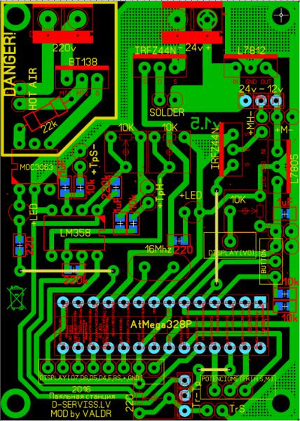

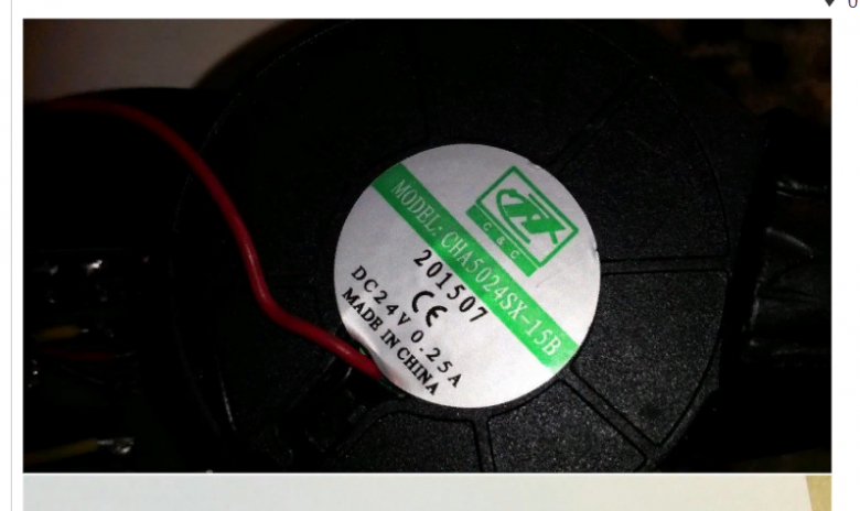

Нужна помощь у меня проблема с феном, скорость вентилятора фена регулируется очень плохо т.е. мотор включается когда выверну регулировку почти до упора на экране 90,ниже нерегулируется,мотор фена вообще не крутится, пробовал RC фильтр отSiiiO с сайта DRIVE2, непомагает.При любой ёмкости конденсатора, обороты максимальные.Взял вместо фена, вентилятор (12v) от блока питания компьютера, подключил к 7812 и к стоку IRFZ44, обороты вентилятора регулируются нормально, тогда взял ещё один вентилятор на (12v)и последовательно соеденив их, подключил их к 24v и к стоку IRFZ44, обороты обоих вентиляторов регулируются от мин.до мах, нормально .Собрал схемку на LM317T, и подключил фен, обороты вентилятора фена регулируются нормально.Получается вентилятор фена не работает с шим.Может частота шим большая,внешний кварц 16мгц, если поставить на 8мгц, то надо и прошивке что то менять, я в этом не понемаю.Осцилографом проверил шим на затворе IRFZ44 нормально, шим регулируется, а на стоке IRFZ44 ненормально, когда подключен ФЕН(вентилятор)большой выброс ( импульс до 75v)похож как в импульсных блок-питания, при подключеных 2х- 12v вентиляторах выброс около(4 v)маленький.На фото осцилограммы с феном
проверяйте разводку платы, где-то сделана земленая петля и идет возбуждение выходного силового транзистора.

Ты пишешь,чтопроблема с разводкой платы,но когда я подключил в место фена 2 шт. последовательно (12v) вентилятора от блока питания.То ни какого возбуждения выходного силового транзистора нету,обороты вентиляторов регулируются нормально от мин. до мах.Если проблема в плате,то возбуждение было в обоих случаях.
http://arduino.ru/forum/proekty/moya-payalnaya-stantsiya?page=27#comment... тут смотри
Спасибо за ссылку,у меня как раз стоит такой же мотор-венилятора как на фото выложеного Jatixo,попробую совет от GEN.

Геркон не во всех прошивках, например в V0.5 и 0.5.3 его нет. Станцию собрал на плате V1.5, на ней 28 нога контроллере в воздухе. Навесом припаял провод геркона и притянул через резистор 10К к + 28 ногу, геркон работает на прошивках где он есть.
Я уже перепробовал все прошивки, но проблема сейчас в другом. Во-первых, вентилятор фена более-менее адекватно работает только на прошивке 0.5.3. На остальных работает только на максимальных оборотах, при небольшом уменьшении останавливается и пищит. Подключал фены на 24 и на 12 вольт - результат почти одинаковый.
Но это пол беды. Главная проблема - показания термопары фена прыгают так, что ничего не возможно разобрать. Что только не делал, ничего не помогало, пока не откинул от платы вентилятор и не запитал его от отдельного регулируемого блока питания. Только тогда все заработало как положено. И что теперь делать не знаю. С паяльником все отлично.
С таким размещением на выходе LM328 (pin7) появляется какая-то помеха, даже если кулер просто подкинуть напрямую к блоку питания, которая сводит контроллер с ума. Стоит этот подстроечник переместить ближе к LM328, помеха исчезает и все работает как положено. Плату переделывать не стал, подстроечник припаял наверх LM328.
