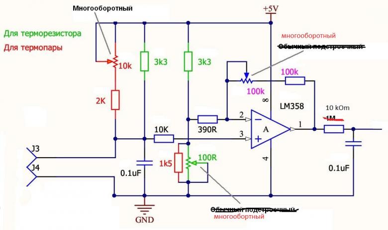

Так же читал про универсальную схему усилителя на LM358(под терморезистор и тремопару), которую вы не пробовали, но она должна работать.
Видимо Вы плохо читали:) Вернитесь на посление пару стр. и еще раз почитайте. Читайте ответы кабазяки, в обсуждении универсальной печатки под термрез. и термопару.
Цитата:
На схеме отмечены красным и зеленым запаять все, что на схеме можно подключать паяльник с термопарой настроить его и работать с ним, а после подключить паяльник с терморезистором, настроить его и уже сним работать?
Нет, придется определиться
Если вдруг решитесь впасть в отчаяные попытки связаться с универсалкой и терморезистором, то подготовьте несколкьо LM-ок (желательно купленные не в одном месте), готовьтесь ковыряться в коде, и много-много терпения и нервишки закрепите. Удачи Вам. Возможно у Вас таки получится что-нить путного.
Вот три схемы, они отличаются только номиналами.
Не торопитесь ваять печатку, начните с мекетки и не забудьте заглушить второй усилитель на время отладки и подбора. Надеюсь, что хоть немного это сэкономит время ;)
smokyspoke, благодарю за ответ и за прикрепленные схемы для терморезистора. Хочется универсальности, даже до такой степени, что рассматриваю вариант использования переключателей(судя по схеме без двух не обойтись).
Еще я никак не пойму в схемах для терморезистора +5В через резисторы приходит на положительный и отрицательный вывода усилителя(на схемах 2 и 3 вывод), при этом для термопары питание +5В на выводы усилителя не используются, я так понимаю ЭДС самой термопары достаточно, но тогда вопрос не будет ли мешать +5В термопаре?

хочется универсальности - ставите на плату два отдельных ОУ с соответствующими элементами обвязки под терморезисторы и термопару, цепляете их на разные входа АЦП Атмеги ( желательно печатку делать под планарную, там дополнительных 2 АЦП или под про-мини плату ), два разьема для подключения, одним выключателем програмно через атмегу меняете ваши паяльники.
по поводуразрядности. для термопары есть специализированые ацп, например MAX6675. можно так же применить многоканальный ADS1115, но в таком случае придется практически самому все делать по новому.
1.Увеличить напряжение на делителе терморезистора до 10В что даст точность 1С.
2.Разрядность увеличить программно,внешним АЦП или применением LGT8F328P с 12 битным АЦП.
3.Использовать ОУ так как он все равно нужен для фена.Сделать можно плату под оба варианта подключения запаивая только нужные детали,без всяких тумблеров.
Вы сначало собирите основную схему ПС. потом подкиньте набросок на макетке под треморезистор и там Вам уже станет понятно куда двигаться, что называется - тактильно ощутите.
ну если уж вам так прихотелось, ставте вместо верхнего резистора, генератор тока на транзисторе, и будет вам счастье. даже ЛМку можно будет выкинуть если транзистор на радиатор прилепить. только выдержит ли такое насилие терморезистор???. хотя шаг измерения можно зделать 2 -5V (прошивкой) и ацп запитать 3,3V
