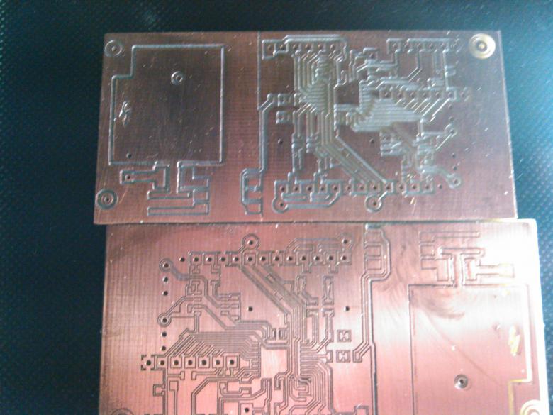

Я тоже покупал заводскую у Петра. Только у меня версия под ТО-252 мосфет. И брал голую плату под самостоятельный монтаж мелочевки. Хобби такое понимаете ли) Поковыряться паяльником. Только вот так в наглую пытаться втюхать чужую разработку по меньшей мере не красиво. ИМХО. Раз отписался что есть готовые и хватит. Тут ведь не торговая площадка....

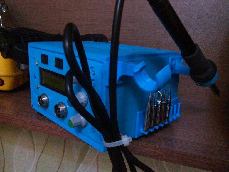

Епрст., ента вот на 3D принтере такое? Хех... в очередной раз убедился, что енти принтеры для забав в школах.

Потому и предпочитают, что самая лучшая плата получилась, ИМХО,"малокалиберная",при подходящем небольшом корпусе будет,так сказать, "мечта походного ремонтёра" ;)))), в дипломат запихнул , и по клиентам...... чиню,паяю, телики починяю;)))))

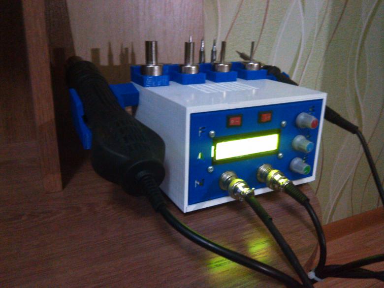

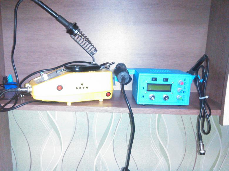

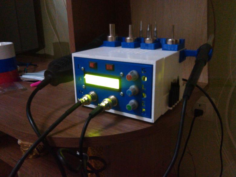

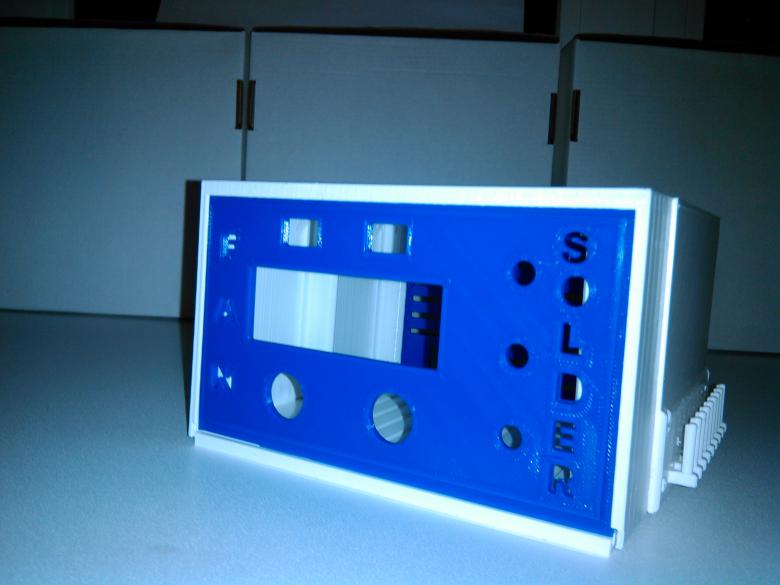

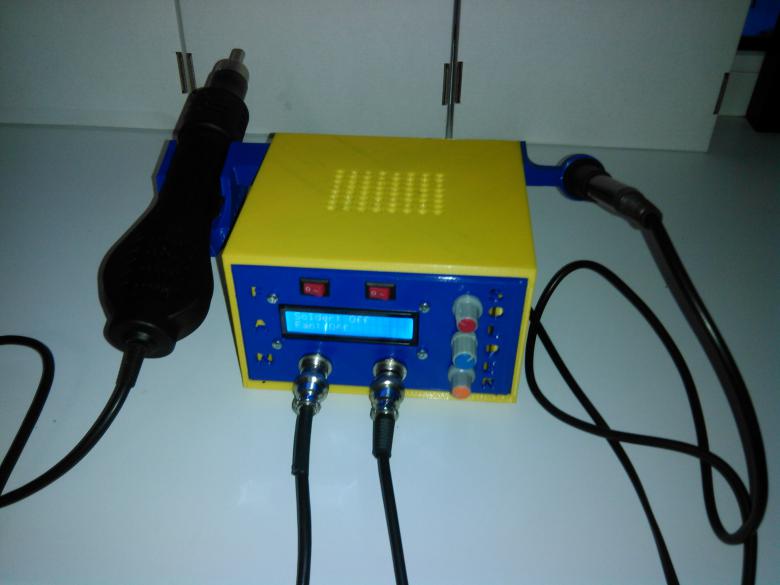

Вот и мое чудо

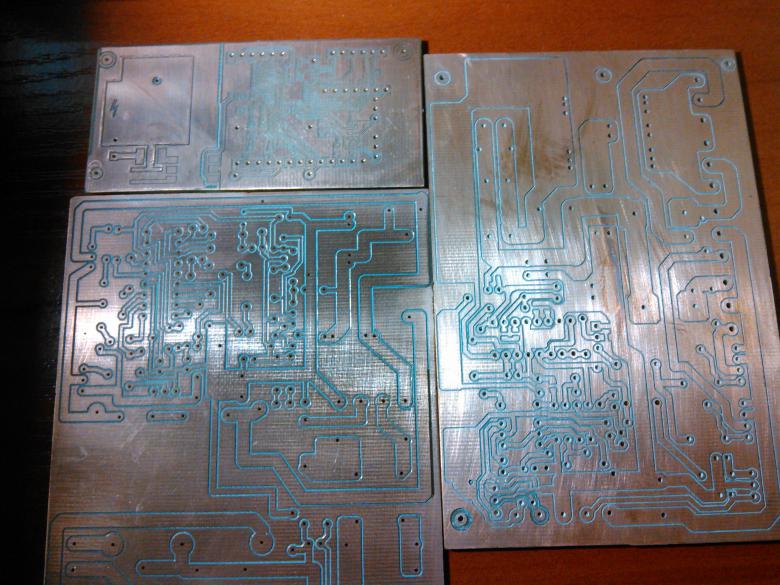

Плата под смд атмегу 8
Коллеги кому нужны платы и корпуса пишите в личку "panovdima68sg@yandex.ru". Вышлю.
А по поводу разбазаривания чужих стараний и рекламы - да, согласен с Masek125, прекращайте.
operator6446, что бы Вы там не чувствовали (гордость, обиду), но надо сказать, что большинство предпочитают Ваш вариант. Вон уже, в серийном производстве:)))
smokyspoke то не 3D принтер убогий,а руки кривоватые и материалы подешевле.
