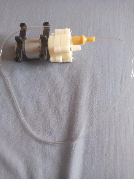

Схему собрал, корпус распечатал, все работает, но проблема в в соединении шлангов. Приобрел силиконовый в магазине для самогонщиков 6 мм, вроде мягкий. Но не пойму как правильно соединить от насоса до разливной трубки. При повороте сервы ведь возникает пружинный эффект и уже на третей рюмке видно что усилие уже не хватает и трубка пытается провернутся относительно сервы, или присобачить ее намертво и все будет норм? Сейчас пытаюсь найти такой соединитель который позволит свободно вращаться один относительно другого шланга без особых усилий, но пока не нашел.
Можете поделиться кто как реализовал, соединение насоса с трубкой, что у вам там внутри башен...
Беру шланг 6х8 и с усилием одеваю на трубку которая 8х1. Трубку использую . Для эстетичного вида сгибаю трубогибом(получается как с завода) с одной и другой стороны. Получается вот так

[quote=krot7]Селиконовую трубку от носика до насоса сделай в 2 раза длинней и помести ее внутри нижней части наливатора тогда серва спокойно работает[/quot/]
Пробовал. наверное трубку надо китайскую брать, Спасибо!
Очень плохой выбор, ПВХ гораздо жестче силикона, значит будет хуже гнуться. ПВХ не переносит спирта дубеет. Поскольку спирт или крепкий дистиллят легко вымывают из ПВХ пластификатор – портится и шланг, и сам продукт.
Попробуй силиконовую трубку от аквариумов. Она тоньше и гибче. Если нагреть в кипятке, налезет хоть на 10мм.
Система медицинская самая хорошая трубка
Трубка для аквариума
https://aliexpress.ru/item/4000833290804.html
такая
Делаю системой 130 штук уже жалоб нет не у кого
