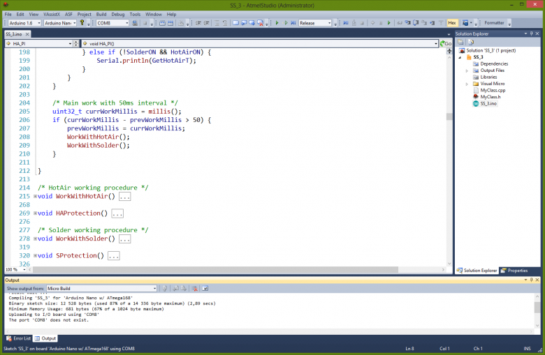

OlegK добрый день! Скажите в какой IDE писали проект?
Atmel Studio 6 + Visual Micro. Удобно - подсветка кода, подсказки и прочие плюшки, типа сворачивания кода.
Жаль, только, что отладка у Visual Micro работает в течении 30 дней (вроде), если не заплатить.

Поставил атмел студио 7, проект не открывается! совместимо?
Насчёт семёрки не в курсе насчёт совместимости, не ставил. По идее, высшая версия должна открывать предыдущие.
А вы плагин Visual Micro тоже поставили?
