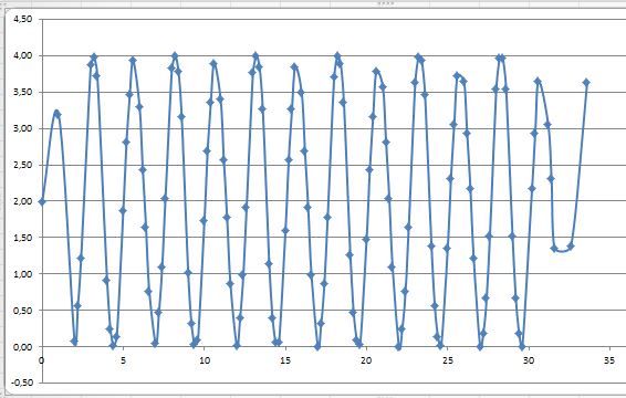

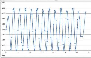

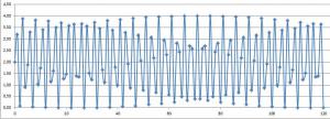

Небольшое моделирования процесса в EXCEL показало, для ухода от гармоник задержки между секциями не помогают.
Мы уходим от одной гармоники и стакой же вероятностью попадаем в другую.
Если по правде, задержки должны быть каждый раз разные. Можно использовать псевдослучайную функцию, но она медленная. Как вариант, использовать какую то простую функцию от результата предыдущего измерения.
Использование функции типа delayMicroseconds(Fdelay(mass[i-1])) позволит узнать используемую задержку.

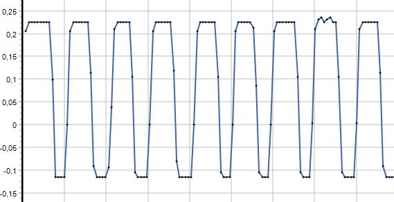

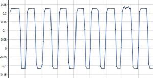

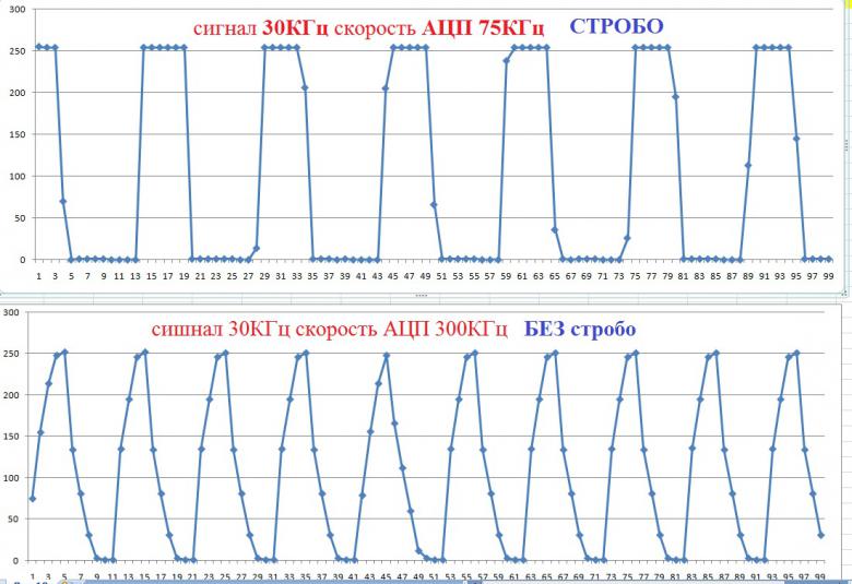

Okmor получилось пока в порт выводить измеряемый стробо сигнал, но пришлось уменьшить скорость АЦП чтоб шумел меньше тогда стгнал четче синхронизируется(делитель*16)
На скрине измеряемый сигнал
-30КГц с эфектом стробо на скорости АЦП 75КГц
-30КГц без стробо на скорости АЦП 300КГц
Разница в измерении повторяющегося сигнала на лицо, правда пауза между стробами с 30КГц не подходит для другой частоты нужно додумывать(((

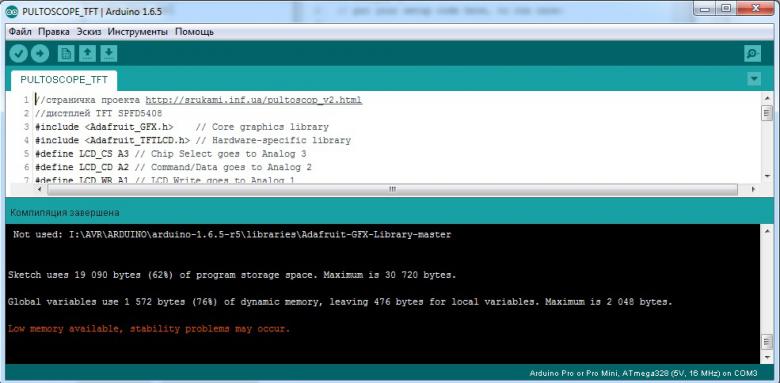

Добрый всем вечер. При компиляции скетча со страницы автора (bodriy2014) получаю
" Скетч использует 17 500 байт (56%) памяти устройства. Всего доступно 30 720 байт.
Глобальные переменные используют 1 572 байт (76%) динамической памяти, оставляя 476 байт для локальных переменных. Максимум: 2 048 байт.
Недостаточно памяти, программа может работать нестабильно. "
В настройках IDE выбрана Arduino Pro Mini atmega328 , как и у автора .
При компиляции под Mega2560 (с заменой библиотек под свой дисплей) всё проходит нормально , но хочется применить аурдинку
рекомендованую автором , в чём засада (я только учусь , хоть в 50 может и поздно , но интересно)

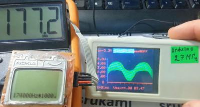

Уже сделал для nokia 5110 скоро выложу, может этот вариант вас заинтересует.

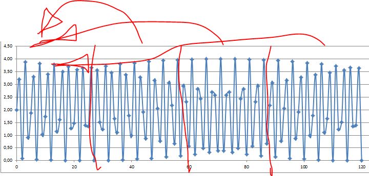

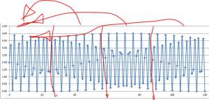

Предлагаю отказатся от генерации задержек, а также компаратора.
Отрисовка происходит в несколько этапов.
1. Захват области. Например 120 точек.
2. Разделение стека на 4 части и наложение
3. Расчет сдвига для каждого сектора. Тут фесь фокус!!!
И отрисовка графика.
Тут работает математика вместо железа.
Края отрезаем и выбрасываем.
Метод не работает при попадании на гармонику сигнала.
Кстати коэфициент смещения для каждого сектора будет общий для всех секторов. Остается рассчитать его.

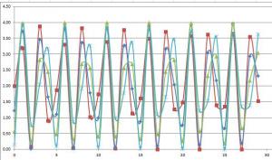

Тогда процедура захвата будет иметь следующий вид:

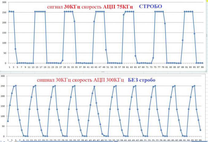

Изза отсутствия идей и нормального генератора, пока прекращаю опыты.
Максимум чего посмотрел: 25Кгц живой сигнал без стробо. Предделитель1/4.

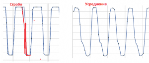

При использовании стробоскопического эфекта, на резких фронтах будет пилообразное отображение сигнала.
При усреднении (как делал я), сигнал размазывается.
Предлагаю оставить в покое стробоскопический эффект.
Спасибо.

Вот,пока кварц на 16мГц,ну и кнопок нету :)
[URL=http://piccy.info/view3/9370383/4d55594e271199f5fdc69e280ff621e0/][IMG]http://i.piccy.info/i9/df859e29127a8e3b74aad475d7a10966/1454749203/9753/1000464/DSCN2755_thumb_240.jpg[/IMG][/URL][URL=http://i.piccy.info/a3c/2016-02-06-09-00/i9-9370383/240x188-r][IMG]http://i.piccy.info/a3/2016-02-06-09-00/i9-9370383/240x188-r/i.gif[/IMG][/URL]

Кстати у вас это не последняя версия прошивки.
Здесь последняя.
Залил последнюю версию,заказал парочку ардуино мини,приедут буду в корпус запихать.

Вот Мини Осциллограф+ Генератор сигналов+Частотомер на LCD 5110
Всем удачи в реализации!!!
в упор не вижу как подключать дисплей 5110. может ткнёте в схемку или коментарий?
