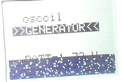

Кто сталкивался с проблемой мусора в 3410? В библиотеке PCD8544.h изменил разрешение экрана. Справа мусор ушел и эта часть отображается нормально, а нижняя - не хочет. Что можно сделать?

Осталась проблема с мусором в конце экрана.
bpl
Зарегистрирован: 15.02.2016
Такая же  проблема с мусором на экране.
скиньте скетч с библиотеками  под экран 5110

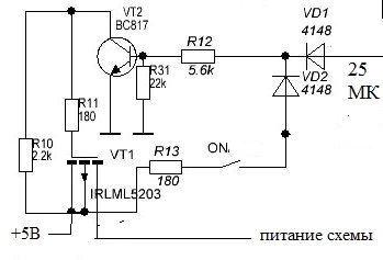

я тут вот что подумал...проект надо развивать.
моих знаний не хватает, но было б не плохо:
1. добавить включение (например типу ТТ - логическая "1" на любом порту при подаче питания на МК).
2. той же кнопкой выключение(при длительном нажатии).
3. сетку на дисплее - удобнее же будет, а то фломастером не охота рисовать :) возможно ли это вообще?
теперь вопрос:  если добавить внешний ИОН(431) - улучшит ли это параметры Пультоскопа?
Igor_kip
Зарегистрирован: 03.01.2016
Не , я ещё пободаюсь , до лета время терпит .
bodriy2014
bodriy2014 аватар
Зарегистрирован: 12.05.2015
karl2233 пишет:
--Сетку сделаю, это не проблема.
--внешний ИОН(431) уличшит режим 1.1В, но я себе ставить не буду.
--Кнопку могу прописать и пин пустой есть, но я себе делать не буду устраивает переключатель. Кому кномку продумайте схему, я для вас напишу код.
karl2233
Зарегистрирован: 05.07.2015
про сетку - урра!
про кнопку - завязать на 25 ногу МК.
идея такова: через кнопку подаём "+" на базу биполярного транзистора, который включает р-канальный полевик(после чего питание идёт на МК).
с 25 ноги МК логичекая "1", через диод, идёт на базу этого биполярника и держит его(следовательно и полевик) открытым.
при длительном нажатии на кнопку 25 нога МК выдёт лог "0"(держим три секунды, отпускаем и лог "1" сменяется логическим "0", иначе не выключиттся) и тразисторы закрываются.
в общем, как ТТ Маркуса.

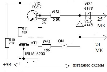

Можно ссылку на первоисточник, мне механика работы понятна. Непонятно как Ардуино узнает что мы жмем на кнопку?
Первый раз жмем Ардуино запускается и сразу выдает 1(+5В) на выходе. После нажатия и удержания кнопки он выдает 0(GND), как он узнает что мы нажали где он соединен с кнопкой у вас в схеме нет.
karl2233
первоисточника как такового нет(программа ТТ есть на сайте автора, но там код закрыт).
понял вопрос.
значит нужно задействовать ещё одну ногу МК (например 24 нога), с анода VD2 - когда мы нажали кнопку  там +5В и МК видит это подавая лог"1" на 25 ногу. схема запустилась.
а когда на 24 ноге МК видит что лог "1" более 3 сек, то подаётся  лог "0" после пропадания(отпускания кнопки) лог "1".
как-то так.

А что скежете если так упростить до одного транзистора, но N-типа?
перезалил картинку
karl2233
можно и так.
только на схеме р-канальный, а он открывается минусом. так что кнопку надо на общий, а затвор через резистор на "+"(что б закрытым его держать). на схеме чуть выше он включен правильнее :)

А преобразователь будет все время включен? Нужно коммутировать + до преобразователя, чтобы не разряжать батарею.
karl2233
хороший вопрос :)
нет, после полевика будет идти на преобразователь. т.е. у меня на схеме надо читать 5В как 3,7В :)
я общую схему нарисую после того, как с автором Пультоскопа утрясём все детали с кнопкой.
