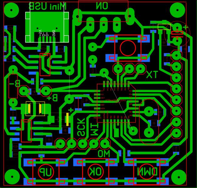

так-с, развёл платку (у мну нет Ардуины, но есть 328Р), размер - 43мм х 45 мм, разместил там 4056, 34063. теперь думаю как сделать кнопку(в смысле добавить в скетч)  что б короткое нажатие включало на порту PC5 лог "1" при коротком нажатии, а при длинном (2-3 сек) лог "0". вот и будет кнопочка включения-выключения.
bodriy2014
bodriy2014 аватар
Зарегистрирован: 12.05.2015
karl2233 пишет:
Может поставите механический включатель питания? и если не удобно его дергать чтоб переключится между режимаи генератора и пультоскопа-просто выведете тактовую кнопку ресет, нажали и все сбросилось, поработали выключили питание.
Если сильно хотите через полевик делать напишу код.

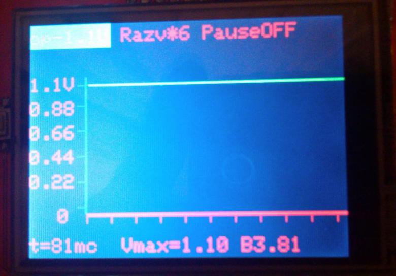

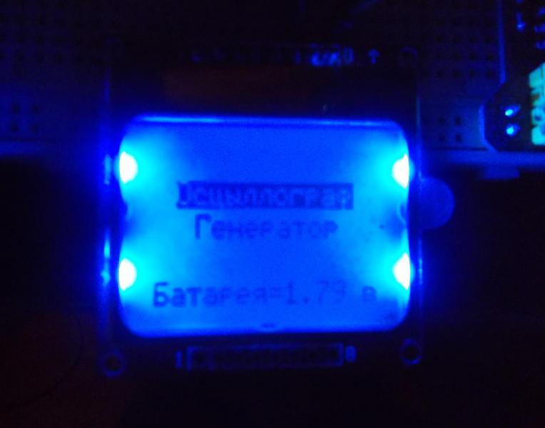

Вот,вставил своих маленьких 5 копеек:
Люблю что бы все на родном языке.
За качество фото извиняйте :)
bodriy2014
bodriy2014 аватар
revlerik С русским шрифтом хорошо смотрится!
А фотки то что нужно, у нас же не фото форум)))
revlerik
Зарегистрирован: 26.12.2015
bodriy2014 пишет:
И мне нравится )))
Спасибо за приборчик!

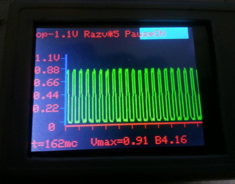

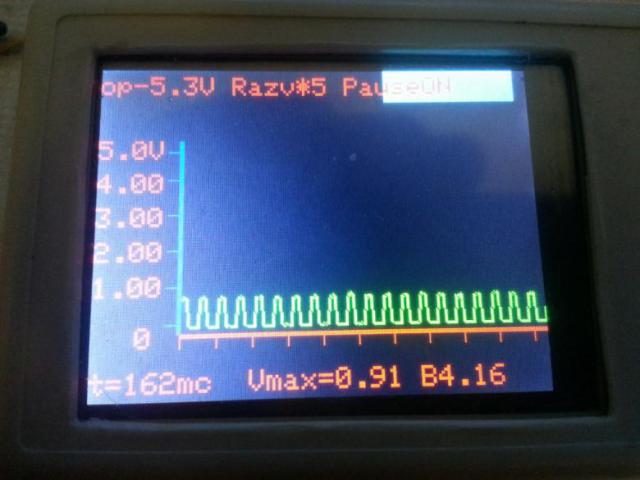

revlerik
Вот немного изменил вид генератора:
Правда не знаю как символ "Гц" ниже поставить.
bodriy2014
bodriy2014 аватар
revlerik пишет:
Кстати да, я затупил. Место  есть почему не вывел на экран значение шим. Буду добавлять синхронизацию изменю .Спасибо.
Нсчет Гц попробуйте указать начало конкретно display.setCursor(40,30);

кому надо - печатка. кнопки SMD с противоположной стороны платы. батарею поставить между индикатором и платой.
bodriy2014
bodriy2014 аватар
karl2233 пишет:
Отлично!!!, а можете печатку и схему выложить.
karl2233
Зарегистрирован: 05.07.2015
не вопрос! только на форуме не получается выложить в *.lay6.
что до схемы - как таковой её нет.
Пультоскопа схему брал тут,
повышалка34063 - типовое включение(надо только подобрать делитель с 5 ноги - от него напряжение на выходе зависит),
включение ТР4056 - тож типовое.
ну и на самой печатке все элементы промаркированы, так что схема какбэ и не нужна совсем.
з.ы. выслал печатку на почту, зеркалить не нужно - просто печатать и утюгом её, утюгом. моя щас травится, так что к вечеру запультоскопю тут всё :)

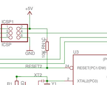

Ресет у Вас подтянут к плюсу?
karl2233
да, подтянут (на плате резистор рядом с кнопкой ресет).
причина была в возбуждении стабилизатора на 3,3 Вольта. поставил на выходе керамику какую-то, и всё заработало с кварцем 27МГц.

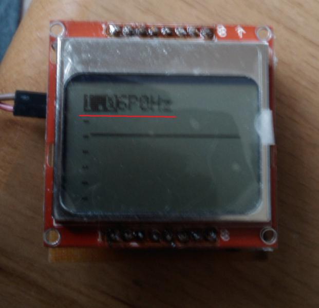

вопрос - как бы чуть разнести вот в этой строке?а
а то сливается всё в абракадабру :)  и ещё - как понимаю, сделать на русском достаточно в скетче написать, верно?
bodriy2014
bodriy2014 аватар
karl2233 пишет:
Привет.
разнес, но большое значение частоты не влезет справа.

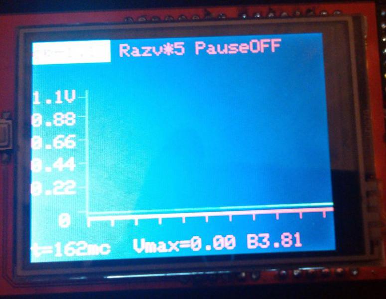

Igor_kip
Зарегистрирован: 03.01.2016
Добрый всем вечер.
Обращаюсь за советом к bodriy2014 , как автору ПУЛЬТОСКОПА 27Мгц , ну и может кто сталкивался.
При поданом на вход низком уровне и опорн. 1,1в  , при развёртке от 0 до 5 всё нормально , а от 6 до 10 осцилограмма подымается до максимума и ни на что не реагирует. Ардуинку взял другую , без изменений (pro mini 328). При опорном 5,3 норма.
Подскажите куда рыть?
Спасибо.
bodriy2014
bodriy2014 аватар
Igor_kip пишет:
Добрый всем вечер.
Спасибо.
Привет.
Ни куда не рыть. Внутреннему источнику опорного напряжения нужно некоторое время для формирования и на самых высоких скоростях АЦП он не успевает. Я вешал на ногу AREF конденсатор но это помогает не всегда. координально исправляется только внешним опорным.
Igor_kip
Может не только из вн. источника?
При опорном 5,3в и поданом на вход 5в (у меня через делитель 1/5)  опять при развёртке от 0 до 5 показания Vmax=0,83 , а при развёртке с 6 до 10  Vmax=0,97 . Изменени происходит именно при переходе развёртки через 6. Извиняюсь , если надоедаю , я начинающий ардуинщик , но в электронике немного разбираюсь , может и смогу внести посильную и т.д и т.п. Проект-то нужный.
bodriy2014
bodriy2014 аватар
Igor_kip пишет:
Все нормально. для того и форум чтоб и критику услышать и идеи.
По Vmax. Если я правильно понял после делителя у вас должно быть 1Вольт а он показывает то 0.83 то 0.97 ?
Вы мерили свое опорное которым запитываете ардуино, это у меня 5.3В у вас может быть другое если да то нужно его значение изменить в скетче, оно используется в расчетах Vmax.
Измерьте и если отличается измените в скетче, посмотрим на погрешность после этого.
Igor_kip
Да , у меня опорное 5,17 , но я имел ввиду не конкретное значение , а его изменение при переходе через 6пункт развертки: 0-0,83  ,  1-0,83  ,  2-0,83 ,  3-0,83 ,  4-0,83 , 5-0,83 ,  ►  6-0,97 ,  7-0,97  ....... 10-0,97
почему проиходит этот скачек?    Это не критика , а желание понять .
bodriy2014
bodriy2014 аватар
Igor_kip пишет:
я понял, буду за компом проверю мочему значения после 6 шага меняются.

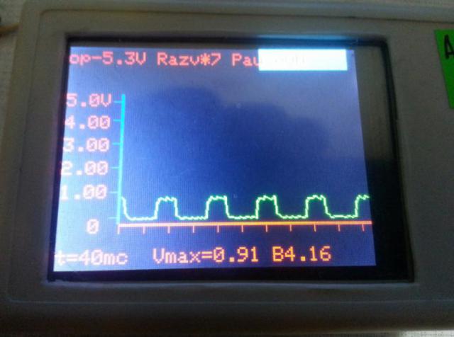

bodriy2014
bodriy2014 аватар
Igor_kip пишет:
Смоделировал у себя вашу ситуацию
опорное 1,1В развертка 5 напряжение 0,91В
опорное 1,1В развертка 7 напряжение 0,91В
опорное 5,3В развертка 5 напряжение 0,91В
опорное 5,3В развертка 7 напряжение 0,91В
Фото прилагаю, у меня баг не обнаружился, да прыгают немного показания но явного скачка после шести не зафиксировал. Попробуйте електролит припаять по питанию если знаете как, то лучше на вывод AREF и на питание аналоговых портов.
Igor_kip
Спасибо , у Вас красиво.Попробую конденсаторы. По питаню у меня навешаны , а на AREF нет.
