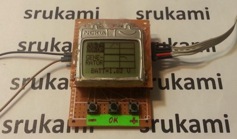

Проблема с мусором на экране. 5110 LCD module Red.
Подскажите в чем может быть причина. Модуль разбирал чистил не помогло. Убавлял контрастность в скетче с 75 до 65(65 самое оптимальное) стало лучше но дефект полностью не исчез.
5110 LCD module Синий и экран Nokia 3110 работают хорошо.

karl2233
Зарегистрирован: 05.07.2015
bpl, а питание дисплея норм? мож какое-то возбуждение по 3,3 Вольта идёт?
я у себя проблему(дисплей ваще молчал) локализовал так - питание дисплея подал с Ардуино УНО, а сигналы -со своей платы.
bpl
Зарегистрирован: 15.02.2016
питание проверял подцеплял отдельно прогонял от 2.7V до 3.3V. 5110 LCD module Синий и экран Nokia 3310 с темже питанием на тойже UNO работают отлично. скорее всего брак.
Jtest
Зарегистрирован: 02.06.2015
bpl, мне тоже кажется, что питание завышено. Просто одни дисплеи переносят его нормально, а некоторые - нет.

На красном должен быть конденсатор с обратной стороны, попробуйте заменить или зашунтировать резистором 1МОм и выше.
Если не моможет, значит такой дисплей попался(((
bpl
конденсатор видел пробовал параллельно увеличивать без изменений. Проверить с резистором смогу только завтра.
Спасибо

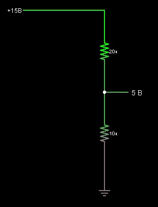

bodriy2014 пишет:
Если мерить сторго до 15В рекомендую использовать делитель 1 к 3.
да там 1 к 10
а подскажите пожалуйста как правельно 1 к 3 сделать.....схемку и номиналы
например такой
Но karl2233 прав как работает делитель лучше знать.
спасибо! согласен что знать надо......
но в вашем примере если я заменю 20к и 10к  на 2к и 1к соответственно то ведь тоже 5в получится .
верно?

lex2k пишет:
bodriy2014 пишет:
lex2k пишет:
bodriy2014 пишет:
да там 1 к 10
например такой
верно?
да.

lex2k пишет:
верно?
только входное сопротивление будет очень низким и при измерении Пультоскоп будет оказывать влияние на измеряемое(гасить кварц, например).
так что лучше ставить бОльшие сопротивления, а не 2к и 1к.

bpl
LCD Nokia 3410
LCD дисплей от Nokia 3410. Это графический чёрно-белый ЖК дисплей, с разрешением 96 х 65 точек,
имеет последовательный интерфейс SPI с максимальной скоростью обмена 4 мбит/с. Напряжение питания
+2.7в...+3.6в, потребляемый ток меньше миллиампера. Есть возможность программного перевода в режим

покажате где на этом экранчике впихнуть вольтметр и он там будет)))
karl2233
крррасота!
да, вольтметр негде впихивать. разве что с обратной стороны или шрифт уменьшать.
