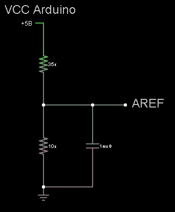

А если сделать так:
analogWrite(X, 50); // около 1.1v на порт X
И просто соединить пин AREF с портом X. А недостаток наличия портов можно компенсировать переводом всех кнопок на один пин, подключая через резисторы.
Непойдет, ШИМ не уменьшает напряжение а только частоту его подачи. Нужно будет нагружать резистором и сглаживать кондесатором чтоб получить 1Вольт, и всеравно даст шумы.

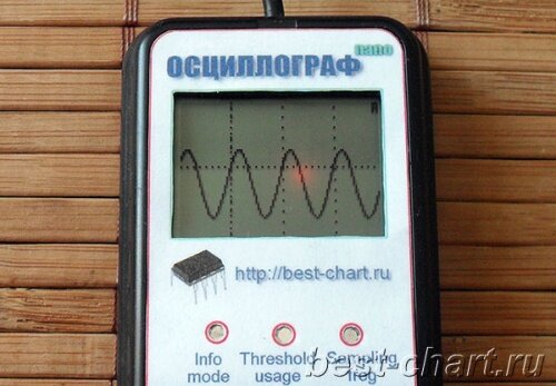

И еще вопрос: А на пультоскопе с экраном от NOKIA 5110 сетку можно будет сделать?
Можно но она там не нужна, так как он сам частоту считает.
Не будет ли сетка захламлять и без того маленький экран?

С сеткой уже привычнее)). Может сделать отключаемую, чтобы попробовать.
да-да! сетка нужна :))) даж на 5110

bodriy2014, привет. Сетка не будет захламлять. Если сделать пунктиром, то она будет выглядеть приблизительно так:

Здравствуйте bodriy2014. Продолжаю надоедать. Спаял источник опорного - 1,095в , подал на AREF(20 нога) , в скетче исправил строки ADMUX = 0b11100101;}//выбор внутреннего опорного 1,1В на ADMUX = 0b00100101;}//выбор внутреннего опорного 1,1В в двух местах. Ничего не изменилось . Что я сделал неправильно?
Вотвариант решения бага с опорным 1В на больших скоростях.

bodriy2014, посмотрел видео, что нужно опорное напряжение внешнее.
А если сделать так:
А если сделать так:
Совое простое сглаженный делитель, например так.
В идеале полнлценный ИОН.

про ИОН - мне кажется что 431 будет стабильнее чем просто два резистора.
Однозначно специализированный ИОН лучше, но точность АЦП не такая чтоб об этом переживать.
Самое вредное для АЦП это пульсации и наводки , везде нужны кондеры!
вроде плата получилась маленькая и везде где только было место я кондёры по питанию накидал.
в новой плате накидаю в два раза больше :)
про ИОН - так люди переживают, так что кину 431 на AREF, а там кто как захочет.
