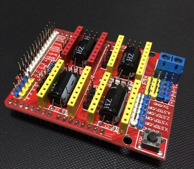

В 0.9j сделали регулировку вращения скорости шпинделя ШИМом. Для этого задействовали шимный 11-й пин, а концевик Z, соответственно, переместили на 12-й пин.
GRBL shield последней версии про это знает, однако автор больше не выкладывает в открытый доступ свои платы (поскольку китайцы их тут же тиражируют за смешные деньги, и ему это не нравится).
А вообще настройка получилась годная. Очень неплохо работает с лазером (подключаем к этму шиму TTL-вход управления и всё).
Правда, для этого ещё нужно внести маленькие изменения в прошивку (в оригинале не предполагается изменение скорости вращения прямо по ходу работы, поэтому в потоке команд эта настройка не проверяется; нужно немного править код, чтобы это исправить).
А я три дня бьюсь, не могу понять, почему GBRL не выполняет команду $H
Кто подскажет, почему-то подключая конечники к Ардуино не могу добиться срабатывания их хоть на каком-нибудь этапе выполнения программы. Шаговики как работают так и работают не зависимо от нажатия конечников на любой из осей.Выводы 9,10,11 подтянуты к питанию и замыкания их на землю не вызывает никакой реакции. Кто-то знает, в чем дело?
У меня концевики работают, но только в режиме останова. В настройках GBRL ставлю $21=1 (включаю концевики). Как только они срабатывают, любое движение прекращается, вне зависимости какой из концевиков замкнулся.
Использую вот такие, они замыкающие, питание светодиода и RC цепочку не использую (ось Z подключена к SpnEn, это из-за прошивки).
Но вот в чём вопрос: не работает команда $H (поиск нуля).
т.к. ось Z фиктиваная (есть ШД и концевик, но всё это висит в воздухе) замыкаю её руками. ШД Z останавливается и через некоторе время выдает "ALARM:homing fail". Кто знает почему такое происходит? (и конечно $22=1)

Есть плата(шилд ) http://g02.a.alicdn.com/kf/HTB1s_EuJVXXXXbEXpXXq6xXFXXXD/%D0%A7%D0%BF%D1...
ну и драйвера под нее.
еще ардуины мега 2560, нано и про мини.
мне надо более тщательно разобраться в основах -- типа как в GBRL есть настройки шага и т.п. - где их лучше реализовывать в приложении или в микроконтроллере и т.п.
тоесть все стороны данной темы рассмотреть.

GBRL под мегу где вот взять с тем шилдом конкретно?
те что есть с мегой не работают - там расположение пинов не то.
Grbl-xx_with_Arduino-master - залил на мегу, а драйвера стоят.
конектится к приложению - цифры бегают, мультиметр сдох. значит распиновка не пошла..
а вот если просто скетч закинуть подобие этого то нормально всё работает... http://nioz.ru/index.php/arduino/arduino-cnc-shield-detail
