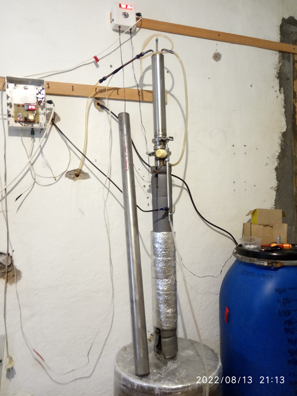

Мой аппарат.
Фото на даче аппарата.
Странные "дырки" в стене... зачееем????????????????????
Привинчивал/отвинчивал разные модули к стене.
Потом привинтил рейки из лиственницы.

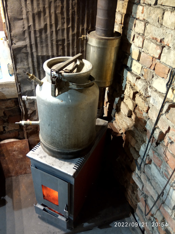

Дырки нормальные. Купил дачу 10 соток. Там уже был дом советской постройки. Пока подобрал правильные саморезы, вся стена в дырках.
Печку в этом году правильную прикупил не дорого б/у.
Матрица 100, от Теплодара.
И оцените, на печке везде теплообменники. Хочу замутить на следующий год парогенератор на твёрдом топливе. Для отгона фруктовых браг.
Производитель печки, прямо запрещает топить её углём. Я печку купил за 8 тыров, новая стоит 18.
Топлю углём уже месяц. Проблем не заметил.
А_чо куришь? Молотые дурдуины???
