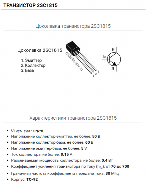

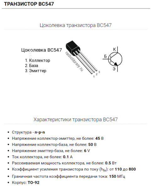

Можно ли заменить BC547 на С1815
Можно. Цоколёвку только проверяйте, она отличается (если делать по готовой печатке - придётся выворачивать выводы).
