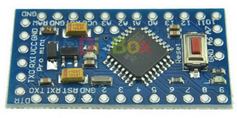

Сегодня тестил без высокой части. При работе вибры свыше 200 мА жрет.
Dark-Dante
Зарегистрирован: 09.01.2018
А без вибры? Это не нормально, там нечему столько потреблять, ищите косяки. Дисплей не боится 5 Вольт, если что.
alexadresat
alexadresat аватар
Зарегистрирован: 22.02.2017
Без вибры, схема+светодиод+бузер до 20 мА. Боится-не боится, но я б не стал подавать 5V.
Dark-Dante
Много, на плате промини все лишнее отрезано/выпаяно? Должно быть 5-7 мА. Ваше право подавать 5 Вольт на дисплей или нет.
alexadresat
alexadresat аватар
Нет не отпаивал... А что надо было отпаивать?
Dark-Dante
Плюс питания через стабилизатор идет или мимо? Индикаторный светодиод отрезан?
alexadresat
alexadresat аватар
Да на RAW.
Я ни чего не трогал.
Про это ни где не написано.
tekagi
tekagi аватар
Зарегистрирован: 07.10.2016
Светодиод, индицирующий питание на ардуинке можно отпаять (или резистор, идущий на него - проще), это сэкономит несколько миллиампер.
Ардуинка 5V 16 MHz? Если да - питание напрямую на VCC.
alexadresat
alexadresat аватар
Поздно, к верхтормашками запаяно. Выпаивать ломы....
Ардуинка 3V 8 MHz.

Еще и на 8 мГЦ, как кварц теперь перепаивать будете? Там еще 2 кондёра под ним... Не написано, а подумать, схему про мини открыть? Зачем от аккумулятора процессор питать через стабилизатор?

Dark-Dante
Зачем? У них разница в частоте кварца на 16 мГц и стабилизаторе на 5 Вольт . Отключите светодиод и поднимите ногу стабилизатора выходную, раз есть возможность скомпилировать прошивку под 8 мГц. Вы от чего питать прибор собираетесь?
alexadresat
alexadresat аватар
Хочу от 3-х пальчиковых аккумуляторов.
Dark-Dante
Значит оставьте ту ардуину что запаяна в плату.
alexadresat
alexadresat аватар
Поздно, уже выдернул...
