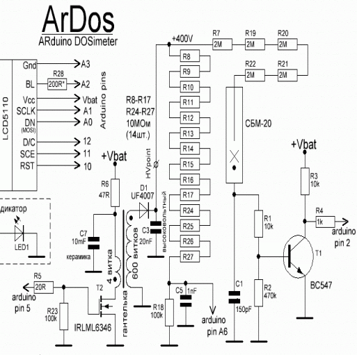

Не совсем понятна эта фраза "Подпаиваем резистор R47, последовательно с ним включаем амперметр. " если мы его впаяем , как можно подключиться последовательно?
Одним выводом. Между вторым и платой миллиамперметр.

Здравствуйте, хотел спросить касательно питания. У автора использовалась ардуино про мини, у нее как я понял минимальное напряжение питания 3.3в, поэтому схема нормально питается от лития. Я использую нано с минимальным напряжением питания 5в, значит для питания от лития или другого источника меньше 5в надо ставить повышающий модуль, я правильно понимаю?
Нет, запитайте контроллер напрямую без стабилизатора что установлен на плате, у 328й напряжение питания 1,8-5,5 Вольт.
Просто к ноге 5в?
НАПРЯМУЮ запитайте контроллер. Схема любой ардуино есть в сети.
На вывод VCC.
А питание всей схемы дальше пойдет просто от лития?
Смотрите схему и печатку. Везде, где указано Vbat - это плюс с аккума (через выключатель).

По поводу трансформатора, я так понял что с этой гантелькой умножитель не нужен? На фотке Medvedik его не увидел.
http://arduino.ru/forum/proekty/delaem-dozimetr?page=16#comment-319458
Решил сделать так же, индуктивность эту давно приметил.
То есть как Вы и сказали всю схему питать напрямую от аккума?
Не нужен умножитель. Питать на прямую от аккума.

Зачем? Ви же на 1,5 килоВаттный инвертор собираете, запускайте от БП, аккума смело проверив монтаж. Либо напряжение на лм-ке поднимите више до 4,2-5 Вольт.
Рекомендуют ограничить ток до 30 ма, да и особо спешить некуда. Растяну удовольствие.
lov62, схему ограничения тока на предыдущей странице изменил, так корректнее. Пока ток будет ниже 35мА - напряжение проседать не будет.

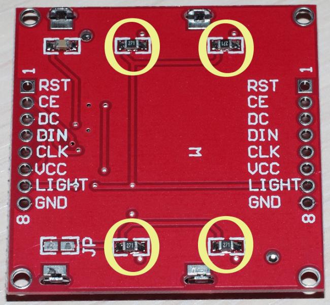

Зачем ставить R28 если на модуле индикатора уже стоят они на подсветку?
50-100.
Во-первых ёмкость аккума не бесконечная, подсветка без ограничения может потреблять больше всей остальной схемы. Во вторых хз какие номиналы токоограничивающих резисторов понаставили китайцы (особенно учитывая, что дисплей всё же 3.3в, а попасть туда может и 5), а питаем мы подсветку от пина микроконтроллера. На разных платах встречались не только разные номиналы, но и разная схема включения светодиодов, группами и по одному.
На каждый светодиод подсветки стоит 270 Ом. И сейчас померил подсветка кушает 6 мА.
Ручаетесь за все китайские модули?
Остальная схема потребляет 5-7мА. Рационально отдавать 6 на подсветку, если яркости хватает при 1мА?
Колхоз - дело добровольное, ставить или нет каждый решает сам.
