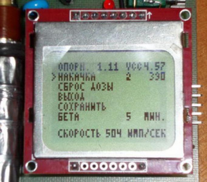

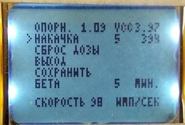

Напряжение на ВВ соответствует, калибровано? Скрин системного меню выложите.
alexadresat
alexadresat аватар
Зарегистрирован: 22.02.2017
tekagi
tekagi аватар
Зарегистрирован: 07.10.2016
Скорость 504 это много. Показания внутреннего вольтметра с внешним сверяли?
alexadresat
alexadresat аватар
Врет немного гдето вольт на +5V

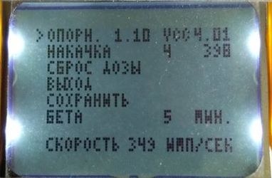

alexadresat
alexadresat аватар
Если накачку поставить на 3 идет постоянный счет.
Скорость импульсов проседает до 265.
На 2 на изотоп не реагирует.
tekagi
tekagi аватар
С накачкой что-то не то, скорость должна быть в пределах 30-150. 500 - генератор работает безостановочно. Проверяйте фазировку трансформатора, высоковольтный диод, конденсатор. В узле формирователя импульса какая ёмкость установлена? Это часом не Y конденсатор?
Плата печатке не соответствует...
alexadresat пишет:
Напряжение при этом какое?
alexadresat
alexadresat аватар
Напруга 392

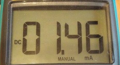

ivancheg8
Зарегистрирован: 20.02.2017
to tekagi. к сообщению #1590.
заменил электролит С7 на керамику 10мкф.
ДО:
ПОСЛЕ ЗАМЕНЫ С7:
tekagi
tekagi аватар
Наглядно. Если будут интересоваться почему нужно ставить керамику в преобразователь - буду отправлять в этот пост :)

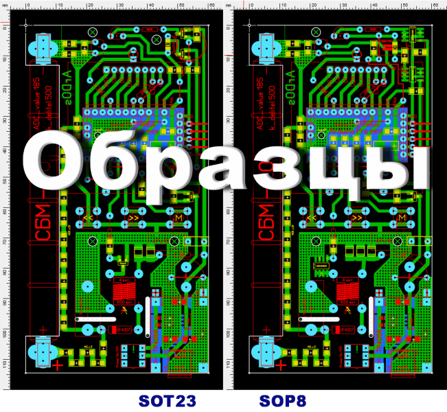

alexadresat
alexadresat аватар
 Фотки немного отличаются от печатки. Печатка с исправлениями.
alexadresat
alexadresat аватар

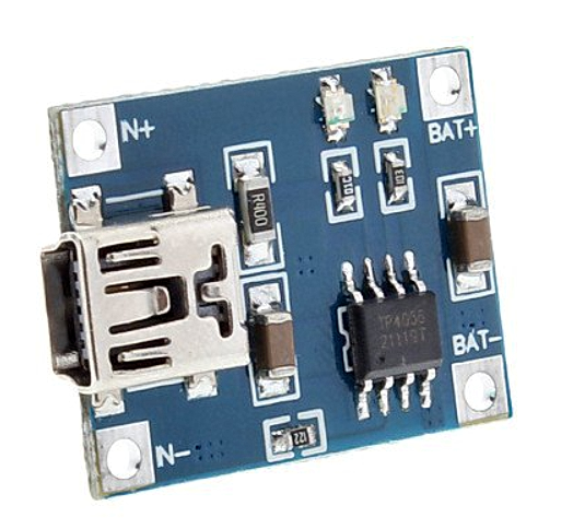

Печатные платы развел под полевики корпус SOT23 из схемы t.e.k.a.g.i,  вибратор в виде таблетки от сотика. А второй вариант под корпус полевика SOP8, вибратор в виде цилиндра с эксцентриком. В оба варианта добавлен модуль контроллера заряда для АКК на TP4056.
Arduino Pro mini припаян к плате со стороны dip деталей "вверх ногами" т.е. деталями вниз.
Модуль контроллера заряда TP4056 припаян к плате со стороны dip деталей, деталями кверху.
 Примененный модуль контроллера заряда TP4056.
 Схема модуля контроллера заряда TP4056.

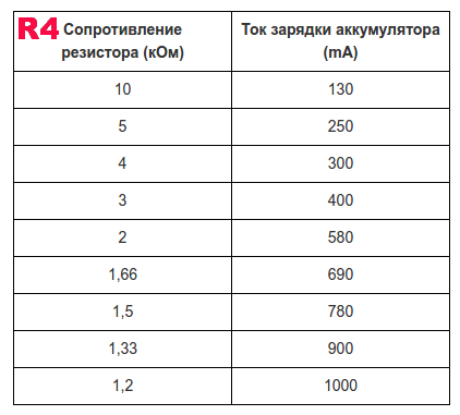

 Подстройте ток заряда дла своего аккумулятора резистором R4 по таблице. Лучше заряжать маленьким током, ставьте 10 кОм.

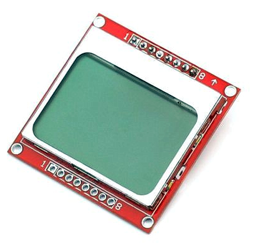

 Примененный индикатор Modul Nokia 5110 - на который следует обратить внимание. Другой может не подойти по расположению контактов. На печатках задействован верхний ряд контактов. Широкая сторона это верх индикатора.
 Высылаю печатку через почту, указывайте какой вариант высылать.

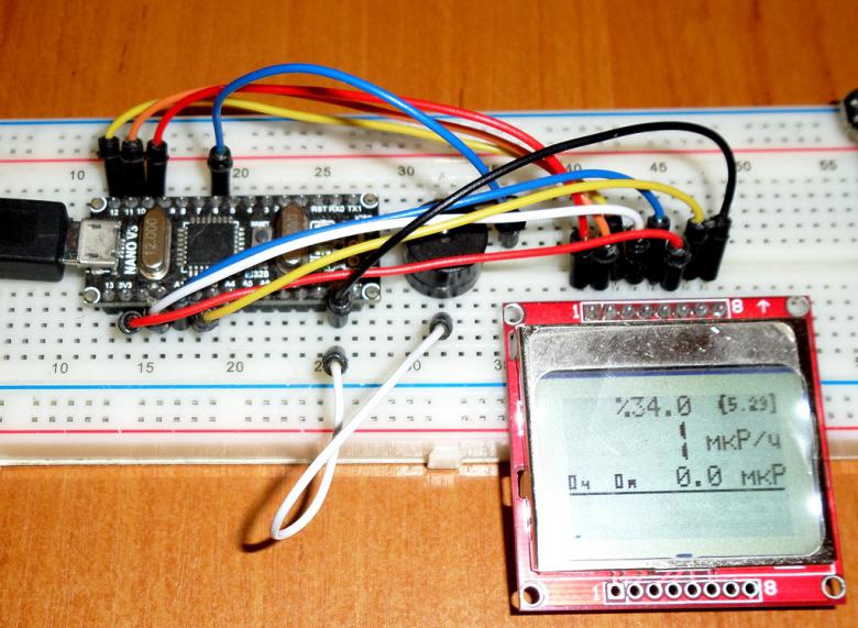

ребята нужна помощь хотел сделать дозиметр на Arduino nano, Нужны схемы плдключения дисплея от nokia 5110 и скетч дя него, если не трудно.
Dark-Dante
Зарегистрирован: 09.01.2018
А чем схема и скетч выложенные выше Tekagi не устроили?

demid_play
Зарегистрирован: 24.09.2018
пожалуйста help как подключить экран от nokia 5110 к arduino nano ? :(
Dark-Dante
Да точно так же, как и к любому другому, пины те же!

demid_play пишет:
Вот так....
demid_play
это к arduino pro mini, а мне нужно к arduino nano
demid_play
)) нет я понимаю arduino nano и arduino uno , но схема подключения от arduino pro mini не подходит
alexadresat
alexadresat аватар
Все подходит. Соблюдай распиновку. Только при прошивки выбирай свою Arduinку.
