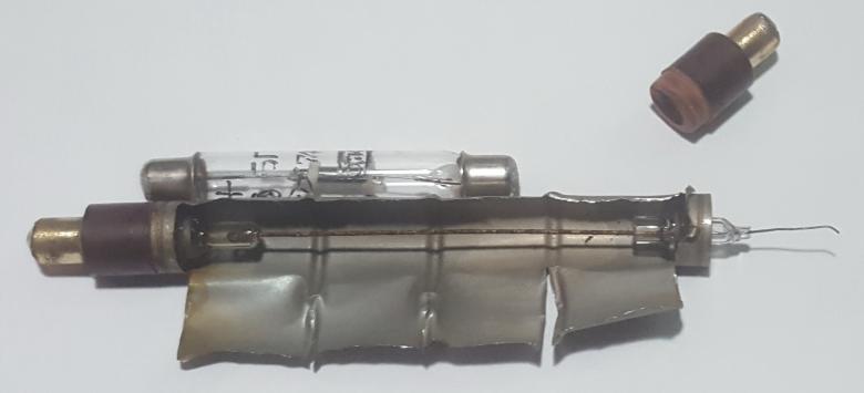

Не так давно сам счетчик СБМ-20 купил б/у с рук рублей за 500 помнится (где-то в начале темы). Самое простое - то что нарисовано тут (тоже в начале темы, без рюшечек ещё). При питании от мелкой батарейки в общем-то что-то "пожечь" конечно оно можно, но не настолько.
Разные диодные, неоновые варианты (самопал, как собирался изготовить из медицинского шприца - тоже выкладывал тут) .. это все очень "грубые" датчики и как писали в Сети: "если они что-то показывают, то бежать к терапевту - уже поздно". Мой из шприца тоже "не задался", поэтому выкладывать и не стал..

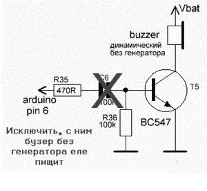

Как повысить громкость бузера?
Заливайте последнюю версию скетча (см. пост #26) со своими коэффициентами, различие синий/красный было критично для версий с режимом сна.
Усилитель на одном транзисторе поставить, в ветке есть.

Поставь перемычку в мето кондера. Так будет лучше...

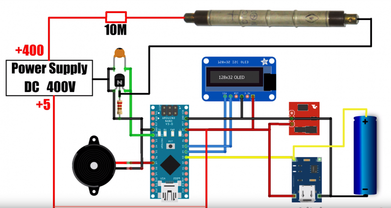

Дая понял как всё работает в изначальном виде, я прикрепил туже самую схему, но с готовыми модулями с Alixspress, и СБМ20 я заменил на СИ-3БГ потому что думал сделать по компактнее, ну придётся СБМ20 использовать. P.S Уменя все компоненты есть но прибор на половину собран и после того как написали что СИ-3БГ не подойдёт я огорчился :(
На картинке (схемой это назвать язык не поворачивается) выше подключено что попало и куда попало. Схеме, которой посвящён топик, не соответствует от слова "совсем". При попытке включить подобное возможны варианты от "просто не заработало" до "вышел волшебный дым из части или всех модулей" (а заодно и контроллера питания usb на материнской плате).
Для начала попробуйте объяснить назначение жёлтого провода, идущего на аккумулятор, а заодно красной платы, к которой подходит только питание...
Мне попалась плата с СТС-5 и СИ-3БГ, к сожалению, выяснилось, что СТС-5 не работает, внутри отколот кусочек на "колбочке" был.
Схема не совсем доделана, красная плата это повышающий модуль 3v превращает в 5v, так как у меня Ардуино и преобразователь работают от напряжения 5v а жёлтый провод не нужен, но остался от старой схемы.

Схема не совсем доделана..
...а жёлтый провод не нужен, но остался от старой схемы
...красная плата это повышающий модуль 3v превращает в 5v..
З.Ы. Добрый совет пятью постами выше.
Вот более правильная схемаподключения модулей.
