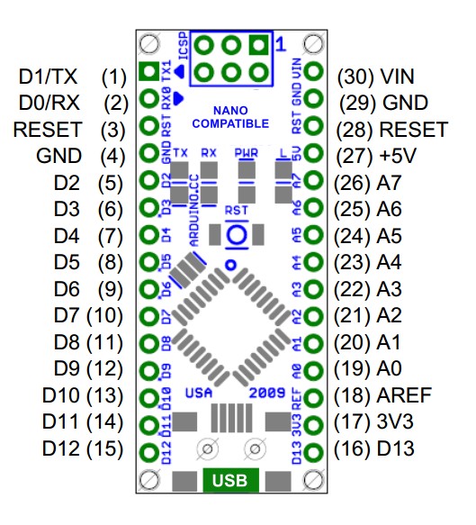

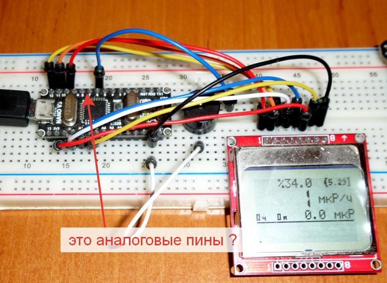

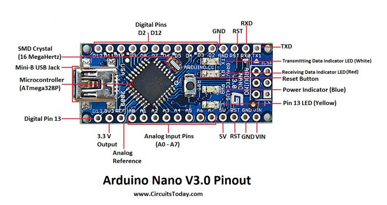

На моей плате D - цифровые не подписана, A - аналаговые. Соблюдайте распиновку она стандартная.
demid_play
Зарегистрирован: 24.09.2018
спасибо

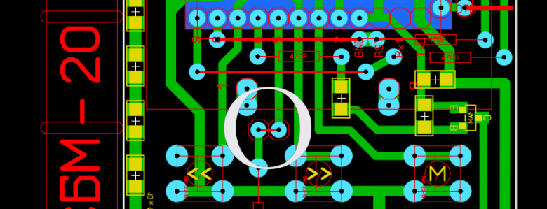

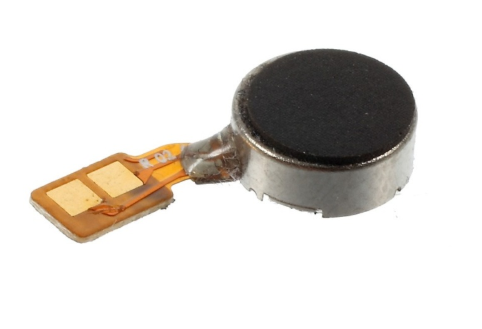

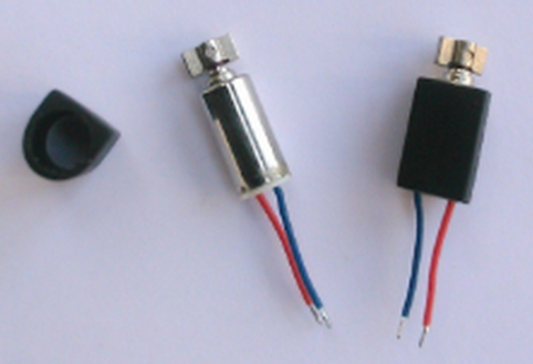

На версии платы sot-23, что за вибро применен круглый, откуда его можно достать или может ссылка есть прикупить? Спасибо.
alexadresat
alexadresat аватар
Зарегистрирован: 22.02.2017
Такая вибра во многих смартфонах стоит. Применяй любую которая у тебя есть, не обязательно круглую.

Сделал на проверку одну из ранних версий печатки от alexadresat. Немного непривычно, что кнопка "меню" не в центре, в остальном сделано неплохо. Удобно, что модуль заряда добавлен на плату.
alexadresat
alexadresat аватар
Если не удобно, ставь две перемычки и будет тебе "счастье".
Или меняй пины в прошивки.
tekagi
tekagi аватар
Зарегистрирован: 07.10.2016
Не неудобно, а непривычно. Менять лень :) Достаточно подписать на корпусе, в процессе эксплуатации привыкаешь.
