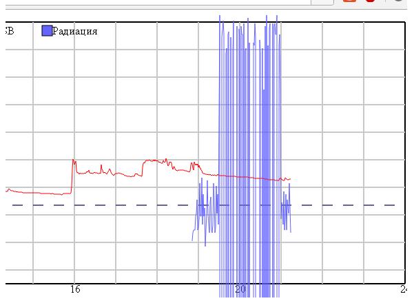

Коментарии к графику. Радиация фиолетовым, красное - качество воздуха по MQ и к делу не относится. По горизонтали - время в часах. Видно, что немного ранее 19-00 подключил свой СБМ-20. Сразу все путем, фон пляшет вокруг среднего, который пунктиром. В 19-30 я таки нашел пошти кило калиевой селитры (покупалось кило но сотня-другая грамм разошлась на цветочки). И дальше полтора часа датчик лежал просто сверху на полиэтиленовом мешке с селитрой. В 21-00 я пришел, подофигел, убрал мешок и все вернулось к среднему фону.
Не, я ожидал роста показаний, но чтоб так, с зашкалами и переполнением... Это вобще адекватно? Откуда стока? может там торий, а не калий?
ПС. Софт допилю, разрядность переменных повышу, еще померю. Но вобще мне теперь дома спать страшно будет ;)

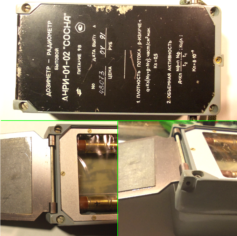

Нашел только эту версию, но тут не хватает некоторых креплений внутри корпуса. А доработанную делал на другом компе, и видать потер вместе с виндой и исходниками.
С креплением экрана не мудрил - приклеил на термоклей

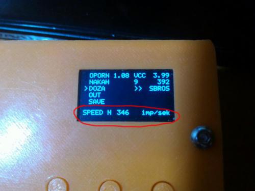

Здравствуйте! Что-то не мог найти в меню кол-во импульсов накачки?
не могу найти в прошивке для олед.
На оледе нет, там древняя прошивка.
2 lgn.c7e
на ОЛЕД тоже есть. Но прошивка древняя и не совсем стабильная. Может время свободное появится, новую версию под олед переделаю.

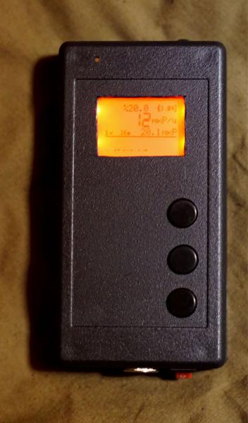

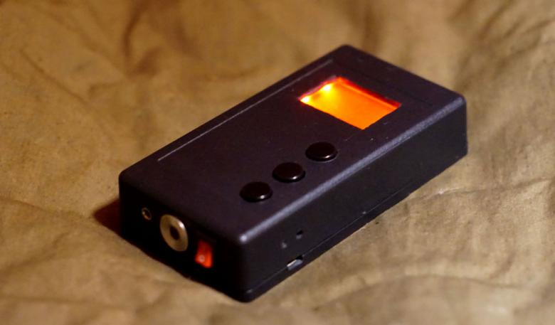

to tekagi спасибо:) пара фото моей конструкции:
Отлично получилось! Подсветка как у сименс 45й серии)

А по вертикали значения где? Переполнение откуда? Там что, byte?
Соединения калия не так уж и сильно фонят (то ли дело любимое радиофобами урановое стекло), да и бета имеет не столь большой пробег в воздухе.
Посмотрел цифры. Фон 20-28имп/сек, селитра 80-110.
//Там что, byte?
"Там" - уже сложно ;) цепочку ардуино-orangepi-JS еще надо будет просмотреть и разобрать где затык. Но он явно есть судя по картинке.
Секунду? Может минуту? Тогда вполне нормально, могли и больше значения быть.
угу. конечно минут.
