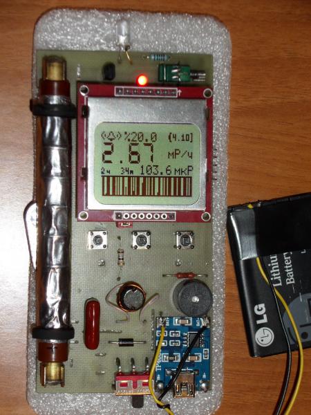

И про гантельку с 4-мя витками, если для кого-то это сложно. Берете подходящий дросселек, как писали на форуме, из энергосберегайки, например, я же купил, так как дома не было подходжящего по индуктивности. Купил размером 6x8 на 10мкГн. Если прям конкретно, то вот этот https://lcsc.com/product-detail/Radial-Inductor-TH_10000uH-10_C72613.html
Намотал 4 витка проводом МГТФ, сечение не подскажу, у меня кусочек был такого, ну, не самый тонкий. Его витки у меня еще поместились между широкими частями гантельки.
Мотаете так:
Здесь показан принцип, мотаете виток к витку и чтоб не болталось, возможно, придется потом поиграть с количеством витков, у кого 4 и норм напряжение, у кого 4,5. Затем в термоусадку.

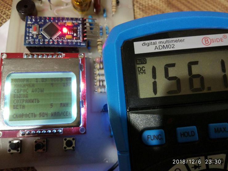

Если эти данные снимались одновременно - то либо неверно рассчитаны коэффициенты, прописаные в скетч, либо запаяны неверные номиналы резисторов делителя, либо плохо отмыта/просушена плата. Желательно результаты замера выкладывать одной фотографией, где чётко видно системное меню АрДос'а и показания подключённого мультиметра.
Пардон, при подключении мультиметра опорное напряжение равно 157 вольт , напряжение на мультиметре 156,1 вольт. При отключенном мультиметре опорное напряжение 401 вольт. Эти напряжения норма или они должны быть выше?
при подключении мультиметра напряжение в системном меню равно 157 вольт , напряжение на мультиметре 156,1 вольт. При отключенном мультиметре опорное напряжение 401 вольт.
Тогда всё правильно. Показатель скорости накачки без подключённого мультиметра какой?
Мотаете так:

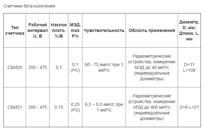

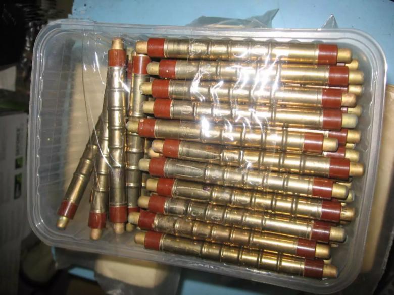

Если смотреть в сторону уменьшения габаритов - то лучше выбрать СБМ-10 или СБМ-21. Но пока поддерживается только СБМ-20 и СТС-5.
alexadresat, два 22х лежат на полке, ждут своего часа :)
Клондайк... Это не мое.
Вав.вах вах. и не стыдно людей дразнить. Для некоторых и один сбм20 найти проблемма.

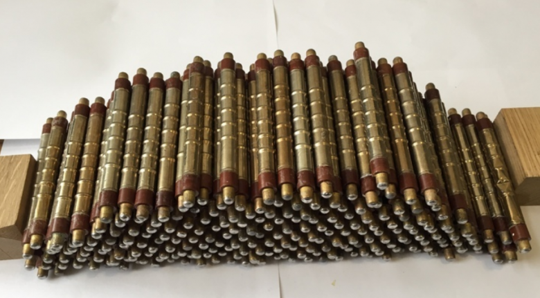

Вот еще чуть-чуть...
Не во Фролищах эти богатства?

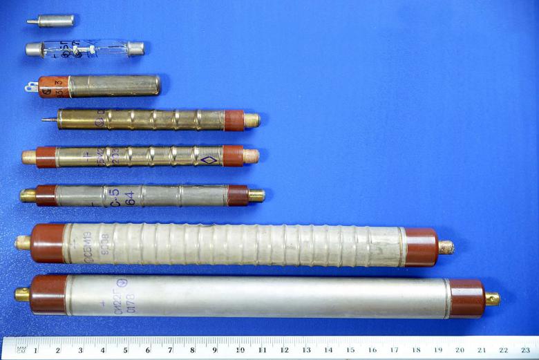

Просто иформация по поводу замены - http://www.ehp-atom.ru/produkciya/oborudovanie-dlya-atomnoi-ynergetiki/schetchiki-geigera-myullera/
Добавлю; си3бг, си10бг. стс5. Извиняюсь за фото, с дешевой мобилы.Скорость счета си10бг вроде вдвое меньше сбм20.

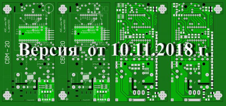

Чето ссылка на печатку Dark-Dante из поста 26 не работает. Есть у кого, выложьте если не трудно.
Только что проверил - качается нормально. Отпишитесь на t.e.k.a.g.i на яндексе - скину на почту.
Сори, проблема найдена, глючит плагин AdblockerPlus. Если его выключить, то качается.

Здравствуйте , у меня в точке HV test мультиметр показывает 154 вольта, что это значит. НАРЯЖЕНИЕ НАКАЧКИ НА ЭКРАНЕ ARDOS 402 ВОЛЬТА
Мультиметр bside adm02
Фото выложить не получилось, то ли размер большой то ли не туда залез.
Если фото оставите на диске - то будет видно в теме:
Вот ссылка на яндекс диск https://yadi.sk/i/HlHVJ26jvgWwVw
504
504 это с мультиметром, а в обычном режиме, когда 402 держит?
UPD. Яндекс, похоже, создаёт временные ссылки на файлы на диске (или блокировка сказывается). Перекинул на hkar:
