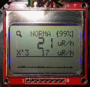

Проверял возможность использования скользящих средних для уточнения уже подсчитанного фона.
Но так как кванты летят не линейно в короткий промежуток времени, то смысла усреднять или пересчитывать дозу чаще чем один замер счетчика нет.
Хотим быстрее точный счет, нужно ставить больше счетчиков, если счет делать короче то как не усредняйся точный замер не сделать.
-но для того чтоб поднять тревогу подходит.!!!
В итоге решил счет оставить паспортный и уточняться не чаще чем каждый счет.
-вывод один уточнять результаты только за проверенный производителем промежуток времени, а сигнал тревоги давать за максимально короткий срок.
В конце приведу график с на котором присутствует стандартный замер для СТС-5 каждые 36сек и уточнение показаний за последние 108сек.
На графике естественный фон и источники с разных расстояний.

Shodan
Зарегистрирован: 07.03.2017
Я конечно не ардуинщик, просто наткнулся на эту тему при очередном поиске Микронов в сети, но все-же:
Ребят, поясните что именно вы пытаетесь в результате получить? Прибор с какими именно характеристиками?
По последней схеме пара коментариев:
С2 - нужна кирамика. Только она с минимальной потерей выдает нужные апмеры тока в импульсе.
Схема снятия импульса с корпуса датчика, это конечно просто, но ненадежно порой, особенно в близи мощьных источников ЭМИ. С1 конечно окажет шунтирующий эффект, но зачастую надостаточный.
FR107 - очень советую заменить на что-то более быстрое, всетаки 500 nS это зачастую много... я перешел на панасоники DA2JF8100L, которые по всем параметрам и на практике, как говорится "созданны для дозиков". А у вас там трансик на гантеле, импульсы должны быть очень короткими, т.к. индуктивность первички невысока... 500 нс, это мне кажется очень дохрена много.
14-ть резюков 10М я пожалуй комментировать не стану :)
bodriy2014 пишет:
Ошибочное суждение, в корне. Есть на эту тему отличный документ ГОСТ Р 8.736-2011 Измерения прямые многократные. Применение преждложенных там алгоритмов позволяет оценить погрешность результата измерения. Ты не понял про усреднение, 36 секунд, это одна иттерация измерения, посчитали, получили значение. Посчитали еще 36 секунд, получили еще значение, и еще.... а у тя на графиках 108 секунд считается "скопом", это косяк, это видно по плавному подьему фона на пиках линии 108. Так вот имея три значения по 36 секунд, из них можно вычислить среднее, и что более важно, оценить с какой стат. погрешностью ты это усреднение произвел.
Более того! имея X замеров, можно оценить какие их них выходят за рамки допустимого откланения Y от текущего фона, и быстрее удалить часть массива с откланениями, это повысит реакцию на резкие перепады фона.
Если-же, фон достаточно высокий, девиация частоты импульсов с датчика уменьшается в прогресии. А значит на высоких фонах можно получить скорость счета значительно быстрее 36 секунд без потери точности. Посмотри на свой график, девиация на пиках фона 36с тем меньше по отношению к общей высоте пика, чем выше фон. Значит можно ускорять! Большенству пользователей важнее как можно быстрее увидеть примерный фон, нежели ждать 36с и "облучаться". А потом, уже после показа фона с большой погрешностью, можно повышать точность показаний.
Так-же ошибочно суждение о большем колличестве датчиков. Если датчиков больше, то при замере точечного источника, чем больше площадь детекторов, тем более неравномерно распределяется степень ионизации датчиков, а значит ошибка такого измерения растет в прогрессии. Вспоминаем закон обратных квадратов. Как ни парадоксально, маленькие детекторы позволяют наиболее точно измерить фон от точечных источников на небольшом расстоянии. На практике дело чаще всего приходится иметь с точечными источниками, тумблера, и прочая мелочь, нежели с чем-то большим равномерно фонящим по всей площади.
Тут помнится мне вспоминали про алгоритм плавающего окна, если брать самую простую его реализацию звучать будет так:
Заводим таймер на 1 секундный тик.
Создаем массив с колличеством ячеек раным времени счета.
При получении импульса с датчика инкриментируем ячейку номер 0.
Раз в секунду далаем сдвиг массива, типа такого:
        for (i = 75; i > 0; i--)
          fon[i] = fon[i - 1];
        fon[0] = 0;
Когда надо посчитать фон, суммируем ячейки кроме нулевой и выводим значение на экран.
Если счет надо ускорить, суммируем половину массива и умножаем результат на 2 (и т.п.)
В результате получаем всегда актуальные данные, расчитанные не интервалом через каждые 36 секунд, а прям вот от текущего моента за 36 секунд(или любое другое число). Тоесть окно измерения попадает всегда чотко на прошедшие секунды от момента "сейчас". Изменения фона при этом отслеживаются в реальном времени, с некоторой инерционностью.
..... ну это в самой простой реализации. А по факту, когда нужны быстрые алгоритмы и потребляющие мало тока от АКБ, там уже вход идут сложные методы с динамической безcдвиговой адресацией. Но это уже "секрет фирмы" :) Да и вам с ардуиной оно некчему я думаю. Самая простая реализация подйет....

bodriy2014
bodriy2014 аватар
Зарегистрирован: 12.05.2015
Shodan
Привет!
Спасибо за конструктивную критику.
---С2 электролит у меня уже издох не дождался поста))), я его заменил на твердотельный  и шунтировал танталом.
---делитель на выходе набирали из того что было, у меня например  130Мом тоже сбродом из однопроцентных сопротивлений, зато мы знаем напряжение на выходе всегда,  малой кровью. Для людей которые возможно первый раз в жизни намотают транс это будет большим подспорьем.
---диоды у меня UF4007 тоже из того что было в местном магазе, с инета приедут другие сравню.
---на счет  скорости замеров, перечитывал несколько раз и чтоб оценить нужно конечно опробовать. Но вопрос такой почему скорость 36сек не подходит, ведь на такие периоды замеров этот счетчик (СТС-5) спроектирован?
Я выводил в ком порт замеры каждую 1с, 3с , 7с –затем результаты замеров фона анализировал, так же делал для источников.
Выводя для меня однозначны-источник дают четкие показатели с первых секунд и не нуждаются усреднением свыше 36с.
А вот фон как не усредняй он скачет и шумит и то что мы строим скользящую только глазу приятнее,  у меня в помещении фон скачет вокруг 20мкР/ч.
---сигнал тревоги не ждет окончания счета а звучит сразу, на тестах когда подношу СПД орет тревогу на 2-й секунде
bodriy2014
bodriy2014 аватар
tekagi Привет.
v1.02 скетч не проверял?
если у тебя ОК, выложи пожалуйста схему и скетч, я по свободе видео сниму как это работает
---время холодного старта
---время тревоги
---замер фона
---замер источника
---управление и настройки.
Пока работы много таскаю его с собой когда выпадает время добавляю функционал в код.
Мне кстати системное меню понравилось, наглядно показывает напряжение на счетчике и внутреннее опорное отладить можно.

bodriy2014
С2 - практика показывает что достаточно одной кирамики на 4.7-10 мкФ. Просто из личного опыта.
Про транс, попробуйте лучше, на али есть типовые вспышечные трансики за очень недорого, МадОрк помнится такие покупал. И ничего ненадо будет мотать вообще. А раз людей принудите заказывать на али трансики, то и диодики заодно купят.
Если принудить мотать, вопервых не каждый возьмется, а уж новички и подавно не возьмутся мотать, во вторых, каждый применит свой феррит, вполть до колец с материнки. Результат - эпик-фейл.
Фон - если долго усреднять, можно добится стат погрешности +-20%(иногда +-10%).
По источникам, ты правильно пишешь, с первых секунд. Значит можно показать более менее быстро данные с большой погрешностью сразу, через пару-тройку секунд, а потом уже сводить стат. погрешность к еденицам процента. В этом плане очень показателен дозик МКС-01СА1, погуглите, там все по "феншую". Процент стат погрешности очень показательная штука! Позволяет отобразить юзеру достоверность усреднения.

bodriy2014
bodriy2014 аватар
Shodan пишет:
bodriy2014
По источникам, ты правильно пишешь, с первых секунд. Значит можно показать более менее быстро данные с большой погрешностью сразу, через пару-тройку секунд, а потом уже своить стат. погрешность к еденицам процента. В этом плане очень показателен дозик МКС-01СА1, погуглите, там все по "феншую". Процент стат погрешности очень показательная штука! Позволяет отобразить юзеру достоверность усреднения.
Как пример https://vk.com/rhbz_org?z=photo-43284033_456239065%2Falbum-43284033_241608089%2Frev
---По  С2  спасибо понял, для версии СМД будет керамика, версию в дип уже спаял и покрыл паяльной маской пусть живет))
---за наводку на МКС-01СА1 спасибо ознакомлюсь, мне визуальную информацию воспринимать намного легче, возможно туп или мозг так работает!)
Сами измерения переписать можно тем более еще половина оперативки и флеш свободна, люди наверное смотрят на эти проценты и думают что это погрешность такая))) и лишь не многие понимаю что счетчик Гейгера дает еще и свои 20% сверху.
