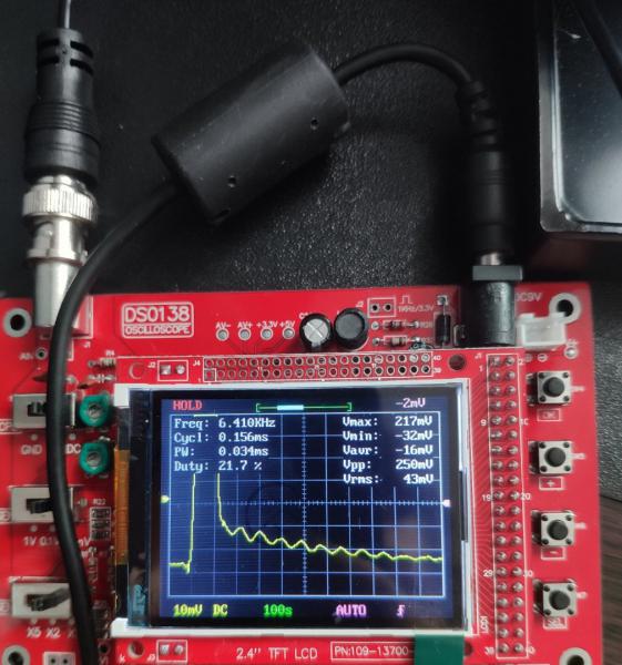

Помогите нужна помощь, я собрал схему повышайки, но высокого напряжения нет, мультиметр показывает ноль, сама ардуина нано почему-то 30 вольт, изменение параметров накачки не исправляет ситуацию, импульсы идут и на осцилографе они видны
Я предопалагаю что загвостка может скрываться в следущем
1. Я неправильно сделал трансформатор
2. Vcc у меня идет от 5в пина ардуины а она в свою очередь питается от юсб и может быть не хвататет тока
3. Резистрор р13 (между полевиком и землей) у меня не 100 а 80 ком
4. Какая-нибуть ошибка при сборке, но я проверил все и вроде ошибок нет
Какая схема используется? Не вижу на плате делителя.
Жужжание или пощёлкивание от платы слышно?
Какая ёмкость установленной в преобразователь керамики?
Скриншот системного меню?
Сопротивление подтяжки некритично.
Попробуйте поменять местами выводы одной из обмоток трансформатора.
Если есть ещё одна гантелька на несколько миллигенри и светодиод - можно из них сделать простой пробник. Если поднести его к трансформатору шляпка к шляпке, на небольшое расстояние - можно увидеть, работает ли генератор.
Делитель есть, он на другой плате и подобран, пощелкиваний и пробоев нет. А керамика это два желтый кондера если я правильно понял, то они в сумме 20мкф.
Я попробую запаять блок питания с регулировкой к плате и с траннсом чето покалдую, вот толко не ясно: Плюс питания на какую ногу к контролеру паять vin или 3/5в?
Генератор во время работы издаёт тихий звук, от жужжания до пощёлкивания. Если звука нет - скорее всего силовая часть не работает.
На вывод +5V, если ардуина пятивольтовая (16MHz). Питание на повышайку и другие узлы должно тоже идти с этой точки, не проходя через микроконтроллер. Лучше настраивать при напряжении 3,7-4,0V.
Сколько узел преобразователя потребляет? Пробником проверяли?
Там не совсем стабилитрон, это супрессор. Его задача - уберечь транзистор от пробоя. Если амплитуда импульсов на ключевом транзисторе (между стоком и истоком) ниже предельно допустимой для применённого полевика - то можно не ставить. Смотреть осциллографом с щупом-делителем, та игла в десятки вольт (осциллограммы я выкладывал несколько страниц назад).
Vitali, в последней редакции схемы стоит защитный супрессор на выводах ключа накачки.
Смотрите пост #26 на первой странице. Автор (srukami) проект более не поддерживает, поэтому инфо на сайте не обновляется. Мелкие багфиксы проводятся силами форумчан.
Хм, запаял внешнее питание, генератор стал гудеть, но после я того как его отключил, он погудел чутка, потом перестал что логично, но при повторном пуске не запустился) Диод не пробит, но мог ли сгореть транзистор или кондеры? Хотя импульсы есть
Мог и транзистор вылететь. На осциллограмме не видно верха иглы, скольки она достигает? Щуп с делителем? Замер был в какой точке? Супрессор стоит? Пробником из дросселя и светодиода проверяли? Потребление тока узлом преобразователя какое?
Все таки вылетел транзистор ибо сигналы до него есть, а после него не идут, я замерял на стоке. Верхний пик напряжения где-то 1.5 вольта, а супресор стоит, хотя не помог, потребление замерить не удавалось из за того что оно скакало +-10 мка, впрочем и катушки нет что бы проверить трансформатор.
Возник вопрос, можно ли вставить какой-нибудь другой мосфет, но в классическом корпуе на место старого?
В TO-92 ничего похожего не встречал. В TO-220 можно поставить IRLZ34, но после настройки я бы рекомендовал вернуться на irlml. Защитный низкоомный резистор в цепи питания генератора стоит?

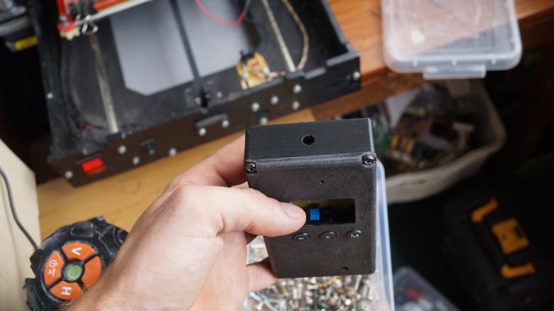

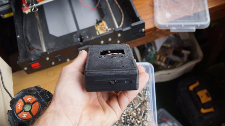

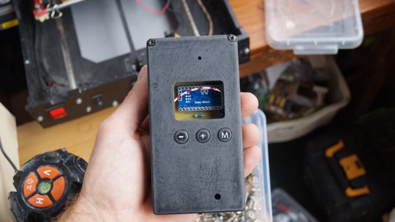

Всем привет. Занялся разработкой корпуса для дозиметра. Вот что получилось ... ширина 64, длина 123, высота 27. Возможность вставить аккумулятор от мобилы толщиной до 6мм.
Теперь у меня вопрос, обязательно делать крышку со стороны счетчика для измерения бета излучения ???
Если не смущают чуть заниженые показания по бете, то не обязательно. Я не делал, по гамме все меряет чётко, по бете режет крышка раза в 4 излучение, меня это не напрягает особо. Корпус на мой очень похож получился
Имхо лучше сделать, желательно сдвижную, а не съёмную. Но тогда лучше делать отдельный отсек для счётчика, с возможностью экранировки свинцовой фольгой, крышку тоже фольгой оклеить.
Вот скрины меню и формы импульса
