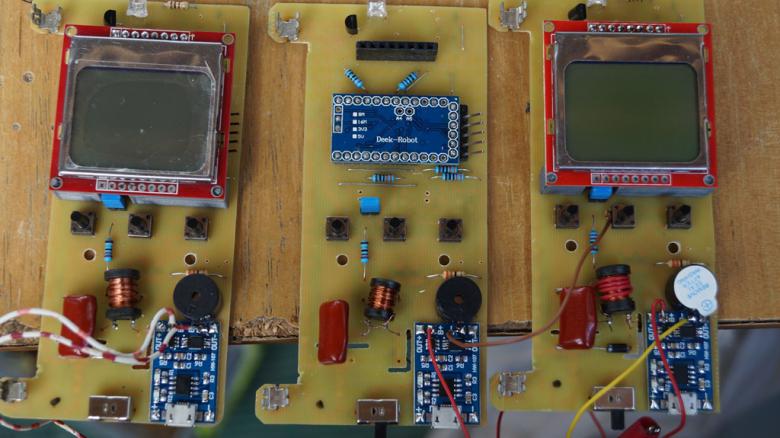

Пробовал увеличить количество витков до 5 и 6.
результаты улучшились
при напряжении питания 3.3 вольта
4 витка   = 258  в
5 витков = 331 в
6 витков = 381 в
накачка во всех случаях 4
Незнаю увеличивать количество витков дальше или нет?

tekagi
tekagi аватар
Зарегистрирован: 07.10.2016
Не трогайте трансформатор. Увеличение количества витков первички чревато пробоем полевика. Особенно если не установлен супрессор.
1. Поставить в первичке керамический конденсатор 30мкФ.
2. Проверить правильность фазировки обмоток трансформатора.
3. Подобрать коэффициент накачки по минимальной скорости и минимуму тока потребления преобразователя.

Выкладывайте фото платы с двух сторон в приемлимом разрешении, табличку следующего содержания для накачки от 1 до 15:
накачка        ток (мА)       напряжение ВВ        скорость (имп/с)
1
2
3
15
Что ещё в схеме отличается от оригинала?
Samodelkin_YouTube
Зарегистрирован: 16.12.2018
Напряжение питания   3.5 В  .  630 витков  х  4 витка
Накачка     ток (мА)      напряжение ВВ     скорость (имп/с)
  1                 7.6                  226                    509
  2                 8.2                  317                    509
  3                 8.7                  387                    509
  4                 8.5                  399                    453
  5                 9.7                  396                    509
  6                 10.6                325                    509
  7                 10                   243                    509
  8                 11.6                190                    509
все компоненти согласно схеми ... резистор Rp   22 Ом
может дело в диоде?

Печально как-то. А при обратной фазировке?
Samodelkin_YouTube
При обратной фазировка напряжение падает.
может магнитная проницаемость гантельки не та?
Какая у вас  индуктивность катушки при 600 витках?
tekagi
tekagi аватар
Может и действительно феррит. Хотя мне пока из гантелек неподходящих не попадалось. Странно, что накачка близка к 4, обычно такой показатель для маленьких гантелек, вроде моей 6х8. По показометру ТТ приблизительно 7.5-8,6 мГн. Но это на малом сердечнике.
Фото печатки покажите, хочу увидеть трассировку и применённые элементы.

tekagi
tekagi аватар
Плата alexadresat проверена не раз, к ней претензий нет.
Учитывая размер гантельки индуктивность где-то так и будет. Можно было и меньше вторички мотать, 10х8 многие использовали с номиналом в 10мГн.
Мелковаты конденсаторы для 47 микрофарад, с номиналом не ошиблись? Попробуйте добавить и снять табличку заново. Можно также проверить сопротивление Rp, может уменьшить, хотя дело не в нём.
Samodelkin_YouTube
Конденсатори на 47 мкФ проверял .... незнаю  в какую сторону смотреть уже(((
может попробовать намотать катушку на 500 витков или 450
tekagi
tekagi аватар
Можно попробовать намотать транс на Ш-образном сердечнике от дешёвой китайской мобильной зарядки. Результаты у них неплохие, но разбирать геморно - я грел феном и рукавицами рассоединял. Если сейчас проблема в феррите - то должно завестись. Если не ошибаюсь, кто-то делал также на Ш-образных от люминисцентных энергосберегаек небольшой мощности.
Можно также поставить Rp Ом на 10. Проверить напряжение на керамике в процессе работы.
Всё-таки конденсаторы мне не нравятся, стОит попробовать заменить.
Вроде особых недоработок не вижу, помацать бы руками и осликом - сказал бы точнее.

Samodelkin_YouTube
Намотал 500 витко на дросель  10х8. Ситуация улучшилась. Для адекватной работы накачку пришлось уменьшить до 2.Также поставил резистор на 10 Ом
3.5 В
 Накачка         напряжение ВВ     скорость (имп/с)
     2                                 403                   408
3.3 В
     2                                355                  509
tekagi
tekagi аватар
Всё равно далеко от оптимального. Замените конденсаторы на другие. Импульс 2 очень короткий даже для малых сердечников, а для такого типоразмера должен быть 7-12. Явно мало энергии в импульсе.
Samodelkin_YouTube
Хз... менял конденсаторы результата нет...
tekagi
tekagi аватар
Напряжение на конденсаторах в процессе работы какое? Осциллограф есть?
Если в параллель керамике довесить электролит LowESR микрофарад на 100 ситуация не меняется?
Полевик какой стоит?
