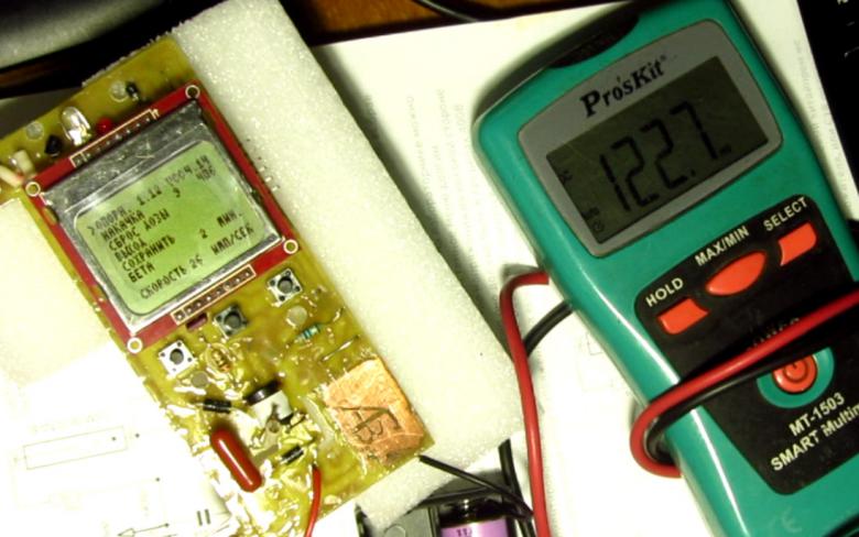

Наконец собрал всё в кучу. Плату использовал от alexadresat, под старую arduino pro mini. Частично изменил плату под габариты своих деталей. Катушку мотал "яйцеботом" на 8мм гантельке, виток-к-витку проводом ~0.1мм от катушки кварцевых часов. Через каждые 50 витков пролачивал лаком PLASTIK-71, через 200 - каптоновый скотч. В плате под каждым smd-компонентом, около высоковольтной части, просверлил отверстия, чтобы легче было вымывать. Мегаомные резисторы 1%. Мыл несколько раз: зубная щетка+вода+мыло, затем в пакете-струна растворителем "Этилацетат". Так несколько раз, с продувкой и просушкой. Потом закатал в plastik-71, несколько слоёв с промежуточной сушкой. С разъёмом под пины дисплея что-то затупил - часть контактов не хотела лудиться. В итоге, на нервах, пытаясь выпаять этот разъём, добился отгорания дорожек, но потом запаял по нормальному. В который раз убеждаюсь - надо предварительно залуживать и пины, и разъёмы, если они без позолоты. Также пожалел, что покрыл плату лаком до того, как запаял ардуину с дисплеем. Обгоревший лак смотрится не красиво, как не смытая канифоль.

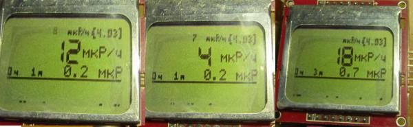

Первый запуск делал по инструкции. Запустился прибор с первого раза. При последовательном подключении амперметра получил показания:
Накачка 9 406
Скорость 27
1,54-1,59 mA по амперметру
В процессе работы слышно тихие частые щелчки с постоянным интервалом.
Теперь у меня затык на 5-ом пункте инструкции. Подскажите, на сколько критично, чтобы у вольтметра было входное сопротивление 10МОм? Перебираю советские вольтметры на одном указано, что при 600V там 80КОм, на других инструкций пока не нашел.
Да и 10Мом нехило просаживает, но если схема рабочая и стабилизация пашет - проконтролировать сойдет. Я делитель из гирлянды 9 или 10 МОм резисторов собрал и засунул в шариковую ручку вместо стержня - получился щуп, дольше всего кончик из толстой проволоки надфилем пилил и приклеивал )

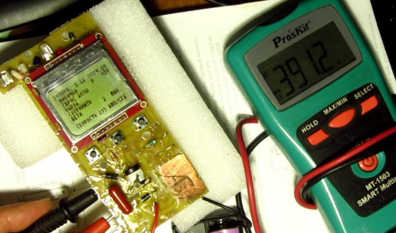

Время убило мой "В7-35". Замерял напряжение на конденсаторе при помощи Mt-1503. Напряжение по внешнему вольтметру 391-385 В. Входит в 5% допуск из инструкции. Но по вольтметру на ардосе не наблюдаю "проседания" напряжения в момент подключении вольтметра (или я чего-то не так понял), он стабильно показывает 406 В (если долго подержать, то скачет 404-406В), увеличивается скорость импульсов накачки с 26 до ~300. Всё ли у меня нормально? Можно датчик ставить или я чего упустил?

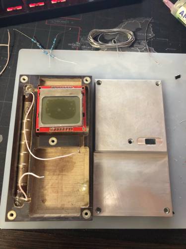

Тоже решил собрать данный дозиметр. Корпус из текстолита и аллюминия. Пока что только залил скетч на ардуино, сегодня пришел дисплей с китая. Ранее опыт в работе с ардуино было только Blink и подобные развлекаловки.

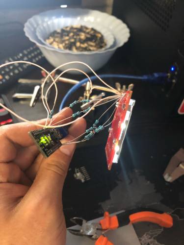

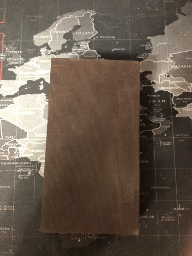

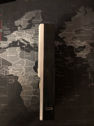

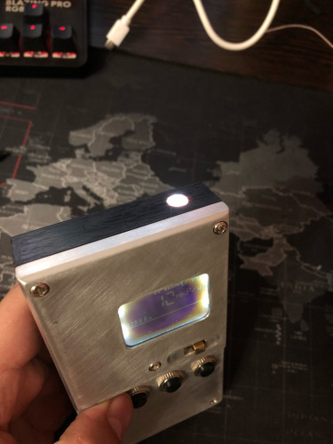

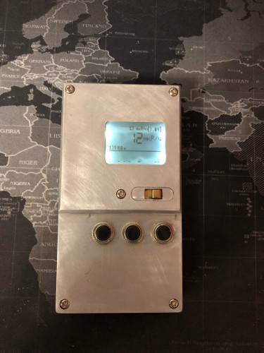

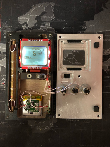

Начал разводку платы преобразователя. Вот только трасформаторы я никогда не мотал. Как проще сделать? И что бы он поместился в этот корпус.
Собрал плату, но работает не корректно. После включения делал пару регистраций импульсов с датчика, потом молчал. Такое ощущение что просаживалось напряжение и не давало пробить трубку. Добавил кондер по входу первичной обмотки, начал вроде как фиксировать дольше, в районе 10 секунд, потом так же молчит какое-то время, и переодически редко очень фиксирует импульсы. «Реже чем естественный фон»
Трансформатор от вспышки фотоаппарата.

Откопал прибор "В7-35", у него вроде бы 10МОм, пока это первый кандидат на измерение. Надо порыться в своём хламе поглубже )
Нормально, генератор даже нагрузку без просадки вытягивает.
