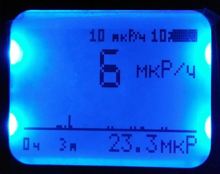

Сделал индикацию АКБ
В настройках добавляем строчку
float batnapruga = 3.20; //Настройка минимального значения напряжения акб для отображения. Зависит от работоспособности вашей схемы. Обычно 3.20 вольта by OfficialGalkin
В логотипах добалвяем логотиб линии
extern uint8_t logo_bat[], logo_bat_line[], logo_rag[], logo_tr[], beta_prev_1[], beta_prev_2[], em_logo[];
В Gif.c логотип и линия батареи
const unsigned char PROGMEM logo_bat[] =
{0xe,0x1f,0x11,0x11,
0x11,0x11,0x11,0x11,
0x11,0x11,0x11,0x1f};
const unsigned char PROGMEM logo_bat_line[] =
{0x7,0x7,0x7,0x7,
0x7,0x7,0x7,0x7,
0x7,0x7,0x7,0x7,
0x7};
Ну и саму баттарейку переписываем
void battery()  //батарейка
if (bat_mill - millis() > 2000)
    bat_mill = millis();
    VCC_read();
byte batline = 13; //Задаем длинну оинии батареи
batline = 13 * (((VCC - batnapruga) / 1 * 100) / 100); //Зависимость длинны в пикселях от процента заряда
      if (((VCC - batnapruga) / 1 * 100) > 15) //Проверяем процентный заряд акб
  myGLCD.drawBitmap(68, 0, logo_bat, 16, 5);
  myGLCD.drawBitmap(83 - batline, 1, logo_bat_line, batline, 3);
      else //Если заряд меньше 15% мигаем пустой батарейкой
          toch = !toch;
          if (toch == 0)
            myGLCD.drawBitmap(68, 0, logo_bat, 0, 0);

Пофиксил батарейку.
1) Теперь длина шкалы 10 пикселей.
2) 1 приксель заполнения равен 10% заряда.
3) Сдвинуто заполнение. Теперь от 90% и выше юудет полная батарея. Со старым кодом полная батарея была только со 100% что невозможно.
4) Упрощен рассчет. Убраны лишние умножения\деления
5) Мигание сделано от 5%
    VCC_read();
myGLCD.setFont(TinyFontRus);
byte batline = 10; //Задаем длину линии батареи
batline = 10 * (VCC - batnapruga); //Зависимость длинны в пикселях от процента заряда
//myGLCD.printNumF(((VCC - batnapruga) * 100), 0, 62, 0); //процент заряда
      if ((VCC - batnapruga) > 0.05) //Проверяем процентный заряд акб 0.05 - 5%
  myGLCD.drawBitmap(71, 0, logo_bat, 16, 5);
  if ((VCC - batnapruga) >= 1) {batline = 9;}
  myGLCD.drawBitmap(82 - batline, 1, logo_bat_line, batline + 1, 3);
      else //Если заряд меньше 5% мигаем пустой батарейкой
          toch = !toch;
          if (toch == 0)
            myGLCD.drawBitmap(71, 0, logo_bat, 0, 0);
графика
0x1f};
{0x7,0x7,0x7,0x7,
0x7,0x7,0x7,0x7,
0x7,0x7};
настройки теже
//настройки //////////////конец
если нужно отображение процента заряда, то расскоментить строчку //процент заряда
Теперь отображение батарейки я думаю можно считать завершенным)

alexadresat
alexadresat аватар
Зарегистрирован: 22.02.2017
Косячок у батарейки....
OfficialGalkin
OfficialGalkin аватар
Зарегистрирован: 29.06.2019
Напряжение выше установленного? Я прописал условие и изменил код ьбатарейки. что бы выше 99% проценты не отображались
Dark-Dante
Зарегистрирован: 09.01.2018
С ЮСБ будет косяк, так как при подключении аккума на зарядку на нем же сразу не становится 4.3 Вольта... Доя себя оставлю батарейку по умолчанию, никакие проценты, пиксели и моргания не заменят просто обычного отображения напряжения в Вольтах посмотрев на которое всё сразу становится понятно. Как по мне лучше сделать чтобы процессор принудительно выключался либо уходил в сон при напряжении , скажем, ниже 3 1 Вольта
