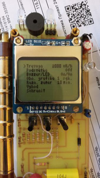

Переделка системного меню. Сдвинул показания скорости. Пункт Выход и Сохранить перенес вниз.
Сдеал эти 2 пункта на одной линии. Курсор перемещается на соседний пункт вправо.

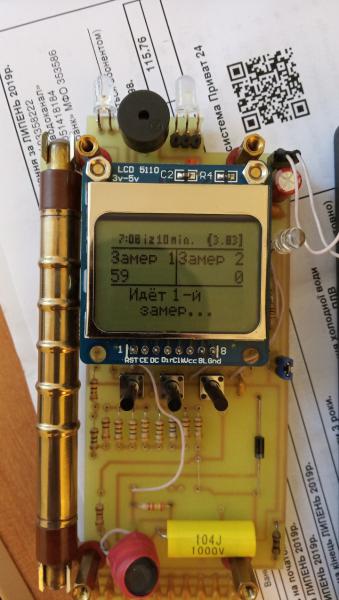

Dark-Dante
Зарегистрирован: 09.01.2018
Себе сделал разностный так, обратный таймер прям совсем кривой.

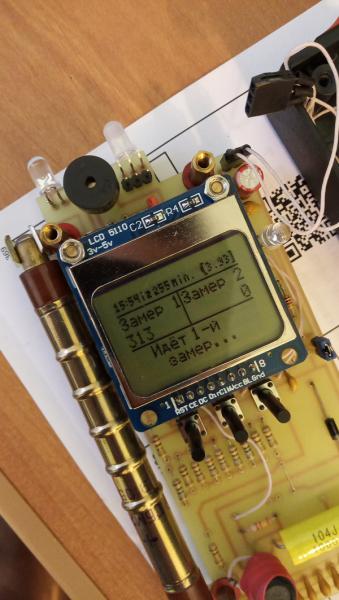

tekagi
tekagi аватар
Зарегистрирован: 07.10.2016
Он не расчитан на тайминг свыше 99 минут, будет срезан первый разряд.
Не сдвинется оно влево по отступу? Мне не охота 100 минут ждать чтобы посмотреть.

Кто просил нули? Только на костылях... Два разряда, не более. Не думаю, что кто-то захочет держать прибор над кюветой даже более получаса. На последней секунде мелкий глюк, но ещё один костыль ставить не буду.
if  (bet_z < 2) //таймер выводим только пока идёт первый или второй замер
	myGLCD.setFont(TinyFontRus);
	if ((beta_time - minute -1) <= 9)
			myGLCD.print("0", LEFT, 0);
			myGLCD.printNumI((beta_time - minute -1), 5, 0);
			myGLCD.printNumI((beta_time - minute -1), LEFT, 0);
	if (toch == 0)
			myGLCD.print(":", 10, 0);
			myGLCD.print(" ", 10, 0);
	byte sektemp = 0;
	if (sek == 0)
	sektemp = 60;
	sektemp = sek;
	if (((60 - sek) <= 9) || (sektemp == 60))
			myGLCD.print("0", 15, 0);
			myGLCD.printNumI((60 - sektemp), 20, 0); myGLCD.print("\xBC"":""\xB9", 33 , 0);
			myGLCD.printNumI((60 - sektemp), 15, 0); myGLCD.print("\xBC"":""\xB9", 33 , 0);
По хорошему надо переделать и учёт на обратный отсчёт, но это не минутное дело, ну и основное правило сына программиста "-Работает? Не трогай!".

Нет, но есть баг в самом конце отсчета. Можно блокировать вывод значений на последнем отсчете каждого замера, тогда будет красиво.

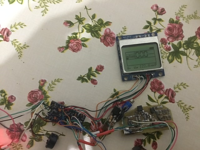

Решил делять для себя дозиметр, часть схемы взял в начале темы. Счётчик СБМ-19. Повышайку 5->400 решил делать на MC34063. Сначала взял маленький трансформатор от лазерного принтера. С него максимум 250В (+с учётом 10Мом мультиметра). Долго ковырялся в закромах, нашёл зелёное кольцо 20*11*6, по замерам проницаемость около 9000. (10 витков - 811 мкГ, 45 витков - 16,8 мГ). Намотал вторичку 45 витков (0,2мм), первичку 5 витков (1мм) - максимум 465В. При 400В - потребление Ardu (со светодиодом Pow), OLED 128*32 + преобразователь = 100-120 мА. Я так понимаю что это много. Как правильнее подсчитать нужное количество витков именно под это кольцо? Или это 34063 так много жрёт? Делитель для FB 10M / 50k подстроечника.
И ещё, схемную часть "формирователя импульсов" я себе сделал такую же. Но на пине как то шумновато, хотя в принципе счёт не сбивается и ардуина считает правильно (прошивку написал простейшую, на прерываниях без всяких фильтров, специально для тестов). Можно ли между D2 и землёй добавить кондёр 1-10 нФ?

Я тоже уже пару лет пытаюсь снизить потребление преобразователя на MC34063. Задача трудная. Сейчас мой преобразователь потребляет немного более 20мА. Так-то бы смирился, но ребята здесь писали что их преобразователи потребляют единицы микроампер. На MC34063 такого не получится. При ее подключении просто к питанию, ее внутренности без генерации и ключа сразу потребляют 2,5 мА.
И про кольцо.... Тоже нашел какое-то кольцо. Оно подошло, но. Недавно от делать нечего спаял повышающий DC-DC преобразователь на этой микросхеме, и погонял его с разными дросселями (гантельки и кольца). Эффективность повышается при увеличении индуктивности выше расчетной минимальной, и тем выше, чем больше индуктивность. Удалось достичь эффективности 86%. А вот кольца в моем эксперименте показали себя очень плохо. Даже при большой индуктивности показали максимальную эффективность 24%. Может я что не так делал...Но сделал вывод - кольца лучше не применять.
P.S. Максимальная эффективность достигается при приближении к максимальному расчетному току. На холостом ходу и малых токах эффективность низкая.

Dark-Dante пишет:
Баг, это - в минутах и 60 в секундах в конце?
Только на последней секунде отсчета в минутах проскакивает каша.

Спасибо. А как можно в меню выбора времени разностного замера ограничить выбор 99 минутами, а не 255ти?
OfficialGalkin
OfficialGalkin аватар
Зарегистрирован: 29.06.2019
В пункте меню по выбору условия прописать. При нажатии кнопки -  если значение  >99 то присвоить значение 99
при нажатии на + если значение > 99 присвоить значение 1
