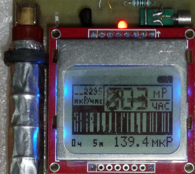

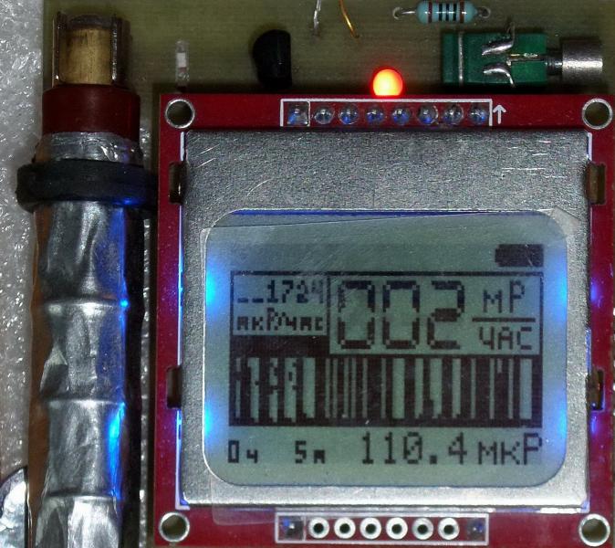

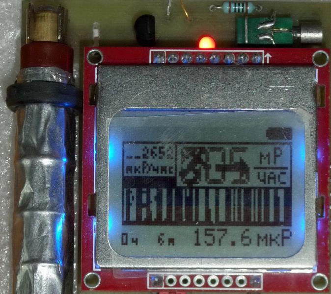

Минимальный порог сигналки и будет от 100.
сейчас он от 10 лишь для того, что бы можно было проверять мне ее. Ибо источника радиации пока что нету что бы повышать фон.
Тобишь только допилить код сигналки и все?
alexadresat
alexadresat аватар
Зарегистрирован: 22.02.2017
Раньше больше 3000 не наберал...
Колокольчик за графиком как-то не смотрится.
