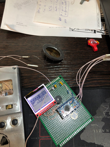

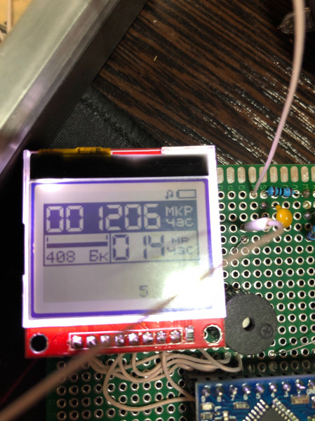

А я тут начал баловаться со своей прошивкой. Хочу свой дозиметр сделать попроще.
Из-за того что код проще намного, считает намного выше порог радиации.
Желание сделать свою прошивку с нуля. И быструю реакцию сигналки на изменение фона. Для этого уже использую не одну счетную переменную, а две. Одна точно фон считает. Вторая усреднено считает каждые 4 секунды и выводит значения. На ней и планирует сигналка по высокому порогу. а по низкому по точным значениям.
За основу "Что бы вообще понять основной принцип счета взята прошивка автора ардоса, самая первая."

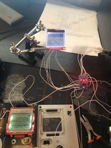

и вот что у меня за 1 вечер получилось наковырять
//***** Пример работы с библиотекой дисплея Nokia 1202 с контроллером STE2007 в среде Arduino IDE
//***** Автор шрифтов и функциый jeka_tm http://arduino.ru/forum/proekty/khronograf-izmeritel-skorosti-puli-ot-pr...
//***** Все собрал в библиотеку Gres, взять библиотеку для Arduino можно тут: https://yadi.sk/d/uwlwBOyijDYYR

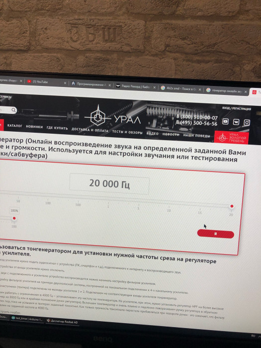

Но есть проблем. Кто знает от чего может пьезо свистеть? При большом потоке частиц пьезо посвистывает "резанирует"
Почему бы ему не свистеть, если звук генерится функцией tone c заданной частотой в килогерц?
Использовать в качестве секундного отсчёта millis - плохая идея. Не зря ж последние версии АрДоса на таймер переведены.
Зачем в прерывании отключать и заново включать прерывания? Вызов Pik() я бы тоже оттуда убрал. В прерывании желательно находиться как можно меньше времени и делать самый минимум необходимых действий. Прерывание - инкремент - вернулись.
Из-за того, что фон считается раз в 40 секунд, а среднее раз в 120. Нет ни массива посекундных данных, ни массива графика. По сути это аналог "Беллы", ни о какой "быстрой реакции сигналки" здесь речи идти не может. В АрДосе сейчас фон пересчитывается каждую секунду за 36 предыдущих и 254 предыдущих.
Свистело не с заданной частотой, а гораздо выше частота и по времени дольше. Противный такой свист.
Оказалось что когда я брал на АРДОС пьезо, брал парочку. Один в запас. Первый пассывным был как и просил. А этот оказался активным, из-за этого он и свистел. Переделал на HIGH LOW.

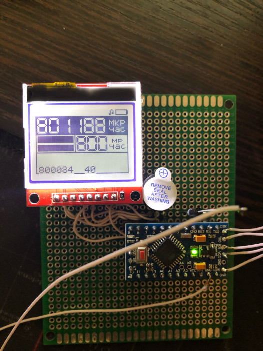

Переделал на секунды. Теперь фон от источника показывает чуть меньше, чем было на миллис. (Теперь показывает так-же как Ардос)
Но теперь не работает шим. на 9 пине делал управление подсветкой экрана. теперь если сделать как пример с шимом, то подсветка просто мерцает раз в секунду.
Я похоже понял в чем проблема ардоса. Эксперементируя выяснил что если выдавать большую частоту на выходные пини, то микроконтроллер захлебывается. Перестает нормально считать и тормозит. Это начинается в районе 6 милирентген. На таком фоне уже даже dylay(10) в индикации светом и звуком сильно влияет на счет.
Но если убрать delay и вообще вывод како-го либо сигнала о частице, то все считает без проблем. 8мгц чип.
Какой делей, какая частота мигания? Я зачем раз надцать писал про переполнение восьмибитных переменных в массиве в текущих скетчах, и, соответственно, на данный момент низком верхнем пороге? Откуда "800 000 микрорентген"? Для кого в даташите на выбранный счётчик указан максимальный измеряемый уровень фона? Значения мёртвого времени? С каких пор считаемые частицы стали ходить по струнке друг за дружкой с равным интервалом?
С таким подходом это не радиометр, а очень медленный тахометр...
проверка путем подачи сигналала через диод шотки со звуковой карты компьютера.
да сбм20 не мерит такой фон, из-за мертвого времени будет в районе 5000 импульсов максимум, это лишь для отладки кода что бы видеть как ведет себя код на высоких уровнях излучения, проверка правильности счета. Я думаю не у каждого дома есть кусок урана что бы кинуть им в счетчик.
как там говорили в районе 170 милирентген сбм20 может замерить без тлеющего разряда?
Так вот может на высоком уровне быть зашкал, не только счетной переменной но и сам МК захлебнется. И вообще я не чисто под сбм20 делаю, а больше уневерсальный. Планируется использовать для начала с Бета-1 счетчиком.
//подсчет радиации в COM порт с усреднением #define usr 3 //количество усреднений volatile int shet = 0; int sredn, shet_sr; unsigned long t_milis = 0; void setup() { Serial.begin(9600); attachInterrupt(0, Schet, FALLING);//прерываниям пин 2 } void loop() { if (millis() - t_milis >= 36000) {//отсчет для СТС-5 36000 (СБМ-20 40000) t_milis = millis(); Serial.print("Doza= "); Serial.print(shet); Serial.println(" uRg/h"); shet_sr = shet_sr + shet; shet = 0; sredn++; if (sredn == usr) { Serial.print("Usrdnenie "); Serial.print(usr); Serial.print(" Doza= "); Serial.print(shet_sr / usr); Serial.println(" uRg/h"); sredn = 0; shet_sr = 0; } } } void Schet() { //прерывание на пин 2 detachInterrupt(0); shet++; Serial.print("#"); attachInterrupt(0, Schet, FALLING); }и вот что у меня за 1 вечер получилось наковырять

Нашел почему свист был.
800 000 микрорентген / 40 секунд замера = 20 000 герц.
Вывод:
Надо ограничить максимальную частоту мигания светодиода/пикания бузера и избавиться от delay в индикации.
Я похоже понял в чем проблема ардоса...
Неа, это личный всадник собственного, маленького Апокалипсиса.))))
800 мр/ч
800 000мкр/ч = 800 000 импульсов / 40 секунд замера = 20 000 импульсов в секунду

И снова здравствуйте! На этих выходных удалось таки все привести в норму трансформатор, напряжение попадает в предел допустимого. Второй СБМ-20 пришел, лежит на почте. Первый оказался не рабочим. Листал тему, но так и не нашел ссылку на 3д модель корпуса). Если возможно, скиньте пожалста, чтоб с 0 не моделировать.
К концу недели постараюсь выложить все файлы для изготовления корпуса
По какому принципу в данный момент происходит расчёт радиоактивности? Я так понимаю, что не просто сбором количества частиц за 40 секунд?
Почти так. Есть массив, в который за каждую прошедшую секунду вносится количество импульсов, после чего происходит сдвиг всего массива на одну позицию. Сумма 36 ячеек приблизительно равна текущему фону. Соответственно в любой момент времени мы имеем приблизительный уровень фона за предыдущие 36 секунд с ежесекундной корректировкой. При старте счёта идет подсчёт за меньшее время, но с большей погрешностью. Длительный подсчёт - сумма всего массива (около 250 ячеек) в пересчёте на 36 секунд.
Основной недостаток на данный момент - замедленная реакция на изменение фона, что меня не особо устраивает. Ну и многократно упоминаемое переполнение. Но времени пока поковырять код нет.

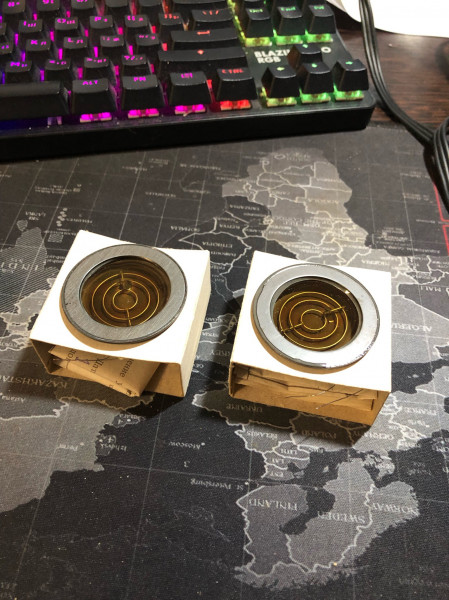

От источника из HIS07.
Альфа, бетта, гамма
Практически вплотную
Датчик БЕТА 1
Почти так.
