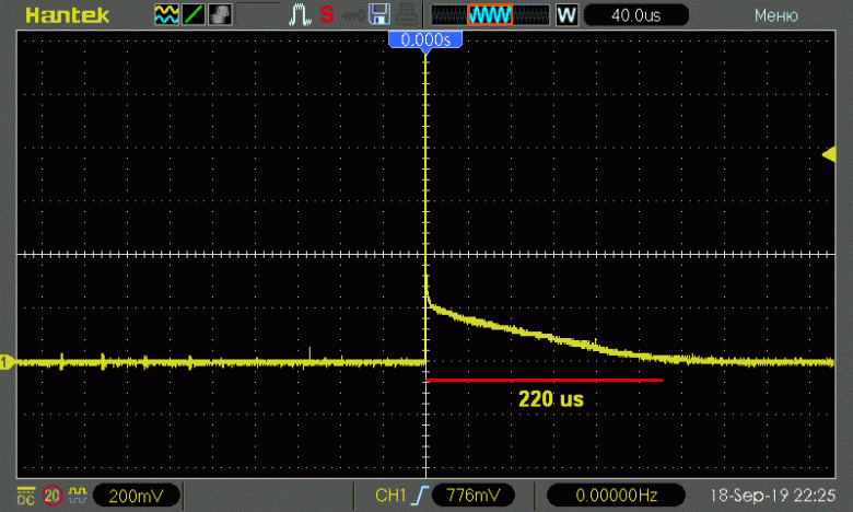

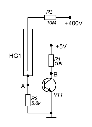

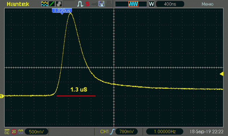

Осциллографирование разрядного тока трубки СБМ20 в точке А при отключенном VT1 (база оторвана) при регистрации гамма кванта
Характерная длина разрядного шлейфа порядка 250 uS. Если принять этот интервал за время восстановления трубки, то можно ожидать частоту счета порядка 4 кГц. Что в пересчете для СБМ20 должно дать интенсивность ионизирующего излучения .. эм..мэ.
4000*60*0.57 = 136.800 mR/H
136.800*3(трубки) около 400 mR/H
И это если не будет единовременных совпадений по ионизации в трубках, и сдюжит блок питания HV.

По вышеприведенным осцилограммам замечу, что амплитуда импульсов не постоянна. Вероятно зависит от энергии кванта. Может гамма спектрометр замутить на СБМ20 :D

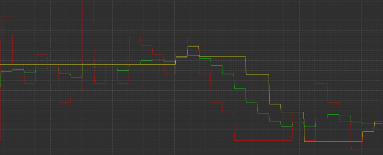

Красная - чистые измерения в мкР каждые 3 секунды.
Жёлтая - по Медиане, 10 итераций по 3 секунды.
Зелёная - Упрощённый фильтр Калмана, данные берутся опять с 3-х секундного окна.
Левая половина скрина - с фонящими лампами (около 45 мкР/ч), как только график добрался до центра, я быстро собрал лампы. Видно, что Медианный фильтр - неточный тормоз, порой он просто дрыхнет, пока фон меняется. Калман - быстрая и плавная реакция на изменения. Фактически в первые 3 секунды я уже получаю результат. Очень понравился, но нужно экспеременировать с настройками реакции. Интересно попробовать 1-секундный результат.
PS: попробовал Калмана по одной секунде, результат поражает, результат очень хороший. Думаю для СБМ-19 идеальное соотношение скорость/точность это окно 2-3 секунды, для одной СБМ-20 - 5-8 секунд.
Попробовал фильтры с графиками.

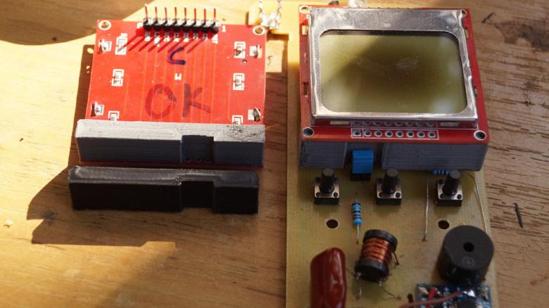

Собираю дозиметр на ардуино нано с олед дисплеем на 4 вывода (GND, VCC, SCK, SDA) по схеме товарища bodriy2014. Прошивка ARDOs_noSleep_v105_oled с сайта автора схемы. Подскажите нужно ли что то менять в скетче? Т.к. в нем прописанно что пин А4 и А5 пустой, но ведь в ардуино нано именно эти пины и являются SDA и SCL. Сейчас рисую cхему в лайаоте и уперся в тупик. С дисплеем Ноккиа 5110 проблем небыло собрал то же на ардуино нано под корпус ИИИ-1, все работает! Сейчас хочу собрать в корпусе G430 размером 90х50х16 мм. должен выйти очень маленький дозиметр.
Новую прошивку под oled перевести технически не возможно? Памяти не хватит? В папке прошивки 1.05 вроде схема с умножителем лежит. Если без умножителя, это на значения коффициена делителя повлияет?

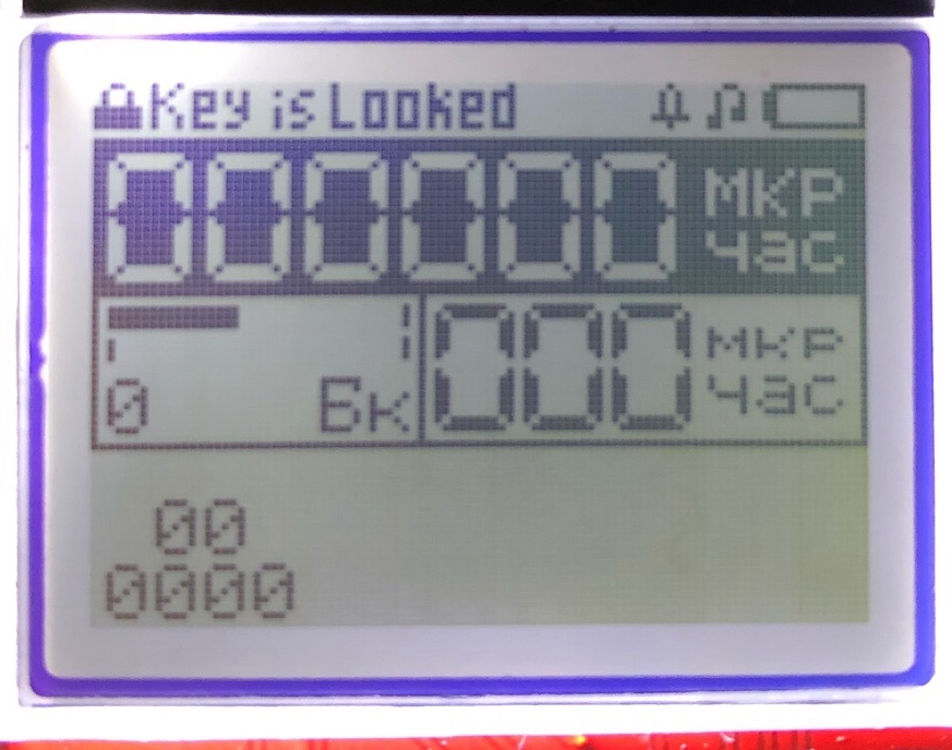

Комбинацией клавиш блокируются не полностью. Основной код перестает реагировать на них, остаются реагировать переменные которые дают разблокировать кнопки той-же комбинацией.

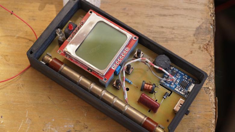

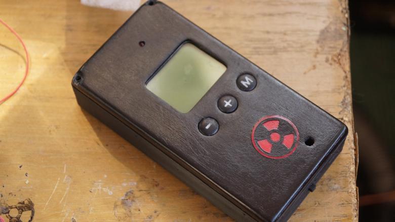

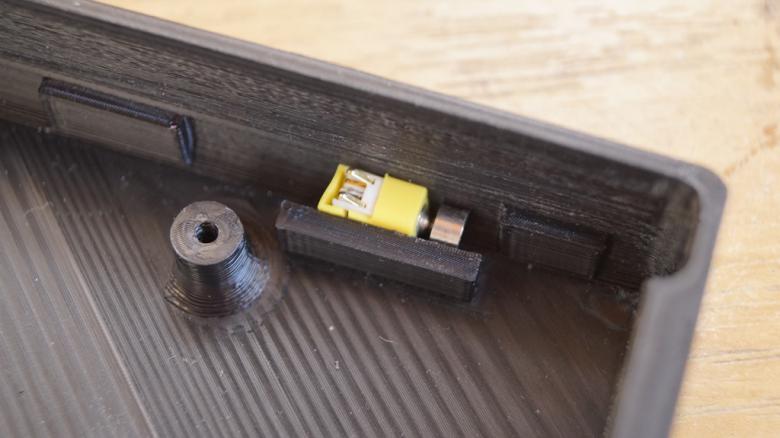

Собрал себе тоже дозиметр на Arduino. Простенький - пока без плюшек в виде графика, меню настроек и прочего..
https://www.youtube.com/watch?v=0TRqcrwA2MI - внешний вид без корпуса
https://www.youtube.com/watch?v=zN0SDuAx4Wc - в работе.
Если интересно выложу скетч.

Корпус сделал очень примитивный (quadratisch, praktisch, gut) 63х117х23 Аккум поставил от 4 айфона (1300мА). Осталось ток покрасить. Думаю для 1 раза сойдет. +1 пользователь ArDos а) https://sun9-43.userapi.com/c858328/v858328165/79386/K_FnAdlnk68.jpg
Очень даже ничего. Края бы только скруглить, чтобы в руке удобней лежал. И светодиод синий поставить, красные при ярком свете еле видно.
Картинки лучше так вставлять:
Картинку вставил так, чтоб качество не уменьшалось и можно было увеличить. Да, края немного даже островаты. Про светодиод спасибо, поменяю
Минимализм :D Пластик только красить по науке, грунт по пластику, краска, лак. А то облезет.

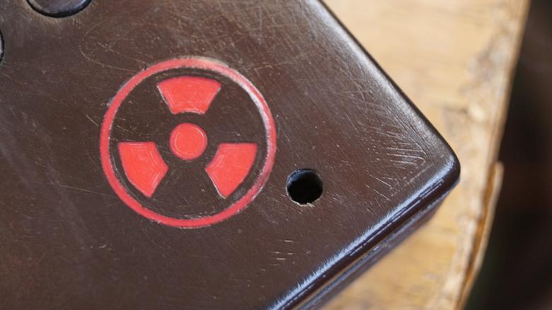

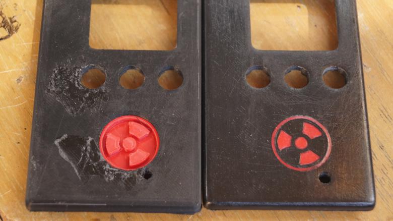

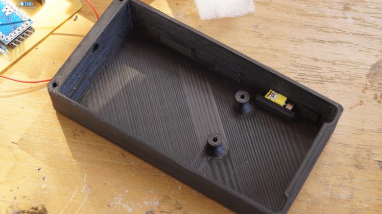

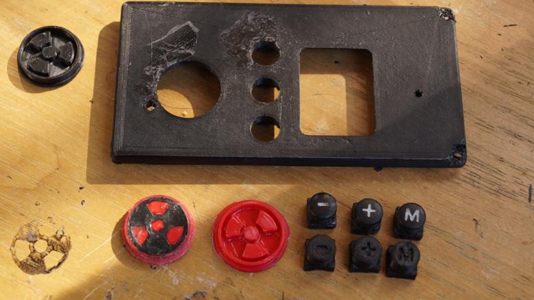

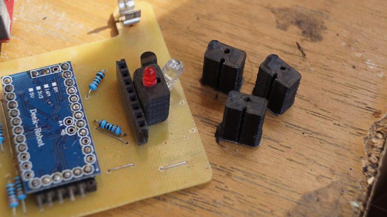

Как обещал добавляю файлы для изготовления корпуса.
Пластик шлифовал, после чего красил чистым ацетоном
Символы на кнопках залил краской. Знак радиации перед сборкой, предварительно смочил ацетоном
Подставку под экран приклеил с помощью суперклея
Сделал место под установку вибромотора
Отверстие в корпусе нужно залить жидким клеем, для визуализации процесса зарядки
Файлы загружаем здесь.https://drive.google.com/open?id=1tmX0dKfSoQhewfP3WXMMoLQUxfwkwhJi
Также могу изготовить данный корпус на заказ, цена 150 грн.

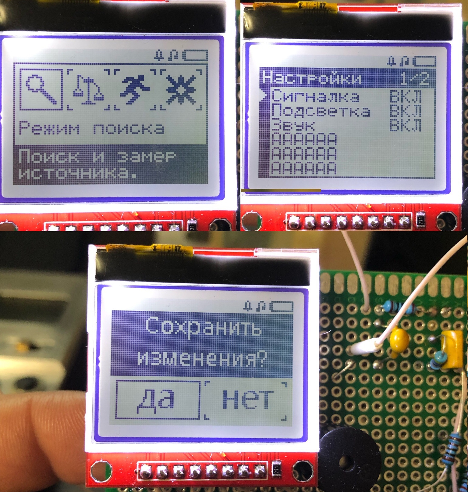

Когда хочется немного покрасивее меню.
Как вам начало?
Правда с таким визуалом уже 60% оперативки занято. а еще режима разностоного замера нет, дозы и накачки.
Индикация блокировки клавиш. Блокирование клавиш, нажатием комбинации.
Красота!!
Грызу ногти от зависти, где то у меня цветной дисплей завалялся.. :D
Нажатием комбинации клавиш клавиши заблокировались. Заблокировались. Заблокировались..
Как же разблокировать то их? Ж|
