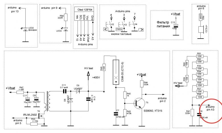

В прошивке 1.05 для oled по схеме с делителя цепь идет на пин ардуины А3, как мне его изменить на А6?
tekagi
tekagi аватар
Зарегистрирован: 07.10.2016
Откуда взялась схема для oled и пин А3?

Печатка от alexadresat хотел немножко Переделать под олед И lcd просто дорожки разорвать Лишние. И соединить после вдруг если lcd потребуется установить.
tekagi
tekagi аватар
А, нашёл, это с переделки элат сим. Возьмите скетч Lazy Dragon, там под А6.
http://arduino.ru/forum/proekty/delaem-dozimetr?page=23#comment-361255
Подключение Vcc, gnd, A4, A5. Только убедиться, что дисплей поддерживает 5V.

Cсылка непосредственно на пост с прошивкой.
Jeep64 пишет:
Эта схема и есть из архива ''Версия адаптированная силами Lazy_Dragon''
В архиве "ArDOs v1.05 Oled 128*64 -Версия адаптированная силами Lazy_Dragon" схемы нет. Там только код и библиотека. Схема из адаптации Элат Сим 03.

tekagi Спасибо нашел

То же с этим вопросом голову ломаю. Получается подключение олед дисплея Vcc-Gnd-A4-A5 только Gnd с дисплея идет на А3 пин ардуино. А с делителя идет на А6 пин, все правильно? В скетче прописанно:
byte Read_HV () {
  ADMUX = 0b11100110;//выбор внутреннего опорного 1,1В и А6
1707

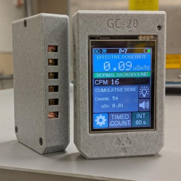

Выглядит конечно презентабельно, вкусно. Большой сенсорный экран, esp8266 на борту, брутальный корпус..
Но позволю себе заметить, что использование  одной трубки СБМ20 сильно снижает эксплутационные возможности данного проекта. Тут больше бы подошел датчик БЕТА1 или БЕТА2 или на крайний случай 3 СБМ20. esp8266 тоже не лучшее решение, более оправданно ,было бы использование SOC BLE nRF или чего то подобного. Большие сенсорные экраны подвержены механическим повреждениям, особенно в походных условиях. На солнце будет слепнуть. Аппаратная начинка будет кушать батарею аки конь. Так что, вот как то так.. Хотя как бюджетный девайс с выходом в сеть, Очень даже неплохо, свежо..

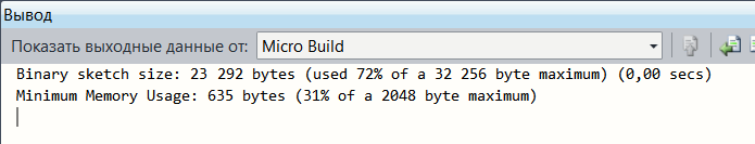

Экран сколько у тебя весь скетч сейчас жрет оперативы? Я вчера заметил что 3 строчки текста жрут почти 10% опрративы. Придется названия переписывать в картинки что бы освободить память.
Домосед
Домосед аватар
Зарегистрирован: 18.09.2019
OfficialGalkin пишет:
Ещё доступо 250 байт для использования.
Получается 1164 байт пользует экран, стек и т.п. Из них 1136 байт - буфер экрана.
Строки текста память (ОЗУ) не используют, т.к. все располагаются во флеше (const PROGMEM char *).
Так что проблемы с памятью , на мой взгляд, несколько преувеличены.

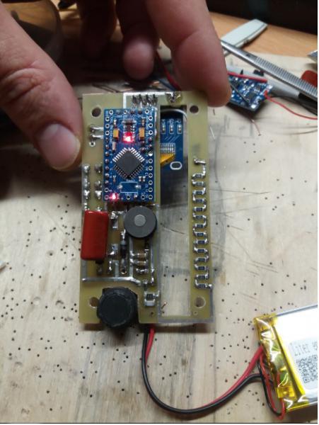

Здравствуйте. Собрал дозиметр с олед дисплеем на smd деталях. При включении сразу начинает пищать и идет счет постоянно поднимаются показания уровня радиации даже без счетчика. Подскажите в чем может быть дело? Уже все перепроверил, но не могу понять причину.
tekagi
tekagi аватар
Схема какая использована? Желательно с применёнными номиналами. Осциллограф есть посмотреть сигнал на входе D2?
Могут наводки от генератора идти, как по питанию, так и по близко идущим проводникам.

возмлжно транс наводки дает. попробуй фольгой обмотать трансформатор и на + питания фольгу подтянуть.

Схема на этой странице почти в самом верх Jeep64 выставлял. Все элемнты согласно схеме кроме того что у меня без умножителя и конденсатор С7 вместо 4700пФ поставил 470пФ, а так же транзистор у меня ВС337. Осциллографа к сожалению нет.
tekagi
tekagi аватар
Если замкнуть С7 паразитный счёт остаётся? R44, который на той схеме 220к, лучше заменить на 10-20к.

Vitalink
Зарегистрирован: 17.09.2019
tekagi пишет:
Joiner, bodriy2014 пытался подобный модифицировать, пара видео на канале есть.
При замыкании конденсатора С7 ничего не меняется, попробовал замкнуть резистор R44 паразитный счет прекратился, иконка радиации пропала и перестал пищать буззер. Сейчас попробую заменить резистор на 10к.
tekagi
tekagi аватар
Замыкать R44 не стоило, если была наводка на базу - могло выжечь транзистор. Проверьте его тоже.
Vitalink
tekagi пишет:
Поменял резистор R44 не помогло, транзистор тоже поменял. Ни чего не изменилось. Еще момент резистор R42 у меня 10к стоит, а в схеме 1к.
tekagi
tekagi аватар
Если отключить генератор (выпаять R47) помеха пропадает? Электролит по питанию стоит? Блокировочная керамика по питанию по плате рассыпана?
Пробуйте R44 и R42 по килоому, R43 килоом на 10. Это несколько загрубит детектор, но при работе с СБМ, возможно, придётся подбирать номиналы для стабильного детектирования импульсов.
Vitalink
tekagi пишет:
Если отключить генератор (выпаять R47) помеха пропадает? Электролит по питанию стоит? Блокировочная керамика по питанию по плате рассыпана? Пробуйте R44 и R42 по килоому, R43 килоом на 10. Это несколько загрубит детектор, но при работе с СБМ, возможно, придётся подбирать номиналы для стабильного детектирования импульсов.
При отключении генератора (выпаял R47) паразитный счет прекратился. По питанию на входе ардуино стоит электролит 47мкФ. Блокировочная керамика это что? Если вы имеете в виду С17 и С8, то да стоят.
tekagi
tekagi аватар
Конденсаторы примерно по 0,1мкФ между +Vbat и Gnd в разных точках схемы (особенно вблизи узла детектирования и генератора).
Точно генератор шумит, идёт наводка на цепи детектирования.
Vitalink
tekagi пишет:
Конденсаторы примерно по 0,1мкФ между +Vbat и Gnd в разных точках схемы (особенно вблизи узла детектирования и генератора). Точно генератор шумит, идёт наводка на цепи детектирования.
Нет таких конденсаторов я не ставил. Все по схеме делал, а в ней такого не увидел.
tekagi
tekagi аватар
Добавьте по возможности, не помешают. Их наличие необходимо для любой чувствительной схемы. https://habr.com/ru/post/146987/

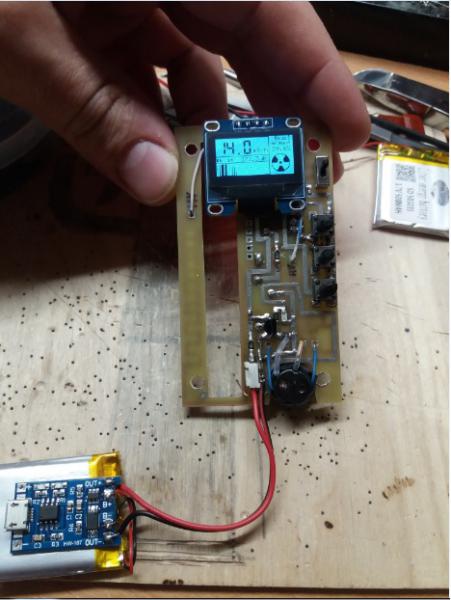

Здравствуйте! Собрал Ардос по схеме с первой страницы. Залил крайнюю прошивку, все работает, кроме дисплея. 400 вольт подстроил точно, а на дисплее- тишина. Горит и управляется кнопкой подсветка, а информации нет. Подскажите, в чем может быть проблема, куда копать? Питание идет 5 Вольт.
OfficialGalkin
OfficialGalkin аватар
Зарегистрирован: 29.06.2019
Питание понижать не пробовал?
tekagi
tekagi аватар
Зачем его понижать? Схема толерантна к 5 вольтам.
Дисплей рабочий? Контраст менять пробовали? Как настраивали, если для настройки требуется информация из системного меню? Фото платы с обеих сторон в хорошем разрешении выложите.

Контраст менял от 20 до 80. Эффект нуль. Высокое смотрел по статическому вольтметру, есть опыт построения дозиметров, но нет опыта программирования))) Плата довольно экспериментальная, сейчас сфоткаю. Спасибо за ответ

Ардуина прожорливая, 8-12мА, плюс встроенный светодиод контроля питания. Его можно отключить, сэкономив несколько миллиампер.
Форумная вставка кАковая. http://arduino.ru/forum/obshchii/sokhranenie-kartinok-na-forume
Лучше на имиджхостинг и линк сюда.
Ссылка на пошаговую настройку есть на первой странице в сводном посте. Если дисплей не работает - либо неисправен, либо ошибки монтажа. Или дисплей не тот.
private131
Зарегистрирован: 14.04.2014
Была мысль такая (напряжение понизить), пробовал. Проблема оказалась в дисплее. Дохлый. Заменил на другой и заработало, теперь понять, сколько он должен кушать осталось.

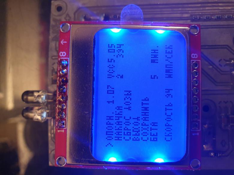

Понял, большое спасибо за подсказки. Чувствую, вопросы еще будут. В частности, первый вопрос, есть ли прошивка в Зивертах, а не Рентгенах??
Светодиоды с ардуины я сразу ликвидировал, ожидал, что она меньше будет кушать, ну ладно, я 18650 поставлю, так что на долго хватит)
tekagi
tekagi аватар
Смену единиц измерения не делали.
Сколько узел повышайки потребляет? Нормально настроеный должен брать около миллиампера, может и чуть меньше.
И скриншот системного меню выложите.
