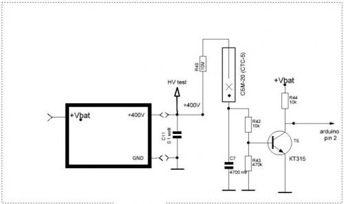

Думаю сделать индикацию что счетчик в тлеющем разряде, но не знаю как.
С катода СГМ резистор и диод последовательно, далее накопительный конденсатор на gnd, параллельно ему разрядный резистор (думаю, и стабилитрон на вольта 3), завести на А7. Построить зависимость уровня считываемого напряжения от показаний фона. Если напряжение есть, и немалое, а импульсов нет - счётчик в зашкале. Своеобразный аналоговый дозиметр, при желании можно поставить повторитель на ОУ и стрелочный вольтметр, будет ДП5Б :D

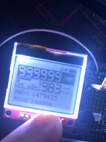

Сделал если фон седний выше или равен 1 рентгену, то показывает что фон больше 999 999 микрорентген (надпись подправлю)
Сделал вывод минимального и максимального значения фона.
До 30 000 импульсов в секунду считает нормально, на кнопки реагирует со звукойвой сигнализацией.
Это просто проверка что железо не повиснет на высоком фоне, от счетчиков гейгера-мюллера в жизни столько импульсов конечно не будет.
счет в переменных, а не в массиве, реакция на повышение фона хорошая, а вот на спад особенно среднего фона плохая.

С катода СГМ резистор и диод последовательно, далее накопительный конденсатор на gnd, параллельно ему разрядный резистор (думаю, и стабилитрон на вольта 3), завести на А7. Построить зависимость уровня считываемого напряжения от показаний фона. Если напряжение есть, и немалое, а импульсов нет - счётчик в зашкале. Своеобразный аналоговый дозиметр, при желании можно поставить повторитель на ОУ и стрелочный вольтметр, будет ДП5Б :D Я бы давно добавил, но пока не допилю код не хочу изменять схему. Пользователями собрано уже немало экземпляров, а код с изменённой схемой с текущей будет несовместим. Как чисто программный вариант можно детектировать скорость накачки в зависимости от уровня фона и напряжения питания. Счётчик в разряде будет больше потреблять. Но это менее точное определение ухода в зашкал.

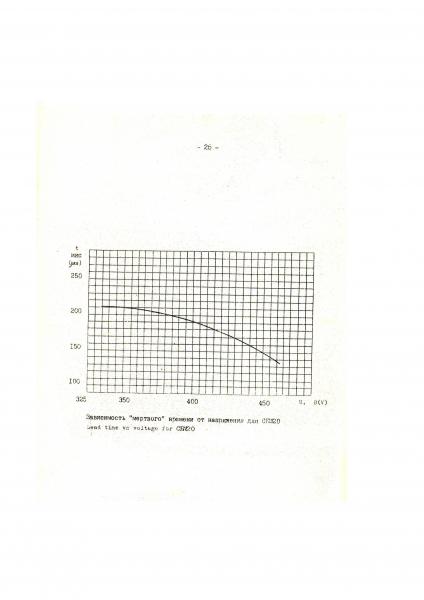

Глянул. Термин странный. У СГМ есть параметр мертвое время, который определяет максимальную скорость счета. Эффекта полной тишины не наблюдал, правда и приборов таких, как в ролике у меня нет. Завтра возьму источник помощнее и проверю как ведут себя сбм20 на запредельных мощностях. Может и видео сниму. Но, что-то помню, что когда-то так делал. Затыка не наблюдал.
Попробуем)
Насколько я понимаю, если частица прилетает быстрее, чем заканчивается мёртвое время от предыдущей - разряд не гаснет, получаем обычную постоянно горящую неонку. Схожим образом ведут себя счётчики, выработавшие почти всю гасящую добавку (лежит где-то пара таких). При 400 вольтах с них "белый шум" идёт, при понижении напряжения мерно пощёлкивают.
Прилетевшая в мертвое время частица ничего не производит и не даст импульс. В рекомендованном видео затык произошел четко по достижении мертвого времени для сбм-20, это ясно из графика, который я отправил тебе на почту. Меня смутил такой термин. Лучше уж называть вещи своими именами, не зашкал, а мертвое время. Вот только я может чего не понимаю?? Сейчас максимальная скорость счета 255 имп/с. Мертвое время проявляется при ~ 3500 имп/с. Зачем вводить контроль предельной скорости, если железо не справляется и с десятой частью предельной скорости счета СГМ??
Попробуем)
Благо нагрузить могу как угодно))
А может не превысил мертвое время, не знаб, приду домой, посчитаю.
Выжечь галоген, способствующий гашению заряда практически нереально, как правило теряется вакуум.

1 пиксель это 1 частица.
Так вот как сделать что бы как в ардосе высота корректировалась?
В моём коде адаптируется по максимальному значению за отображаемый период. map() в помощь. Но нужен будет ещё и массив int на ширину графика.
блин, тогда как-то по другому надо придумать. а то рисование графика из массива и так сильно нагружает ардуину. Да и вообще я заметил что работа даже с большими числами так не нагружает ардуиину как массивы.

Намотал повышающую катушку из дросселя 10 МГн и 4 витков провода в изоляции толщиной 1 мм, толку никакого. В чем может быть причина?
Скрин системного меню, замеры тока на узел преобразователя и высокого напряжения по методике настройки, фото платы с обеих сторон в хорошем разрешении, версию прошивки в студию.
Настройка производится через делитель с HV на 6 PIN Arduino или на 5?
Не настройка, а обратная связь. По умолчанию А6, для UNO-подобных плат или голого камня в DIP A6 после раскомментирования дефайна.
Собирал по этой схеме, но без обратной связи на пин 6. Это может повлиять?
