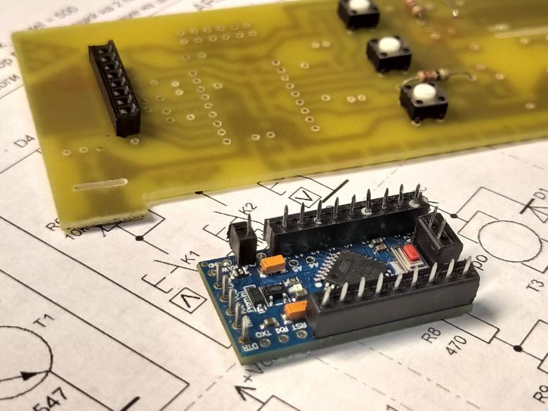

Еще вопрос возник, на печатке alexadresat Ардуинка напрямую через штыревые разъемы запаивается? или на (хз как назывыется, куда штыри вставляются)
Jeep64, если хочется разбираться в куче непонятных глюков - то можно и в панельку.
Дончанин, топорная конструкция, которая может работать разве что случайно, да и оффтоп это здесь. Скиньте на мыло из 26го поста качественные фото уже собранного и скетч, может по свободе гляну.
Ок. Спасибо
Можно в цанговый разъём вставить, и низкий и соединение надежное

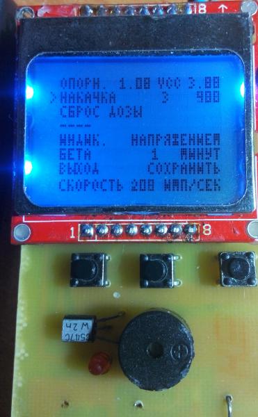

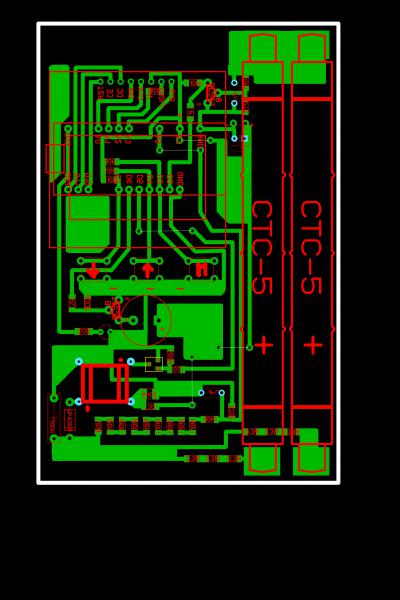

Приветствую знатоков, подскажите пожалуйста, рабочая ли это схема? в Июле нашел на просторах интернета и не помню где, здесь все перерыл так и не увидел кто такую рисовал. Заметил на ней дефект на транзисторе ( тот что возле трансформатора ) выводы не правильные. Я такую собрал но счета нет а при касании рукой к корпусу трубки начинает считать, подскажите что не так.
Реверсить чужую плату не проще, чем рисовать новую. Проверяйте генерацию высокого, пройдите последовательно настройку со страницы 15, о результатах пишите сюда. Заодно добавьте скриншот системного меню, где видны пункты "накачка" и "скорость".
Вероятнее всего нет генерации высокого либо его уровень недостаточен.
Сейчас нет возможности скинуть скрин, накачка была 3 - 370, скорость стояла ровно 500.
Подносил гантельку с впаиным светодиодом и он моргал возле трансформатора

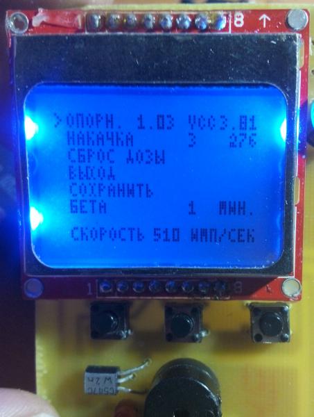

500 - генератор не справляется. Проверяйте фазировку трансформатора, добавляйте ёмкость керамики в первичке, подбирайте уровень накачки. Нормальный показатель скорости до 100.

Вчера перемотал гантельку (DRWW 8x10N),ключевой транзистор стоит IRLML2502 ( Пришлось припаивать перевернутым т.к. выводы отличались ),
Вот все что добился. Явно что-то не так, в понедельник буду выходной, буду копать ))
Для такой гантельки ёмкость керамики в первичке преобразователя микрофарад 40, длительность импульса тоже поболе. Про проверку фазировки не забываем.
Опорное 1.03 быть не может, не настолько плох ИОН в атмеге.
Пробовал фазировку, напряжение ещё меньше, на этой фазировке хоть гантелька со светодиодом моргает когда подносишь. А что означает: не настолько плох ИОН в атмеге ? Нужно менять мегу?

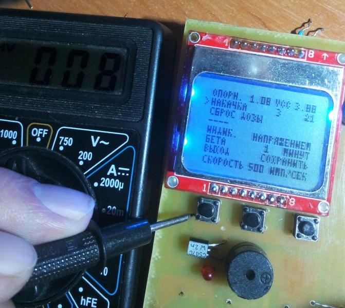

Калибровка источника опорнонго напряжения обычно в пределах плюс-минус 0.03 вольта от паспортных 1.1 вольта. Обычно 1.07 - 1.09В. Если получается 1.03 - что-то не так с замером.
Подскажите пожалуйста, куда копать (( что сделать?
Калибровка ИОН описана в общем гайде на 15й странице. Замер питающего напряжения при настройке производить не на клеммах аккумулятора или блока питания, а непосредственно между выводами gnd и vcc (+5v) ардуинки. На настройку преобразователя это мало влияет, но от этого зависит точность показа напряжения питания и считывания высокого напряжения.

Странный вопрос. Логической единицы при подаче импульса, вестимо. Близкое к напряжению питания. Исходя из вопроса предупрежу сразу: с вольтметром/мультиметром туда соваться бессмысленно. Только ослик. Эпюры я в теме выкладывал.

Под такой транс нужна большая ёмкость керамики в первичке и импульс подлиннее. Немагнитный зазор в середине сердечника, надеюсь, присутствует?
По центру сердечника есть зазор. Конденсатор стоит 2шт по 10 mf и один 70 mf первичка 4 витка двойным проводом, фазировку пробовал поменять не чего не меняется.

Напряжение отличается на дисплее 428v
а при замере 340v как поправить?
Внимательно читать гайд по настройке на 15й странице. И основную информацию на первой.
Напряжения должны сравниваться при одновременном замере.
Доматал вместо 4 витков сделал 6 и кондер поставил на 60 мф на первичку и резистор тот что идёт на А6 220кОм заменил на 300кОм. Вот что получается, опять не понятно.... При замере напряжение падает ( для удобства щуп на минусе а второй на пленке )

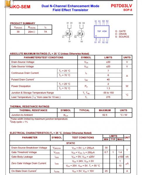

Не подойдёт. Полевик должен быть logic level и хорошо открываться где-то от 2.5 вольт. Также из важных показателей небольшая ёмкость затвора (поскольку таскаем мы его ардуинкой), скорость переключения (rising time, falling time), сопротивление в открытом состоянии, допустимое прямое напряжение сток-исток в закрытом, допустимый ток в открытом.

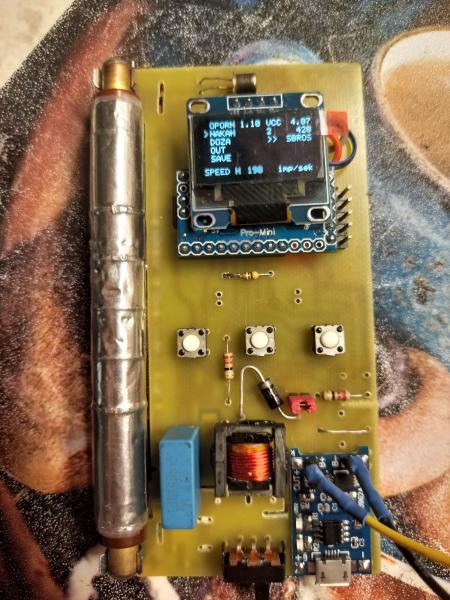

Здравствуйте, уважаемые форумчане! Допилил я, наконец, свой аппарат. Хочу выразить благодарность старожилам данного форума за постоянную поддержку и развитие проекта. Это первая моя самоделка на мк в общем и на ардуино в частности, поэтому не судите строго. Пока шли детали с Али - успел перечитать всю ветку, все достаточно расписано по наладке аппарата. Схема завелась без каких либо проблем. Трансформатор мотал сам, феррит использовал из старой люминесцентной экономки мощностью около 9-11 Вт. Мотал пару вечеров виток к витку наблюдая через лупу. Между слоями прокладка из тонкой бумаги. То еще занятие. Но оно того стоило. Трансформатор вышел довольно удачным. Первичку ,правда, пришлось фазировать. Емкость керамики на низкой стороне генератора вышла в районе 40 мкф. Плату зарядки пришлось вынести за пределы основной платы, так как подгонял уже под готовый корпус. На последнем фото потребление без подсветки экрана. С подсветкой на 1.5 мА больше. С ардуины светодиоды не снимал. Вот мой фотоотчет по данной теме:
Отлично получилось. Даже не верится, что первая подобная конструкция)
Спасибо! Есть вопрос, возможно где то я пропустил эту информацию. Заметил, что накопленная доза сохраняется не всегда после выключения. Я так понял, что она сохраняется не постоянно, а через через определенные отрезки времени. Вот хотелось уточнить - каковы временные интервалы между сохранением данных?
