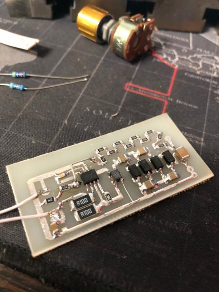

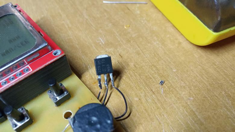

Транзисторы IRLML0040 которые заказывал на Вороне оказались полным фуфлом.При напряжении питания 3.3 вольта, напряжение на преобразователе не поднималась более 300 вольт.Думал проблема в трансформаторе перемотал двух десятков катушек, и потратил вагон времени. Вчера заменил транзистор и все заработало. Подпаял транзистор от материнской платы. теперь не знаю где взять хорошие транзисторы для платы.
Схема не хотела стабилизировать напряжение выше 230В. Либо переставала работать либо уходила в разнос и было более 500 вольт на выходе. Но я ее победил)
На мультиметре 40.3 вольта, потому что через делитель. Надо умножить на 10
немного пришлось переделать. Изменить делитель на 5 ногу. И добавить умножитель напряжения что бы уменьшить ток. Сейчас в районе 5-3ма потребление

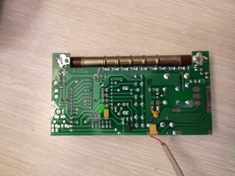

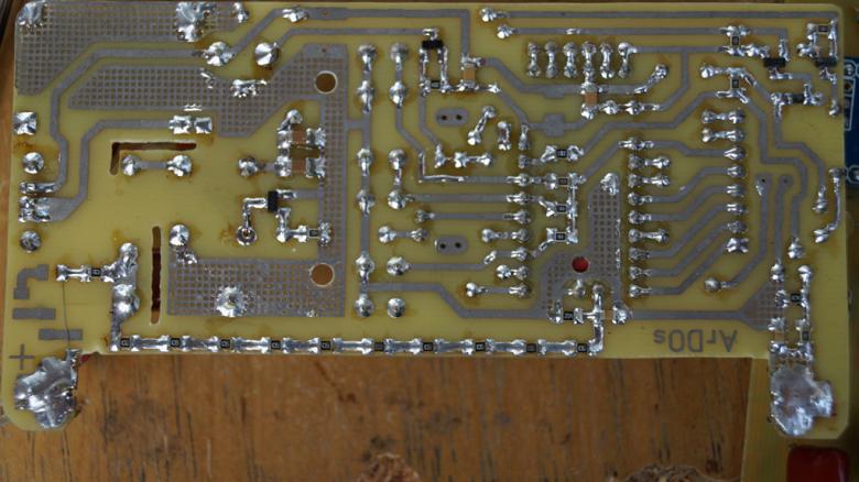

Добил сегодня сборку, взлетело почти сразу. Конденсатор на 1000пф возле трубки какой-то кривой попался, перепаял и ок. Плату на jlcpcb заказал, одно но - отверстия почти все маловаты, пришлось засверливать
В целом хорошо получилось.
Скорость большая, попробуйте добавить конденсатор в первичной цепи узла накачки и заново подобрать длительность импульса.
По отверстиям подумаю, может увеличу диаметры в печатке.

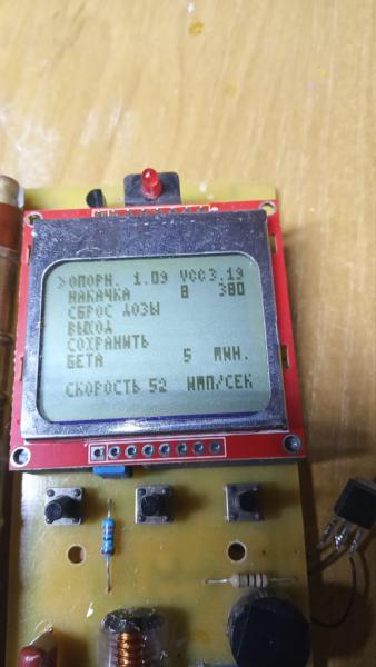

Всем ку! Недавно удалось испробовать построенный дозиметр. Под руку попался один контрольный источник (Cs,Co) от ИМД-2HM. Через стальную крышку КИ показывал норм. По возможности надо будет сравнить показания ИМД и Ардоса.
Подпаял ещё 10 мкФ на первичную катушку, стало 100 имп/сек. Пробовал ещё 10, но стало сильно слышно писк (вроде катушка), убрал
Накачку после подпайки подбирали? В обоих случаях.
Катушка может слегка звучать, но, как правило, на низкой частоте (значение показателя "скорость").
Выключатель лучше искать до создания платы, и под свой корректировать печатку.
Да, конечно. На 70 импульсах довольно сильно слышно было, оставил 20мкФ и 100 импульсов в итоге.

Не вытягивает... Фазировку трансформатора проверяли? Возможно всё же придётся добавлять керамику до 30-40мкФ, большие гантельки на малой ёмкости плохо работают. Можно, конечно, и так оставить, но при высоком фоне может недокачивать, соответсвенно сильно занижая показания.
Сколько потребление на преобразователь в обычном режиме?
А потребление? Хотя бы общее прибором при 20мкФ и 40мкФ. Разница должна быть. Если потребление при 40 меньше - то придётся мириться со звуковым сопровождением.
В режиме mA/DC? В разрыв цепи между аккумом и ардосом. Щупы мультиметра в тех же гнёздах, что и при замере напряжения. Как вариант в мультиметре мог вылететь предохранитель.
Ну да это и не обязательно, раз держит нагрузку - значит работает корректно.

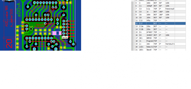

Приветствую! Подскажите пожалуйста, какой конденсатор имелся ввиду на макетке? Там где подписано тантал, больше никаких обозначений нет
Это дублирующий конденсатор по питанию. Можно поставить смд-электролит, не обязательно тантал. Несколько десятков микрофарад.
Я 47 мкф ставил...
Ок, спасибо

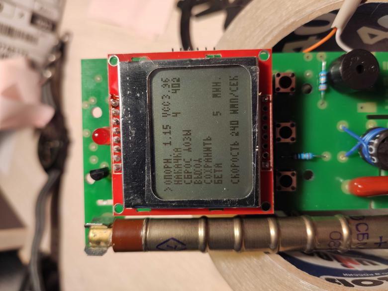

Фото собранного в студию ) Желательно со скринами основного экрана и системного меню.
Выше залил, тут меню. Вспомнил что светодиод ещё забыл отпаять, ну теперь уже поздно, неохота перепаивать
Окей, посмотрим, спасибо

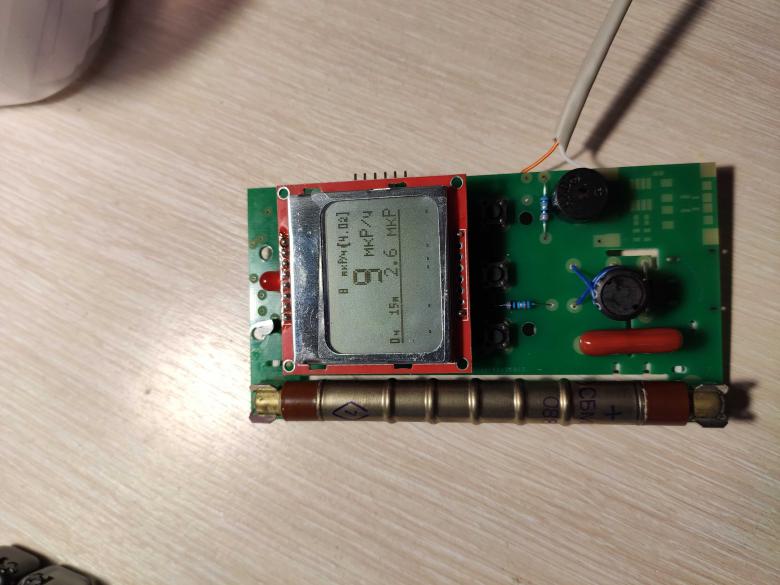

Да не плохо видеть свое "детище". Как я понял у всех проблемы с переключателем питания, так вот я его извлек из ADSL модема.
