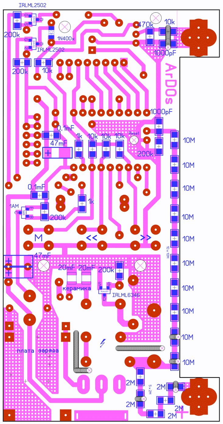

На этой печатке бузер без усилителя?
С усилителем, на смд элементах. Это распечатка платы от alexadresat.
bwn, Сколько электронщиков - столько и способов. У меня лучшие результаты были на подложке от самоклейки "Alkor". C другими не удавалось достичь идеального термопереноса, а с этой тонер полностью переходил на медь, снимался чистый лист. Сейчас на фоторезист ушёл, всё же намного удобней и качественней. Правда полгода бился с ПХ-ВЩ, или как его... Не засвечивается как надо и всё, хоть тресни. Как только не пробовал, остаётся весь на плате. Так где-то полрулона и валяется. Прикупил китайского - результат понравился, с первого раза нормальная платка. Плюс он индикаторный, дорожки при проявке уже видны.
Спасибо! А есть ли картинка с расположением смд элементов на обратной стороне платы?
Смотрите на плате alexadresat в SprintLayout, там подписи смд-элементов сделаны во всплывающем окне при наведении курсора на элемент. Лучше сверять со схемой, могут быть неточности.

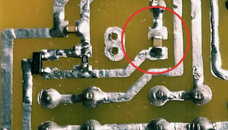

Привет tekagi , тут Jeep64 в посте #3511 жаловался на тихую громкость. По всей видимости он впаял кондер в место перемычки. Изменил бы ты печатку, убрал бы эту перемчку...
Привет, да надо бы привести в порядок печатку, всё недосуг. Там пока резистор на 470 и разделительный кондёр, а в схеме уже давно просто резистор на 2к.
Еще вопросик. Подскажите пожалуйста аналог транзистора 1АМ)
1am это MMBT3904, а вообще подойдёт почти любой npn смд транзистор, подходящий по цоколёвке. например bc847.
В место этого конденсатора должна стоять перемычка?
1am часто в мат платах msi бывают. От туда и брал)
Да. А резистор, стоящий далее в этой цепи, который по печатке 470 Ом, заменить на 2КОм. Или вместо этого конденсатора впаять резистор на 1-2к.
Ну я был прав..... все таки кондер поставил.
А если поставить в место 470ом перемычку а конденсатор поменять на смд резистор 2ком, то работать будет?
Угу. Можно 470 и не трогать, а поставить смд на 1К вместо кондёра.

Подскажите название выключателя на печатке alexadresat или откуда его можно вытащить
nasfiratu666 - марку не знаю, этот переключатель был вынут из ADSL модема Acorp LAN122, он без маркировки. Если делаешь сам печатку, разведи под свой переключатель.

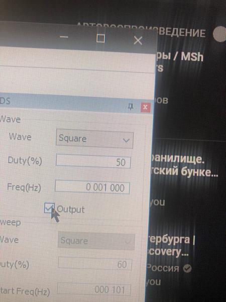

Прикупил себе осцилограф с генератором. Теперь можно проверять свой код на тормоза)

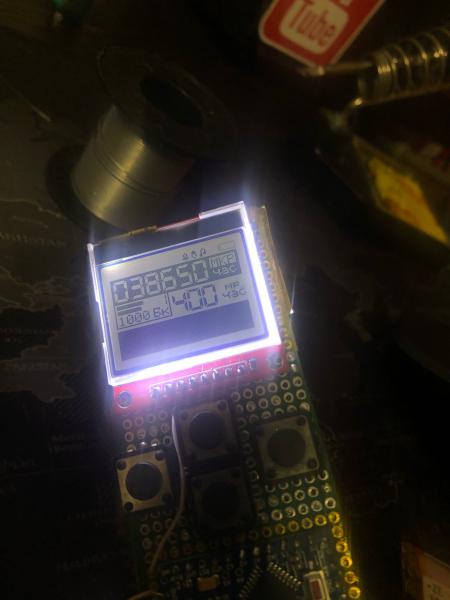

Пока приостановил разработку. В следующем году думаю доделаю и выложу схему подключения с прошивкой.
