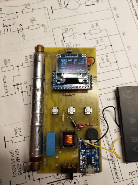

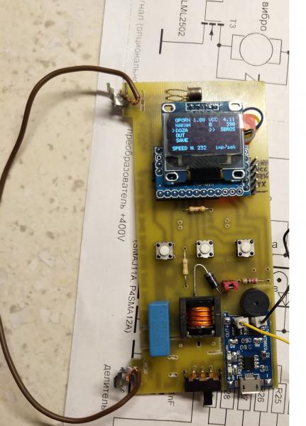

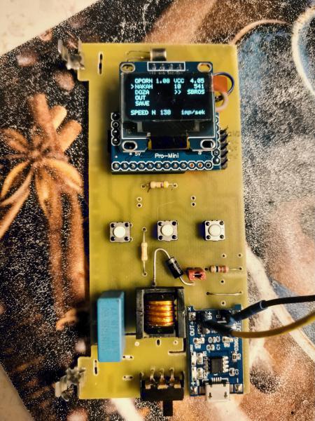

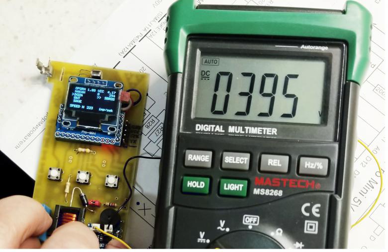

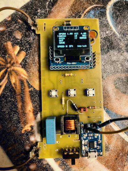

Напряжение при накачке 10 импульсы уменьшаются до 130, но напряжение ростет до 540в. при установке перемычки напряжениеуменьшается до 400в импульсы 200. При замере на конденсаторе напряжение на мультиметре и ардуине одинаковое 390в. Транзистор поставил irmlm6346, перевернул ногами к верху. Ёмкость 270 mf в первичке. Может делитель неправильно посчитал?
Если напряжения при замерах совпали - делитель посчитан верно. Какая ёмкость конденсатора в нижнем плече делителя?

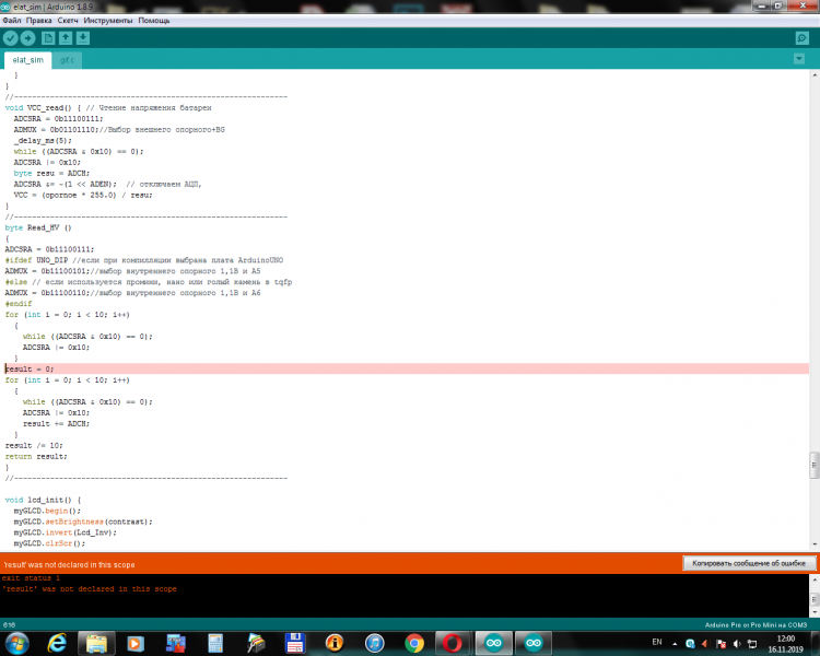

Что ж всех так тянет собирать именно олед версию? В ней глюков вагон и тележка, в том числе и в алгоритме накачки...
Правильно. Откуда в олед версии взялся дефайн UNO_DIP?
В старых версиях замер производился чаще и без особого усреднения и компенсации переключения опорного, так что мало что могу посоветовать. В качестве костыля можно попробовать немного увеличить ёмкость в делителе или подогнать коэффициент ADC_value. После любых изменений контролировать высокое внешним вольтметром, если будут расхождения с внутренним - значит способ не помог.
При изменении напряжения питания от 3,3в до 5в, изменяется и высокое напряжение от 350в-450в ADC_value 64 поставил, импульсы уменьшились до 17-20. ёмкость менял на 2nf изменений не заметил
Почему 64? Если напряжение отличалось на треть, то и подбирать коэффициент стоило исходя из этого. Высокое не должно изменяться в зависимости от напряжения питания.
Можно ещё попробовать заменить HV_read на взятую из версии 1.08.2.
Это не ардуина, это желание слепить из того, чего хочется, а не того, что рекомендовано. Если пользователь меняет что-то самостоятельно в многократно собранной и протестированной конструкции - то он понимает, что и как делает, на что повлияет замена и как в этом случае производить настройку.

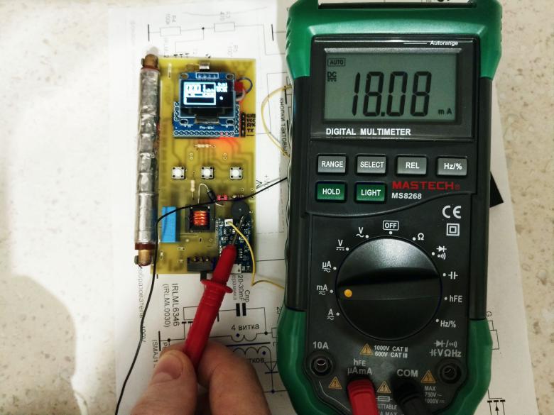

Jeep64, если подсоединить миллиамперметр вместо снятого джампера - сколько показывает?
Плюс-минус лапоть для данного режима. В зависимости от версии ардуинки получал потребление от 8 до 12ма.
470, конечно, неприятно, но в документации на сбмку на графиках встречал значение и 500, так что совсем нештатным вряд ли можно назвать. В олед версии нет отдельного обработчика кнопок, поэтому такое поведение.
конденсатора в нижнем плече 1000 пикофарад который рядом с резистором на 200 килоом
при замене вышла ошибка. Высокое изменяться в зависимости от напряжения питания, может ардуина бракованная?
byte Read_HV () { ADCSRA = 0b11100111; ADMUX = 0b11100110; for (int i = 0; i < 10; i++) { while ((ADCSRA & 0x10) == 0); ADCSRA |= 0x10; } int result = 0; for (int i = 0; i < 10; i++) { while ((ADCSRA & 0x10) == 0); ADCSRA |= 0x10; result += ADCH; } result /= 10; byte result2 = byte(result); return result2; }Полный скетч oled с багфиксом замера:

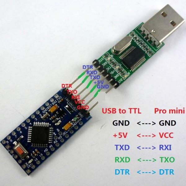

Приветствую еще раз, чем эту гребаную ардуину мини прошить? Через нано ошибки посыпались, потом сама нано перестала шиться в SPI, через FTDI?
Или так...
Где видео, Уно нету, да и не проканало, пошел рыться их искать, все 2 типа есть...
При выходе из меню кратковременно увеличивается напряжение до 430в и происходит завышеие фона но через 10 секунд нормализуется напряжение. С этим багом можно что то сделать?
Можно, но самостоятельно :) У меня желания ковырять олед версию нет. По завышению фона при выходе решение когда-то ImaSoft в теме выкладывал.
По поводу прошивки ардуино. Вот в видосе все подробно рассказано, тоже сталкивался с проблемой прошивки. https://www.youtube.com/watch?v=gq64OQn5NDc

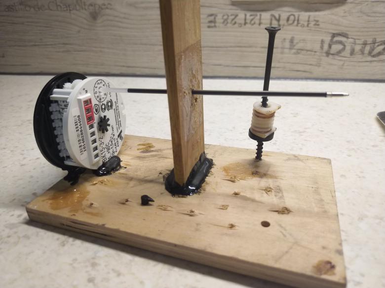

Счетчик витков из счетчика для воды, принципиальная схема. Может кому пригодится.

394В на дисплее
Там постоянно значениена мультиметре изменяется, где то 1,3-0.6 иногда 2-3 милиампера проскакивает
Спасибо парни за ответ. Жду свою ардуринку, потом буду думать по поводу платы
Когда по кнопкам перемещаешься в верх низ генерация высокого прекращается, а потом происходит резкий скачек на доли секунд 450-470в
это может трубке навредить?
Получается 11 ma ардуина потребляет?
я в скетче еще вот эту часть менял что бы при выходе из меню фон не удваивался. Изначально скорость отрисовки дисплея 100 была
в этой части прошивки 300. нужно ли на 100 поменять или не важно? и замер 180s было значение 200 изменил на 180s как было в олед версии или все же 200 s правильное значение?
300 нормально. А время длительного замера трогать не стоит, при его смене в скетче нужно немало правок делать.
_delay_ms(500);//антидребезг. В новых прошивках таких строк нет. Нужны ли они вообще, или можно поудалять?

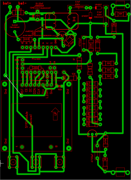

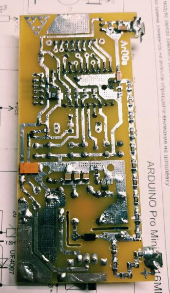

Скиньте пожалуйста печатную плату в dip варианте
Ссылки на печатки в посте #26 на первой странице и на авторском сайте (ссылка там же). Советую выбрать смешаную печатку дип/смд от alexadresat.
Можно ли в схеме два резистора на 30 Мом распаять по 10 Мом ?
Можно. Особенно если изменить это в печатке, чтобы не колхозить навесной монтаж. Но лучше использовать поправленную схему и печатку alexadresat (которая sot-23), там сопротивления по 10М. Но смд.
2moder: оперативно)) А 3521 и 3524 так же можно?
Вот, проверьте пожалуйста) Переделал умножитель и резисторы 30 Мом
P.S Первый раз этим занимаюсь
Не пойдёт, так элементы под счётчиком гейгера будут. Лучше так. Заодно и коэффициенты с фиксеной схемы вписать можно.
Зря берёте старую печатку, она габаритнее и менее удобна для корпусирования.
