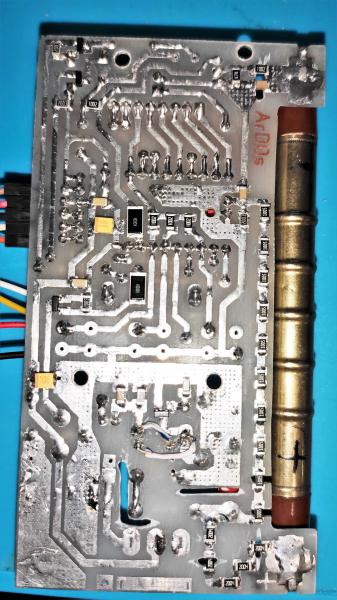

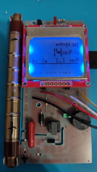

Вот и я собрал плату.
Завелась сразу. Подстроил опорное напряжение.
Потом, правда, пришлось менять фазировку первичной обмотки. Иначе не уменьшалось кол-во импульсов.
Ток потребления в разрыве между Vcc и Rp составляет 0.6мА - 0.8мА. С трудом верится в такое малое значение.
Ток потребления в разрыве по питанию с подсветкой 20мА.

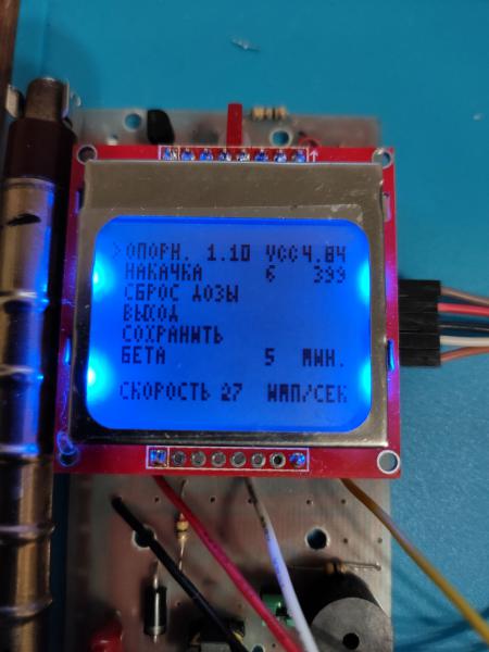

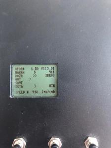

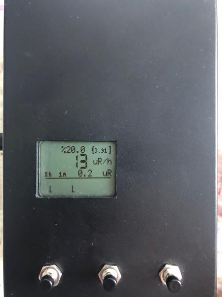

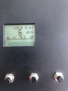

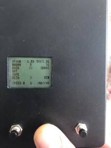

Всем добрый день собрал дозиметр. Возникли вопросы. Показания в среднем 5 -7мкр/ч. Мне кажется в среднем должно быть 15-20мкр/ч

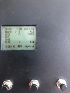

Захожу в меню пункт НАКАЧКА показывает 150 и начинает быстро расти до 407. Выйдя через OUT показывает 15-20мкр/ч. Через пару минут просаживается до 5-7мкр/ч. Кто то подскажет причину...
Фото собранного в хорошем разрешнии, скриншоты основного режима и системного меню, по какой схеме собиралось, версия прошивки, выполнялась ли настройка по гайду с 15й страницы, изучался ли пост #26 данной темы?

Доброе утро… V1.05
по этой печатной плате
обычные показания но они конечно меняются
накачка больше 411 не поднимается , в таком меню остается не падает но при нажатии кнопки меню и если ее держать, курсор бегает
накачка падает , при отпускании восстанавливается перейдя заранее в OUT показания
после 1 минуты падает на начальные значения ...
Падают значения, потому-что при удержании постоянно работает функция антидоебезг которая на мгновение останавливает выполнение кода. Это нормально.
Да но у меня значения колеблется в предела 5-7 а в момент когда выхожу с меню прыгает до13-15 после минуты -две снова падает 5-7
В любом случае версия прошивки старая и сырая. Последняя версия достаточно стабильно работает. Изучите пост как вам советовали #26

OfficialGalkin, не надо путать людей, это не нормально и в новых прошивках пофиксено (обработчик кнопок заменён на неблокируемый).
Laz, шейте версию 1.08.2, не забудьте поменять коэффициенты. Высоковольтную часть надо настраивать, скорость не должна быть выше 100.

Трансформатор гантелька? Какого размера? Какая ёмкость конденсатора в первичке преобразователя? Керамика?
laz в версии 1.05 отрисовка дисплея стоит 100 попробуйте поменять на 300
Попробуйте заменить на этот код
1
void OK () { //нажатие ОК
if (millis() - lcd_milis >= 300) { //скорость отрисоаки дисплея lcd_milis = millis(); if (menu == 0) { lcd_poisk();//вывод на дисплей режима поиск poisk_f(); //вызов функции счёта и набора массива } if (menu == 1) { lcd_menu();//вывод на дисплей меню poisk_f(); //вызов функции счёта и набора массива________________________________ } if (menu == 2) { lcd_sys();//вывод на дисплей системного меню poisk_f(); //вызов функции счёта и набора массива________________________________ } if (menu == 3) { zamer_180s();//вывод на дисплей замер 180сек3
Не надо ковырять старые прошивки, там кроме антидребезга ещё немало недоработок.
Трансформатор гантелька… 8х10 конденсатор тантал 20х16v
Тантал не годится. Ставьте керамику 30 микрофарад.
