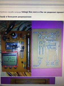

Дисплей на макетке или в других конструкциях работает? Подсветка включается? Скетч залился без ошибок? Установлен правильно? Качественное фото платы в в сборе с обеих сторон?
печатку брал старую
уже все готово и корпус в том числе. Вопрос если я меняю версию с 1.05 на 1.08.2 по схеме железо перепаивать? или можно оставить или есть важные изменения...

На дисплее ничего нету, подсветка мигает, дисплей исправен
Вариантов несколько, но вероятнее всего косяки сборки. Качественные фото платы с обеих сторон мы увидим или будем гадать на кофейной гуще? Не помешает также фото макетки с ардуиной и этим дисплеем, на которую выводится любой из встроенных библиотечных примеров.
Подсветка мигать не должна. Это ещё один звоночек кривой сборки или заливки скетча.

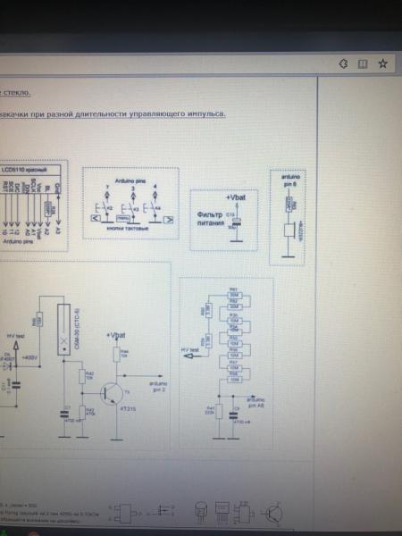

Вообщем прошил я 1.08.2 вибро есть фонарик включает , но теперь счетчик не считает, вольты также 409 V
rw9Alex, какая ёмкость конденсатора в цепи катода счётчика? Если авторская 4,7н - попробуйте заменить на 1н.
Плюс при переходе с авторских прошивок надо произвести сброс накопленной дозы и заново выставить время бета замера.
сброс сделал , выставил 1 минуту но бесполезно . странно , Такое ощущение что мой сБм 20 отсутствует - но я просто прошивку заменил
А коэффициенты свои в новый скетч прописали? Что по конденсатору?
коэффициенты не ставил( Это что ? ) кондер 104k 650v вольтаж показывает как обычно и с первой прошивкой скачкок от 380v до 180
Помехоподавительный конденсатор, стоящий между катодом СБМ-20 и gnd. По схеме srukami C7.
Коэффициенты k_delitel и ADC_value меняются в том случае, если номиналы резисторов делителя отличаются от авторских, в скетче 1.08.2, емнип, прописаны авторские. Но в некоторых скетчах на форуме могут быть другие значения, перед прошивкой нужно проверять. Подробнее в посте #26 на первой странице. Особенности настройки на 15й странице.

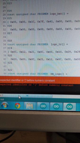

всем добрый день. хотя у меня не добрый третий день . не могу залить скечь . читаю у многих проблема … беру страница 52. может кто то подскажет проблему. или скинет на почту . laz-odessa@ukr.net. прошу второй раз уже. может найдется добрый чел :)
Второй раз написать выложить под спойлер полный лог ошибки? Заодно и схему подключения адаптера, скриншот настроек ИДЕ в меню выбора платы.
Неправильно скопирован скетч. Читайте внимательно пост #26, там под спойлером есть детальная пошаговая инструкция по копированию кода с форума. Или берите готовый файл здесь.
На будущее. Здесь не инстаграм, чтобы общаться картинками. Лог принимается только в текстовом виде, скопированный из консоли вывода АрдуиноИДЕ.
извините...за неправильную подачу информации. но это был уже крик души :)
Просто понять что-либо с снимка, сделанного с экрана на тапок почти невозможно. Особенно учитывая, что лог может занимать не один экран текста и в таком виде банально весь увидеть невозможно. Если хотите, чтобы вам помогли - предоставляйте исчерпывающую информацию сразу, и обращайте внимание на советы, даваемые в процессе.
