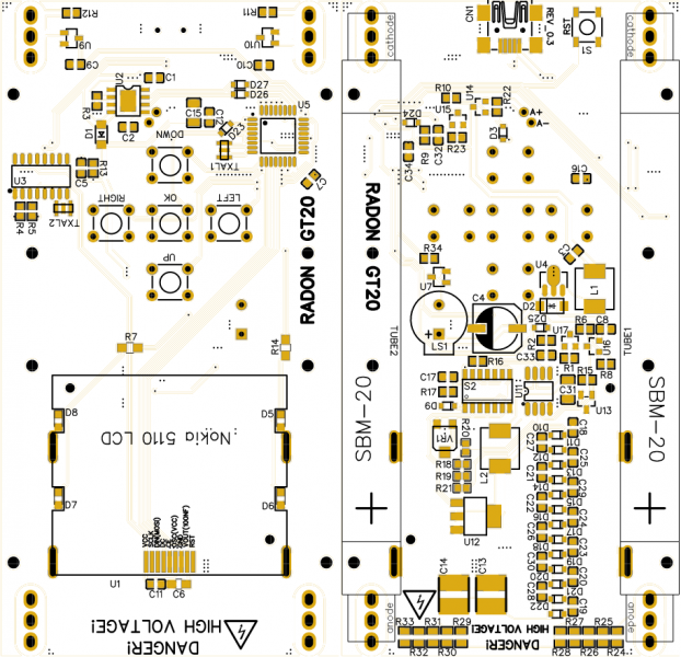

ArDos / дозиметр, часть №1
laz
Зарегистрирован: 17.12.2019
Да и если у вас новый проэкт, хотелось бы экран другой по симпатичней не  Nokia
OfficialGalkin
OfficialGalkin аватар
Зарегистрирован: 29.06.2019
Экран другой. На нокии маловато разрешение.

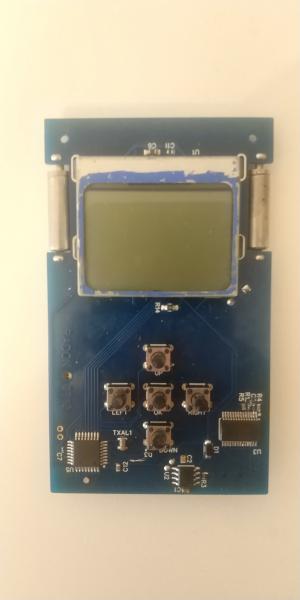

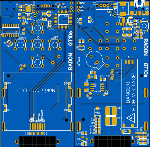

Sergei H.
Зарегистрирован: 17.11.2018
https://www.dropbox.com/s/ztkx1vq70pf8bq2/ardosv1_03.lay6?dl=0 Печатка под ардуино нано.Может кому надо.
tekagi
tekagi аватар
Зарегистрирован: 07.10.2016
Sergei H., если ещё не вытравили -  добавьте подтяжки на кнопки и супрессор в преобразователь. Конденсатор на высокой стороне не менее 100n (0.1mF) x 630V. А вообще за основу лучше было брать плату alexadresat, печатка srukami скорее тестовая. Плюс на ней отсутствуют вибра, фонарик, усилитель бузера и контроллер заряда.

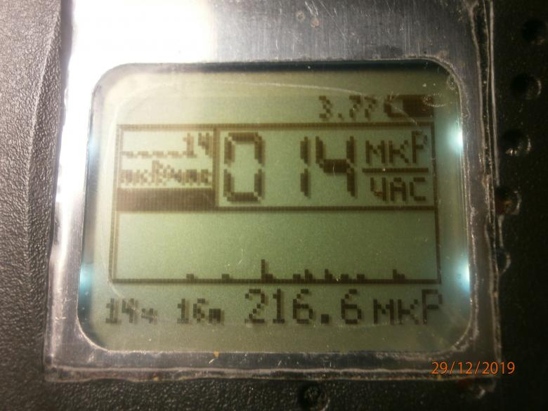

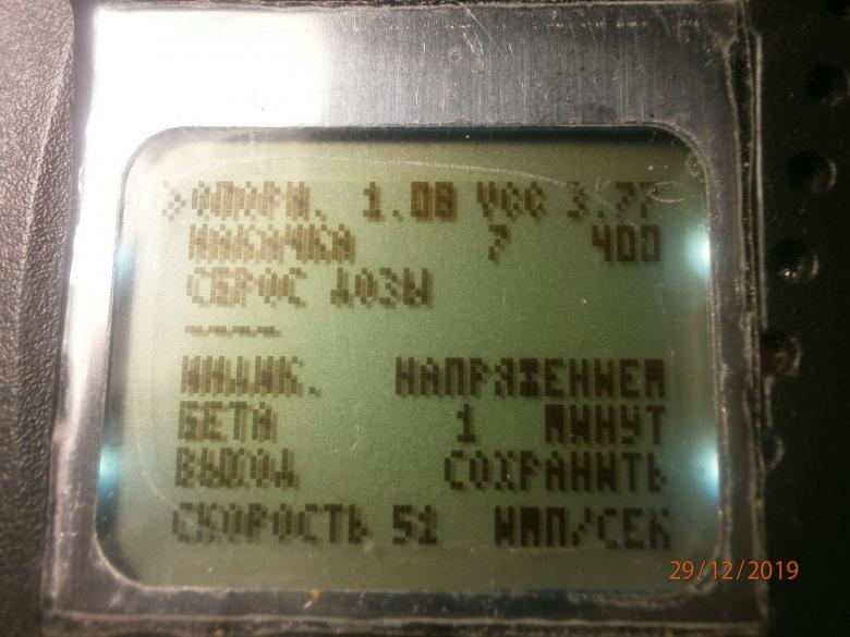

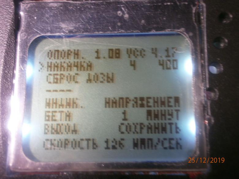

edcase
edcase аватар
Зарегистрирован: 30.01.2019
Подскажите - это нормально , когда на одном месте фон колеблется 16.....24 микрорентген в час   /СБМ_20 без  свинцового экрана/   ???
tekagi
tekagi аватар
Да, разброс показаний при ЕРФ может быть весьма заметным.

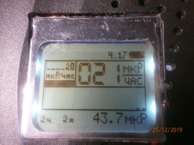

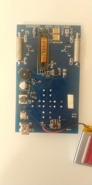

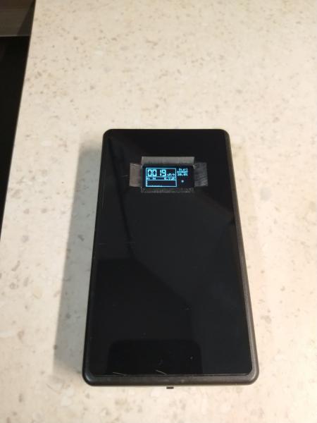

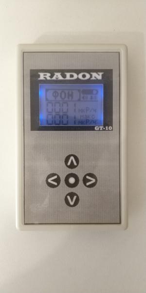

mambavamba14
mambavamba14 аватар
Зарегистрирован: 25.12.2019
Внимание! Проект более не поддерживается в виду нецелесообразности схемотехники!!!

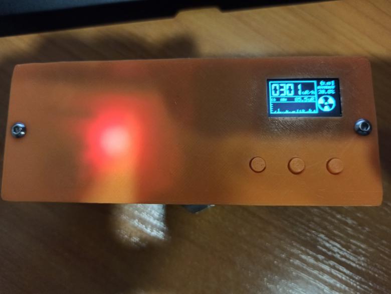

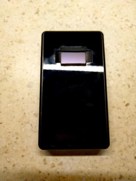

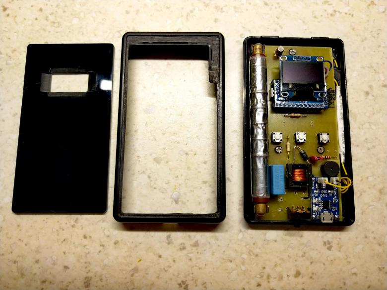

Всем доброго дня!
Вот хочу поделиться своим вариантом исполнения дозиметра.
Все необходимые файлы, библиотеки и схемы в архиве по ссылке https://yadi.sk/d/iBOguU24BpG5RA (последняя версия v1.7/1.7.1 от 21.04.20)
Трансформатор используется от CCFL подсветки ноутбуков(но можно намотать и свой).
По вопросам писать на почту mambavamba14@yandex.ru
//Версия программы v1.7.1 manual 21.04.20
//Основана на проекте https://github.com/project37cat/gca01
//Желательна установка лёгкого ядра https://alexgyver.github.io/package_GyverCore_index.json
//Используется дисплей 5110, внешние прирывания и таймеры

mambavamba14, несколько мыслей по оптимизации. КТ815 заменить на такой же полевичок, как у нас в АрДосе (желательно с супрессором), повысит эффективность преобразователя. Диоды на высокой стороне нужны ультрафасты, можно и 4007, но с индексом UF. Высоковольтную ёмкость тоже на порядок выше бы, тем более что она работает на два счётчика. Счётчикам поставить каждому свой анодный десятимегаомный резистор (увеличивая ёмкость при параллельном соединении мы немного снижаем срок жизни счётчика за счёт увеличения ёмкости, плюс при прилёте частицы в один счётчик напряжение просаживается и на втором. В идеале, конечно, считать импульсы независимо на разных пинах.
Обратную связь по напряжению добавить не думали? Лучше по пробою, как в наните.
Посмотрите на рецепт цепей питания от DiHalt'a - его схема позволит с помощью микроконтроллера полностью обесточивать схему (до долей микроампера). Полтора миллиампера для маленького аккумулятора немалый ток, а защита в китайских зарядных модулях отключит акк уже где-то в пределах двух вольт, что ему явно на пользу не пойдёт.
Планирую подобное добавить и в этот проект, но не ранее, чем разберусь со счётом и скоростью реакции.
mambavamba14
mambavamba14 аватар
Спасибо за советы, в проектирование печатной платы обязательно учту))
На счет обратной связи думал, пока если честно не знаю, не вижу(знаю) просто в ней какого-то смысла.
Полное отключение питания тоже сделаю уже на печатке, толь вчера вечером об нем думал))
А акб хотел нормальный ставить, хотя бы на 1000, но в макете места просто больше не осталось)

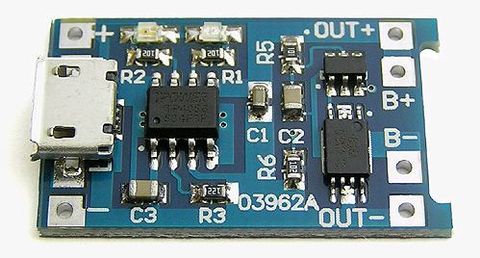

tekagi
tekagi аватар
Контроль высокого желателен. Во-первых характеристика СГ линейна в пределах +-50В, во вторых завышенное напряжение сокращает срок жизни СГ. Можно, конечно, между двумя высоковольтными диодами поставить супрессор на 400 вольт, но это снизит эффективность. Довелось заменить уже не один счётчик в радиометрах без контроля высокого (преобразователи на блокингах), где было завышенное напряжение - более 500 вольт. Беда в том, чтобез электростатического вольтметра (или Микрона ГигаВольт) этого не определишь, все самопальные делители на сотни мегаом вносят сильно большое искажение в результат замера.
Да, ещё. На входы А3 и А2 желательно поставить в разрыв сопротивления по килоому. На фото, если не ошибаюсь, родные резисторы модуля удалены. Лишними точно не будут, а в случае непредвиденных ахтунгов ( © Айзон ) защитят порт.
OfficialGalkin
Ну не на 2-х вольтах. У меня все акб которые есть с защитой, отрубаются на 3-3.2 вольта. У меня сейчас дозиметр потребляет 30 миллиампер. Еще думаю отклбчение дозиметра программно при низком зарядк.
еще схему включения сделать на транзисторе, что бы микроконтроллер сам поддерживал питание и можно было заблокировать клавиши включая клавишу выключения для носки в кармане.
tekagi
tekagi аватар
OfficialGalkin, платки как на фото, с которыми я экспериментировал, при 2,5в на акке вполне себе продолжали работать. По транзистору - сходите по ссылке DiHalt'a (всё уже придумано до нас :) ).
bwn
Зарегистрирован: 25.08.2014
tekagi пишет:
OfficialGalkin, платки как на фото, с которыми я экспериментировал, при 2,5в на акке вполне себе продолжали работать. .
Поддержу, на акках от треплофонов, только на одном срабатывала на 2,8в, остальные 2,5 и ниже. Можно оставить как последний рубеж, но лучше мониторить дополнительно. ИМХО.
tekagi
tekagi аватар
Специально только что подпаял на выход подобной зарядно-защитной платки светодиод с резистором и кинул на лабораторник. Отсечка 2,4 вольта. Строго по даташиту на используемую в ней микру DW01KA.

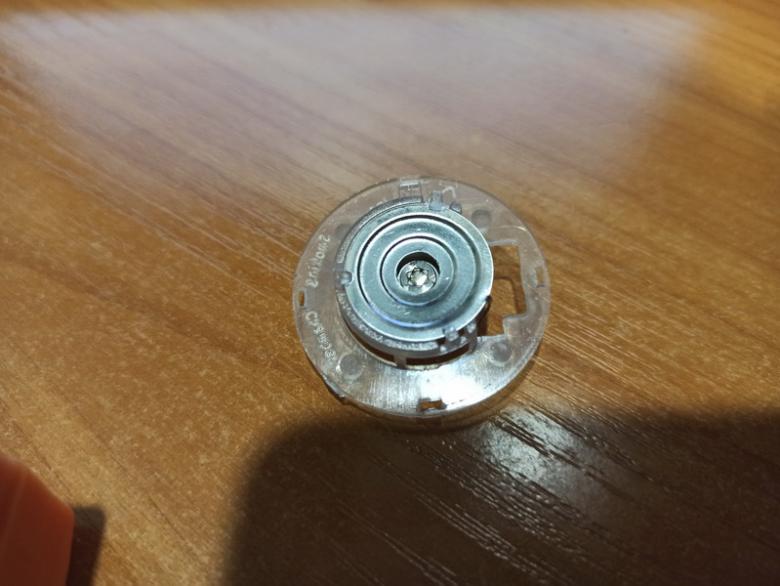

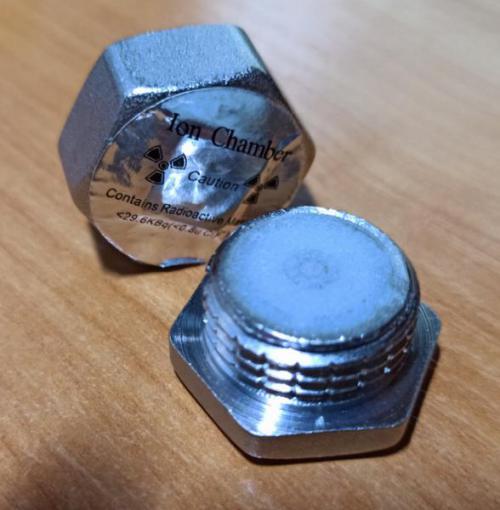

Получил сегодня на почте датчик дыма с Али.
Внутри мелкий источник Америций-241. В собранном виде фон почти не проявляется, но если аккуратно разобрать, то можно сделать пробный источник излучения. я еще хочу его вклеить в заглушку от трубы на 1/2 и 2 заглушкой закрыть (такой кейс получится)
Мой дозиметр в притык показывает в среднем 250-320 мкР/ч, на расстоянии 15 см (а так же снизу и с боков) уже фоновое значения. Стоит такой датчик около 80р, только вот шел долго, около 2 месяцев, ну и есть очень мизерный шанс, что на таможне возникнут вопросы (и то, если только перед ней разломают корпус)
tekagi
tekagi аватар
Самый безопасный КИ - урановое стекло. И через границу пересылать не надо. Прециосовский бисер 82000 больше 1000 попугаев выдает на СБМ20.
Lazy_Dragon
Зарегистрирован: 09.03.2017
Бисер, да, знаю. Но в городе так и не нашел по магазинам, так что решил попробовать из китая этот датчик заказать
tekagi
tekagi аватар
У китайцев есть любопытный КИ под названием "кулон живительной силы", медальон из стекла зелёного цвета с добавкой солей тория, тоже фонит неплохо. Но он бета-излучатель, заказывать страшновато - Янтарь на таможне может узреть.
Есть такие же прозрачные, но они из обычного стекла. (По крайней мере на тот, что достался мне дозиметр  не реагирует никак. Хотя коробочка такая же, и карточка с серийником в комплекте.) Попадались фото с подобными активными кулонами, так что цвет - не гарантия.
Чёрные непрозрачные лавовые фонят, но мажутся активной гадостью.
Про всё это добро упоминал Айзон в одном из видео.
Забыл упомянуть про "ториевые ручки". Тоже не советую, фактически это не шибко герметичная капсула с радиоактивным порошком с содержанием тория.
Прециосовский бисер разного размера и активности есть в "бисер-бусина".
Jeep64
Jeep64 аватар
Зарегистрирован: 04.05.2019
Lazy_Dragon подскажите. Какая прошивка у вас сейчас стоит? В старой 1.05 баги не устраняли?
Jeep64
Jeep64 аватар
Кулон не дешевый!
tekagi
tekagi аватар
Угу. Потому и советую взять урановое стекло в своей стране. Себе взял два пакетика, емнип по 25г. Сделал три пластинчатых ки под размер СБМ, при этом и один пакетик не израсходовал. Типоразмер только мелкий попался, игла не проходит, пришлось медной проволочкой на нить нагонять.

Плата уместилась в корпус от мультиметра DT-838
Кнопки пока что не прикрутил.
