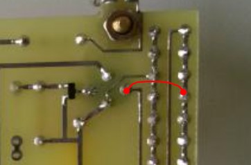

alexadresat, он на разъёме, просто с одной стороны два штырька, а с другой линейка. Вот только не с той))
я штырьки припаял на экране теперь их надо на другую сторону, т.е. разъем есть
Да я уже увидел.... И флюс отмой от Arduino.
На скорую руку перепаял, https://c.radikal.ru/c13/2001/4b/f09287e190a2.jpg вот что выдает. дисплей значит жив...

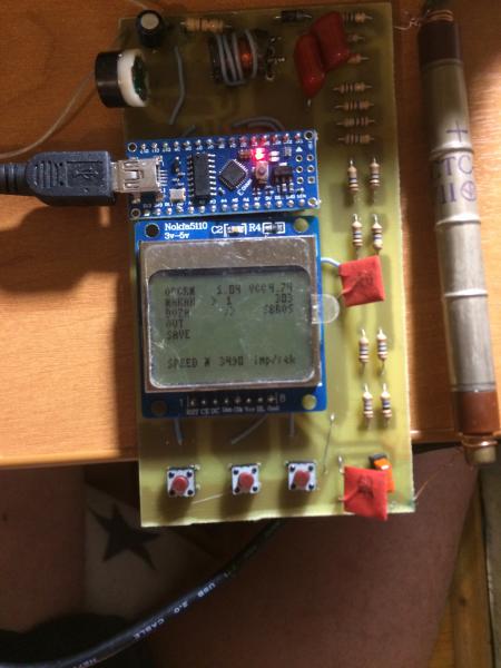

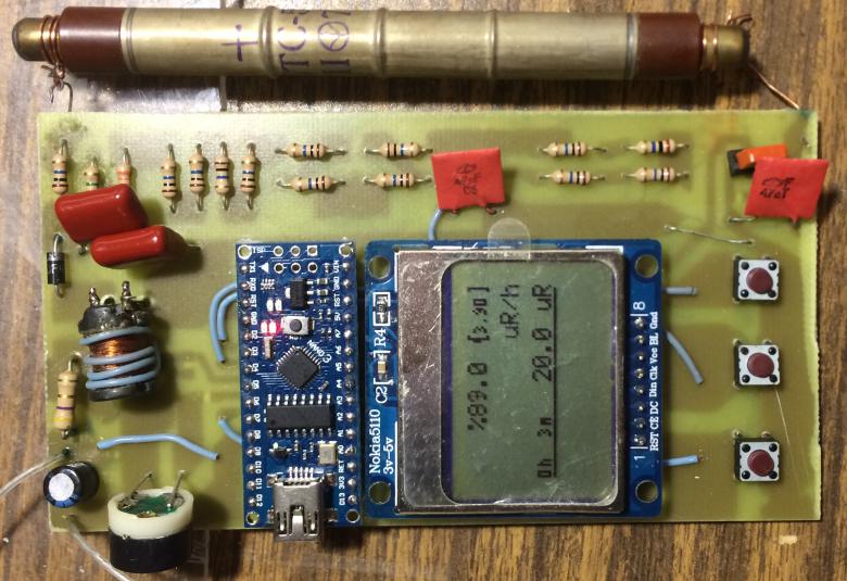

Добрый вечер. Подскажите пожалуйста собрал аппарат при включении зуммер даёт тревогу постоянно

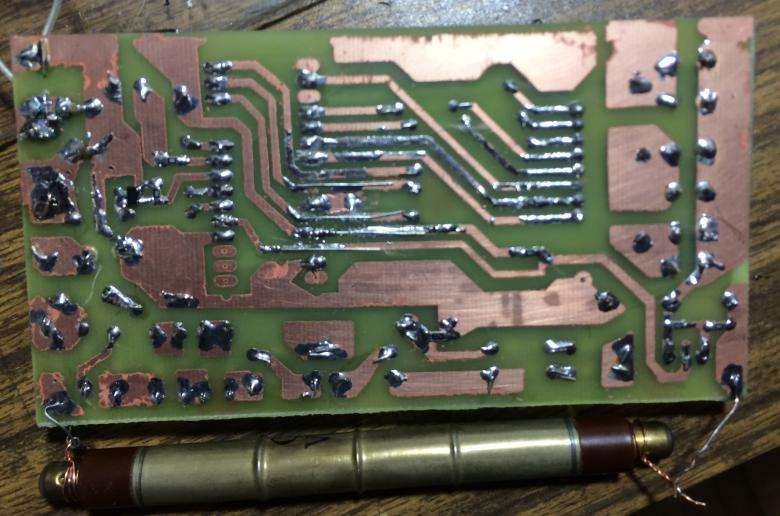

На экране данные есть? Фото платы с обеих сторон выкладывайте.
Как фото здесь воткнуть
Кнопка "фото" над панелью ответа. Сам файл на сторонний имиджхостинг в хорошем разрешении. Можно и на форум, но здесь ограничение по размеру.

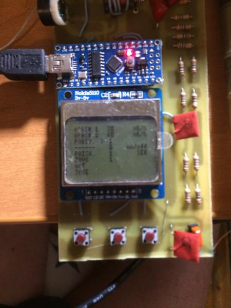

иногда показывает цифры 250 мкренг /час
Если 250 то тревога и должна включаться. Кнопки все отрабатывают корректно? Соответствие выводов 5, 6, 7 проверили? Залейте последнюю версию прошивки, там сигнал тревоги прерывистый. Будет понятней, баг сборки или программный. После прошивки выложите скриншот системного меню.
По возможности сделайте короткое (до 30 мегабайт) видео с момента включения и скиньте мне на почту ( t.e.k.a.g.i на яндексе).
Из того, что явно вижу. Генератор высокого работает еле-еле, счётчику напряжения не хватает. Добавляйте ёмкость керамики в первичной цепи преобразователя минимум до 30 микрофарад. Потом пройдите настройку, размещённую на 15й странице (желательно с новой прошивкой, чтобы дважды не проводить).
Бузер работает непрерывно или только когда на дисплее слева вверху появляется значок опасности?
И флажки замените на нормальные кондёры и избавьтесь от всех запасов этого добра в доме, хуже кондёра еще не придумали в мире.
tekagi, а генератор обязательно должен тянуть накоротко замкнутый счётчик? У меня не тянет, иногда просадка до 300т, а чаще зависание или перезагрузка процессора при замыкании.
И всё таки есть счёт который не отрабатывает ни звуковая ни световая индикация, но на экране цифра растёт, не часто, но проскакивает.
Желательно, чтобы тянул. Это показатель стабильной работы. Обычно добиваются увеличением ёмкости керамики в первичке с последующим подбором длительности накачки.
Не замечал. Если дойдут руки до переделки алгоритма счёта - посмотрю.
Керамики 10х2.2 мкФ стоит, можно хоть 100ню запаять туда. Или в сторону трансформатора смотреть?
