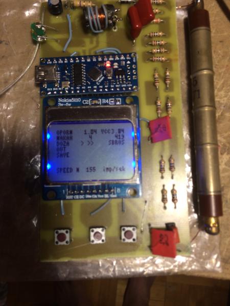

Выкладывайте фото собранного девайса (платы с обеих сторон) и системного меню, посмотрим. Кроме промывки важна сушка, плюс настройка по гайду с 15й страницы. Фазировку трансформатора менять пробовали? Конденсатор в первичке стоит рекомендованный керамический? Какой ёмкостью?
Хм. Это точно керамический конденсатор? Подобной формы и цвета мне не попадались. Попробуйте заменить на обычный коричневый. Скорость под 500 - генератор не тянет.

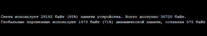

ИДЕ ругается на малый объём оставшейся оперативки, очень много съедает библиотека дисплея при выводе текста. Оптимизировать надо, но времени и опыта не хватает. Там и со счётом разбираться надо, сейчас верхний порог измерений очень мал.
У меня есть легкая версия библиотеки для дисплея, но она без графики, только текст и картинки.
В сравнение, на моей прошивке: библиотека с графикой 67%, моя библиотека без графики 37%.

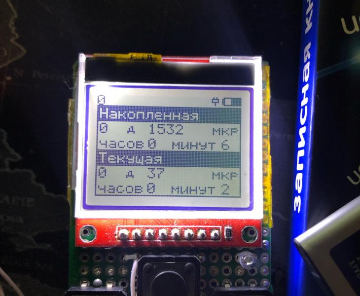

Tekagi, оценишь потом мой дозик?) Я много плюшек напихал. Если бы просто замер всякого как у ардоса, то кода было бы меньше. Но я хотел с не плохим визуалом и расширенными настройками всякими. И сделал сохранение дозы при выключении, а также включение/выключение дозиметра удержанием кнопки. Еще думаю выключение сделать при пониженном напряжении с сохранением, или не стоит?

Я не любитель всяческих красивостей, лучше функционал и минимализм. Ну и юзер френдли, чтобы интерфейс был интуитивно понятен и удобен.
Ну выключение полевиком. Да не одним, а сразу двумя. Кнопкой можно вкл, выкл и еще всякие функции на нее повесить, ибо она отслеживается МК. Сдеал сначала на 1 полевике. Порадовался что все работает включается-выключается. А потом решил замерить потребление в выключенном состоянии и обнаружил потребление 3 Ма. Пол ночи искал утечку и как избавится от нее. В итоге при использовании 2-х полевиков получил включение-выключение кнопкой с НУЛЕВЫМ потреблением в выключенном состоянии.
Схема абсолютно другая да еще и с внешним генератором высокого на микросхеме. + используется повышающий dc-dc преобрзователь на пиьание, что естественно повышает потоебление, но дает стабильную работу. Потребление в районе 30-35ма.
Выложу полностью код, схему, печатку для заказа у китайцев и распишу функционал кнопок.
я делаю все что бы было удобно, значения в настройках быстро и удобно менялись без танцев с бубном. Вообще источником вдохновления является дозиметр-радиометр Радиаскан-701 в руках не держал, но по обзорам он прикольный.
Много, очень много. Для радиометра ещё так-сяк, но дозиметр должен иметь хорошую автономность. Терра, к примеру, на одной (или двух, не помню) батарейке живёт год. Про УльтраМикрон вообще молчу))

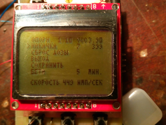

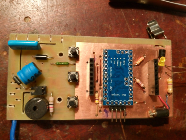

Фазировку менял, конденсатор керамический 35uf, а эту страничку с настройками пропустил, попробую по этой методике.
Вот фото:

Конденсатор со старого ноутбука по моему Панасоник, мерил тестером (на ATmega 328) 35uf показывает, но если надо то заменю. На хостинге я регился, первый раз им пользуюсь так что не знаю как в нем и что, уж извините.) на ссылках написано (рекомендовано) я и ... Транзистор 2502, диод выпрямительный IR107. Сейчас пробовал ток мерить, пока напряжение 400V ток 20mA как напряжение упало до 240V ток увеличился до 90mA. ??????

IR107? Может FR107? У последнего время восстановления великовато, всё же лучше что-нибудь вроде UF4007.
Извиняюсь FR107. Два на 22uf можно ставить или лучше один поставить?
Можно и два, хуже не будет точно. Диод тоже лучше заменить на быстродействующий. UF4007 стоит копейки.

Понял, учту на будущее. Поменял всё что Вы писали, преобразователь вроде бы заработал, напряжение тестер показывает 470V, а прибор 400V, резисторы на делителе рекомендованные согласно схемы с внесёнными поправками, делитель считал в XL в скетч внёс эти данные - где опять я накосячил?)

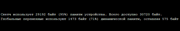

И ещё пара вопросов: сколько минут выставлять "бетта" и почему IDE при компиляции пишет "недостаточно памяти, программа может работать не стабильно"?

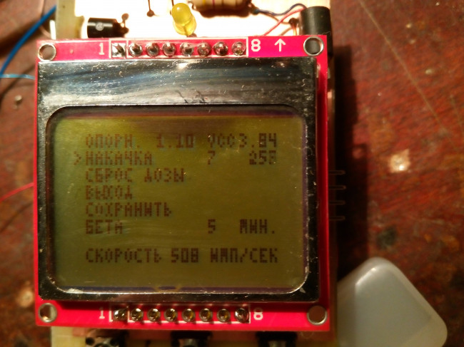

Поменял опорное напряжение в XL и скетче соответственно, показания уменьшились до 430V, но когда подносишь щуп при первом касании аж 600V и резко падает до 430V - 435V при этом на приборе падает до 110V и ток увеличивается в два раза. Как правильно посчитать делитель? При этих номиналах получается K delitel 501 | ADC 188 при опорном напряжении 1,09V Что я не так делаю?
Бета-замер по желанию, это время замера образца в разностном режиме. Обычно 3-5 минут ставят, можно и больше -статистика за большее время и результат точнее.
Сколько сейчас скорость накачки?

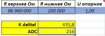

Какие коэффициенты ставили? Поскольку за основу взята плата алекса, делитель 100М/200к и коэффициенты 185 и 500.
Промерьте делитель мультиметром по кусочкам, может где резистор бракованый попался. Если недавно мыли плату - могла ещё нормально не просохнуть. Снять дисплей и аккум и дня на 3-4 на батарею. Свою тоже несколько дней сушил, пока нормально заработала.

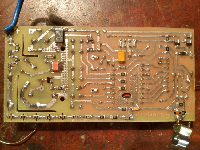

Под смдшками флюс очень плохо вымывается, если слотов нет. Иногда приходится мыть плату без резисторов делителя, сушить, а потом без флюса их запаивать. Или в уз-ванне мыть, но тогда и ардуинку снимать придётся, и бузер и прочее чувствительное... Если прибор будет эксплуатироваться не только в "комнатных" условиях, то после просушки лучше покрыть "пластик 70/71" или хотя бы уф-маской высоковольтную часть печатки.
Скорость накачки 110 - 116, коэффициенты 188/501 опорное 1,09V.
Посчитано верно. Скорее всего действительно остатки флюса или недостаточная просушка. Снимите те резисторы делителя, под которыми нет слотов, промойте их и плату, запаяйте обратно без флюса чуть приподнятыми над текстолитом (или прорезать такие же слоты, как под остальными), положите на батарею без экрана и аккума до выходных.
110 не самый плохой результат, но нужно добиться стабилизации на уровне 390 вольт плюс-минус лапоть и совпадения показаний напряжения в меню и на мультиметре при замере. Но это после сушки.

Канифоль гигроскопична, и тоже является флюсом. И спирт и прочие промывочные жидкости тоже имеют не бесконечное сопротивление, и в текстолит неслабо впитываются.

Проделал слоты, впаял без флюса, ложу сушить.) Вопрос: то, что у меня с обратной стороны (сторона деталей) осталась фольга, это не страшно или её удалять надо?
Пусть остаётся. Можно соединить с gnd, будет экраном. Лишь бы нигде на детали не коротила.

Какие значения сопротивления плеч делителя? Какие коэффициенты стоят в скетче? Выкладывайте фото системного меню и фото замера высокого (одновременные показания встроенного вольтметра и мультиметра на высоком). Прошивку сменили?

Нужны снятые одновременно показания напряжения в строчке NAKAH и мультиметре. Они должны совпадать или не сильно отличаться.

tekagi - меня мучают сомнения по поводу номиналов резисторов, заявленные и реальные, заявлено 10МОм, а в реальности по сумме десяти сопротивлений всего 86,96МОм получается, толи это так и есть, толи мультиметр врёт. Как это расценивать?
И как считать делитель по реальному или как?
Коэффициенты можно менять в небольших пределах, там точность не нужна. От одного зависит точность встроенного вольтметра, от другого поддерживаемый уровень напряжения, то бишь требуемые 390 вольт.
Если после всех моек/сушек показания сходится не будут - как крайний вариант можно подогнать изменением коэффициентов.
Это при разорваной цепочке? Там ещё конденсатор и диод могут погрешность вносить, лучше измерять при отпаяном верхнем резисторе делителя. Ну и кто его знает, насколько точно мультиметр большие сопротивления меряет, вряд ли там повышайка стоит, как на меггере.
Можно так же при отпаянном верхнем резисторе померить кусочками (по два-три резистора).
Также вполне вероятно, что недосушенная плата такую погрешность вносит. Если резисторы брались "с запасом" - можно спаять из них цепочку без печатки, навесным, и промерить.
Я мерил каждый в отдельности, но впаяные.

Доделал дозу. Сохранение в память и счет времени. Просто графики много вот и не хватает памяти. А так практически все уже доделал :)
Осталось плату доделать и на баги проверить.

Автовыключение лучше поставить, причём не отправкой в сон или power down, а полноценно, полевичком. По хорошему микроконтроллер в дозиметре 99% времени должен проводить в режиме сна, просыпаясь только на подкачку и по приходу импульса. Только в режиме поиска или при очень большом фоне не стоит загонять в спячку. Увы, АрДос так переделать не смогу...
