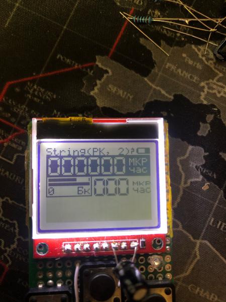

Попробуйте выводить обычным текстом, String(your_float, 2)
Где your_float - необходимая переменная
Где 2 - количество знаков после запятой
Переменная будет переводиться в текст и выводиться с запятой.
Не получится. У меня совершенно другая библиотека и экран, не как в ардосе.
Да без разницы какая библиотека, String() системная функция, на выходе вместо функции будет обычный текст, поэтому берёте функцию отображения текста из вашей библиотеки и пишите вместо текста String(your_float, 2), должно все работать))
Что-то я не так делаю наверно.

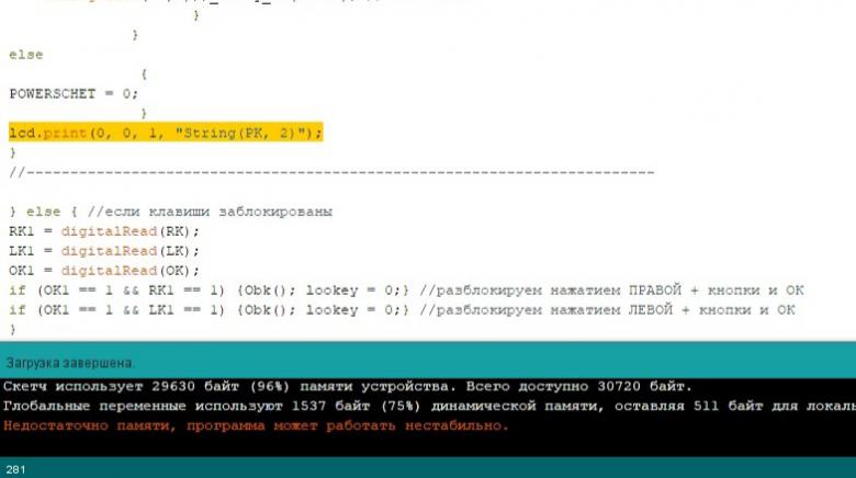

Да, нужно String(PK, 2), а не "String(PK, 2)"
Двойные кавычки означают текстовый массив, а String() и так текстовый массив, те. вы вместо выполнении функции просто выводите её как текст.
По другому не работает. Пишет что нет такой функции в библиотеке. Есть вк?

dtostrf () пробовали?
Пробовали, работает. Но много жрет ресурсов. Я и так уже начал картинки урезать, переводить в рисование функциями библиотеки. Что бы съэкономить место.

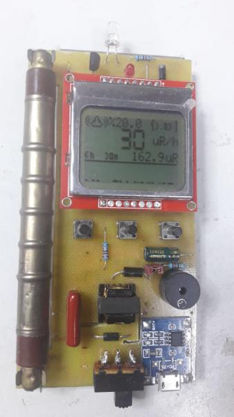

Подскажите, рекомендации по корпусу, из чего делать? Из фанеры 3мм пойдет?
Фон в квартире в любом месте даже если не двигаться от 15 до 40uR/h это же не нормально? или такие показания потому что прибор не в корпусе?
Накачка 407в скорость импульсов 480 это норм?
Корпус лучше пластик. Если есть доступ к 3d принтеру можно и напечатать. Если Украина - можно обратиться за изготовлением к Samodelkin_Youtube.Прошивку смените на последнюю, в старой много багов.
Разброс показаний при естественном фоне это нормально, когда смените прошивку вверху экрана добавятся показания длительного замера, у них разброс меньше. Плюс СБМ-20 без компенсационного экрана показывает сумму гаммы и жёсткой беты.
Скорость 480 это очень много. Почитайте пост #26 по выбору конденсатора в первичке преобразователя и пройдите настройку с 15й страницы форума. Нормальные показания до 100, меньше - лучше.
Да, нужно String(PK, 2), а не "String(PK, 2)" где это
начиная с 1.0.7 нехватка памяти работа будет не стабильна для мини про . скетчи или гиф сырой. зачем тогда эту сыромятину выкладывать.
Про нестабильность, это вы сами посчитали или компилятор сказал? Если он, не верьте, брешет как ПФР и примкнувшие к нему.
Ключевое слово может, а для этого это надо на практике проверить, а не простыни на пол страницы выкладывать. И откуда выводы о сирости скетча и гифа, сами придумали или подсказал кто? Код открыт, вперед, допиливать.
Предупреждение. Предлагаю оперировать подтвержденными данными.
Сообщение компилятора о использовании 75% памяти и возможных сбоях, является информационным и может быть подтверждено анализом количества неучтенных локальных переменных или специальным ПО. Вы такой анализ проводили?
Если нет, буду расценивать подобные утверждения как флуд, со всеми вытекающими.
