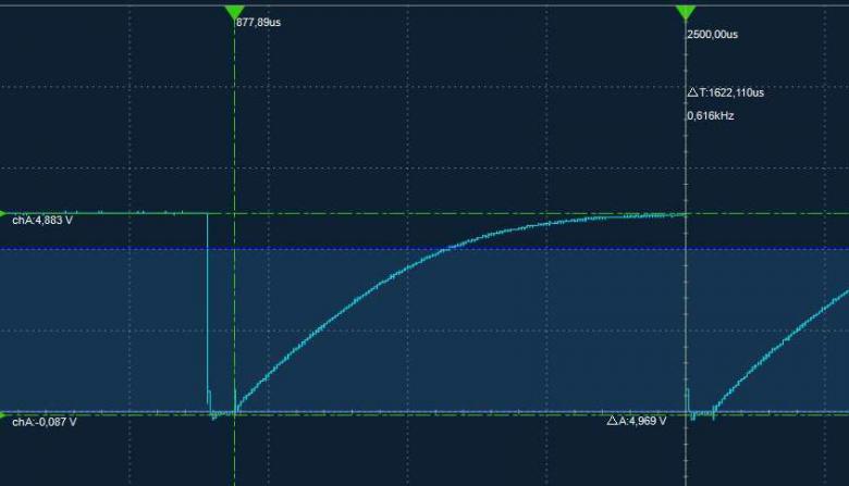

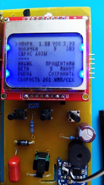

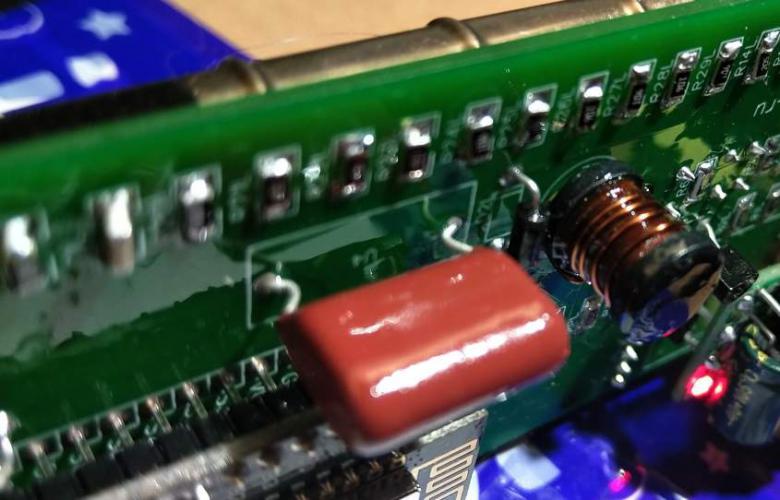

У меня микроотчет по схеме питания и в конце пара вопросов.
Взял за основу питание трубки по этой схеме, но т.к. делаю домашний сенсор решил использовать ESP8266 со стационарным питанием (есть Терра).
Трансформатор мотал. Гантелька 10x12 с ATX блока питания. Вторичка около 600 витков <0.1 мм (микрометра нет, в качестве донора - обмотка от аквариумного мембранного компрессора мощностью 3Вт, мотал шуруповертом, зажав гантельку аккуратно). Вышло - 22мГн. Первичка - 0.5мм - 4 витка. Обмотки разделены тканью с донора трансформатора, сверху все залито простым акриловым лаком.
Конденсатор - 33 мкФ (не электролит естественно).
Собрано на SMD. Запаивал без флюса под компонентами, обезжирив, все отмыв от первой пайки (сначала разбежался, запаялся быстро и красиво феном: пастой и флюсом и без лака. Там где делитель и анод - все было очень, очень, очень грустно). Залито акриловым лаком.

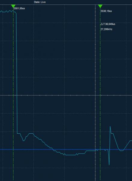

Все измерено китайским щупом P4100 1:100 , 2кВ, 100 МОм. При измерении на аноде трубки счет увеличивается. 100 МОм не панацея =)

На стоке полевика:

Трубка СТС-5 1972 года выпуска. С Сф 1nF при 400В на трубке после формирователя импульсов не было (при 430В формирователь начинал корректно работать). Транзистор BC547B.
Установил 150пф - при 400 счет замечательный.
А теперь вопросы. По питанию есть смысл что делать или так приемлимо?
Почему при 1nF счета нет, а у других есть (наверное). Счетчик такой?
Если при коротком вместо счётчика напряжение на высокой стороне 400 держит, то нормально. Длительность импульса накачки подбирали или "на глаз"? В #26 ссылка на видео, где хорошо видна зависимость эффективности работы преобразователя от ширины импульса накачки.
Может сказываться ёмкость счётчика относительно монтажа или малый коэффициент усиления транзистора. Посмотрите сигнал на коллекторе формирователя, там довольно наглядно. Скрины в теме были. Если при 150пик нет помех и паразитного счёта (шума на осциллограмме) - то пусть так и остаётся.
Длительность импульса накачки подбирали или "на глаз"? В #26 ссылка на видео, где хорошо видна зависимость эффективности работы преобразователя от ширины импульса накачки. Может сказываться ёмкость счётчика относительно монтажа или малый коэффициент усиления транзистора. Посмотрите сигнал на коллекторе формирователя, там довольно наглядно. Скрины в теме были. Если при 150пик нет помех и паразитного счёта (шума на осциллограмме) - то пусть так и остаётся.
2 tekagi:Спасибо за конструктивные советы! Стояло 100 мкс. Когда запускал все это посмотрел на глаз - поставил больше чем нужно с запасом. Измерил сейчас - процесс перелива электричества в дроссель и переходный процесс длятся около 36 микросекунд. Поставил 38 мкс. Стало более эффективней (меньше открыт полевик - меньше тока течет).
А формирователь пожалуй так и оставлю. Не подумал про транзистор. Не измерял его прежде чем паять. А теперь оно все под лаком.

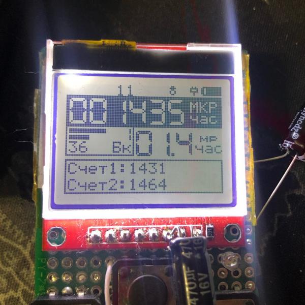

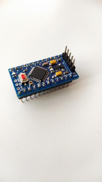

Всем привет. Всю Бошку сломал себе. На дисплее нет информации. При переназначении вывода A1 на любой цифровой 8-9 и подключении вывода дисплея CLK к нему информация появляется, только переназначишь пин на A1 дисплей пустой. Уже просто от ардуинки к дисплею кинул 8 проводков для проверки. Мозг кипит.

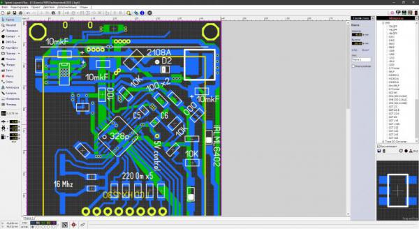

Кто чем занимается? Я вот все мучаюсь с платой. Эт капец как сложно все уместить. Еще с этими здоровыми резисторами 1206. Надо было на 0806 делать, но я накупил уже больших. И надо все уместить на плате 100х45мм
Что меняли в скетче? Какой версии скетч? Монтаж прозванивали? Пин точно живой? (Oбычным ногодрыгом со светодиодом и резистором проверить)?
Ничего не менял, я же говорю, взял просто ардуинку и проводками подсоединил дисплей. Залил скетч и ничего, меняю в скетче в строке на (LCD5110 myGLCD(8, A0, 12, 10, 11); //подключение дисплея) естественно подключаю вывод дисплея CLK к выводу ардуино D8 и вуаля, экран оживает.
Забыл сказать, на готовой плате другая ардуина, результат тот же
Выложите фото ардуинки, которую использовали и ссылку, где брали. Дабы остальных от подобных граблей предостеречь.
Вывод просто над дорожкой висит из-за плохой пайки или не разведён вовсе?
Вывод ардуины просто не припаян. Доз заработал с первого раза, ну почти. Спасибо разработчикам. Будем измерять фон Кварцевой руды и шахтной породы.

Cennmax, скорость великовата. Попробуйте добавить ёмкость конденсатора в первичке и заново подобрать длительность импульса. vasunomad, удалось разрбраться с полигоном на печатке?

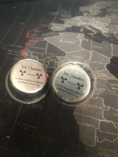

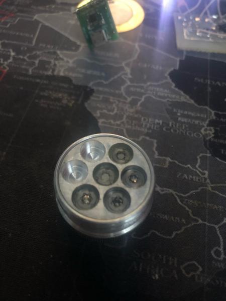

мой ки. 5 источников ам. Залиты эпоксидкой что бы не пачкались. альфа отсечена из-за этого, но лучше чем все запачкает. Закрывается все это толстой нержавеющей крышкой
Сколько на счётчике с такой штуки?)

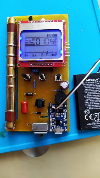

собрал дозик заработал сразу. скетч установил от OfficialGalkin пост 3095 через 3 дня замурлыкала гантелька . после 3х дней непрерывной работы . кандеры не помогают перейду на трансик от мыльницы .
загрузил из этого поста батарейка есть ни вольтожа цифры . ни проценты нет.менюшку ковырял и скетч. ненашел. поменяль гантельку на транс из мыльницы . гантелька работала лучше стабильней . куплю новую поставлю эту может прошило поэтому мурчит как кошка.
TEKAGI, Спасибо, добавил 22 мкФ, скорость упала с 250 до 35. На короткую датчик, 393 В на конденсаторе и на мультиметре держится четко.
