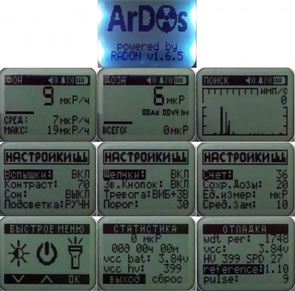

Находясь на экране "доза" зажав левую кнопку доза сбросилась, картинка восстановилась, полоска ожила. И в статистике появились данные, там, где были нули. Питание не отключал. Хотя в предыдущий раз помогло только отключение питания.
Я тут щас подумал, мб вообще во всех окнах сделать верхний бар как и на основных? Те. также будет видна батарейка и иконки, но будут меняться надписи слева на соответствующие..
alexadresat - Да я тоже замечал такой эффект, скорее всего из-за того что пиксели дисплея не идеально квадратные, а немного прямоугольны(типо маркетинговый ход, чтоб визуально разрешение увеличить)...Больше у меня вариантов нету))
Тестовую версию мы забраковали, потому что там пункты меню хаотично двигались, были вплотную к верхнему бару, из- за чего курсор с этим верхним баром сливался...
А варианта с пустой строкой между верхним баром и строками меню мы не пробовали...

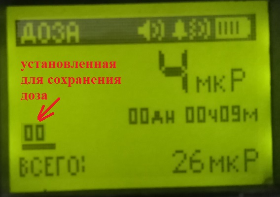

Черточка на экране режима ДОЗА выглядит нормально! Решает проблему "битого пикселя".
По-прежнему уверен, что никаких "рамок" или чего подобного делать не следует!
Но соглашусь, что левая сторона картинки в этом режиме пустовата :(...
Предлагаю для "уравновешивания" левой стороны еще чуть удлинить начальную черточку от полоски бара и поместить над этой черточкой маленькими цифрами установленное в меню "настройка" число дозы для сохранения!
Только я не понял, зачем эта доза в меню настраивается с точностью до единицы?
Насколько я понимаю, сохранение порциями сделано для более редкой записи в память с целью сбережения ее ресурса!
Тут можно сделать набор пресетов , например [20, 50, 100, 500, 1000], кот. пользователь установит в зависимости от того, в насколько "фонящем" районе он собирается шляться!
Зачем перебор поединично? Или я чего-то не просек?!

mambavamba14 - C настройками все печально, строки бегают... И выглядит на мой вкус похуже чем было... как-то тесновато.
Может, все же, оставить одну пустую строку между верхним баром и пунктами меню?
Pav_13 - Я с Вами согласен, лучше доп. страницу сделать.
Или нарисовать картинку вместо прежней в том стиле, как сейчас "установки"?

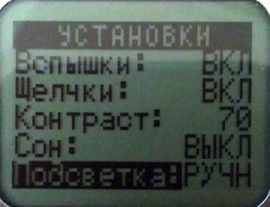

alexadresat - Мне если честно нравиться больше старый стиль настроек, там как-то все гармонично изначально получилось
Pav_13 - Тогда по сути проще оставить старый, тк по мне он очень хорошо смотрится...Но для наглядности сделал как вы просили(1 строчку отступ). Слово "УСТАНОВКИ" и есть картинка.
Надо оставлять как было, только удалить график и инвертировать надпись НАСТРОЙКИ расположив ее посередине.
Я ничего не имею против старых настроек, кроме самой картинки "настройки" (с изображением реактора) :)!
"Статистика" и "отладка" меня тоже вполне устраивают! Разве только в "отладке чуть поменять местами строчки:
Когда меняешь опорное, смотришь на изменение VCC/
Когда меняешь накачку, смотришь на SPD/
alexadresat, то не "график" - то Чернобыльский реактор :)!

Pav_13 - На счет перемещения пункта, так то при изменении опорного меняется значение высокого тоже...
alexadresat - Перерисую мб потом, тк мало того что картинка почти в 2 строки, так ещё и инверсно её надо...Если есть желание, можете поэкспериментировать и я потом добавлю её в архив с прошивкой))

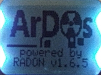

Экран загрузки с артефактами.
А какой размер бара настройки?
alexadresat - Ах да увидел, в 1.6.6 поменял разрешение, а в 1.6.5 забыл...
Картинка настроек 84х16, сама картинка в окантовке 84х14
Ну... тогда предлагаю попытаться перерисовать картинку, а остальное оставить, как было...

mambavamba, я понимаю, что есть текущая доза, но не понимаю, зачем ее нужно сбрасывать?
Вот с фоном понятно - прскочил зону повышенного.. цифры большие, чтоб не ждать пока пересчитает, сбросил фон и смотришь уже на этой позиции какой...
А доза она должна считаться непрерывно, чтобы иметь смысл!
