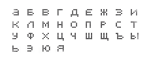

Pav_13
Зарегистрирован: 21.05.2020
alexadresat, на Ваших сегодняшних фотках в словах «быстрое меню», «статистика», «отладка» структура шрифта отлично видна!
На этой картинке такого шрифта нет...

Pav_13
Сбылась мечта!
Вот какие картинки я теперь могу постить
