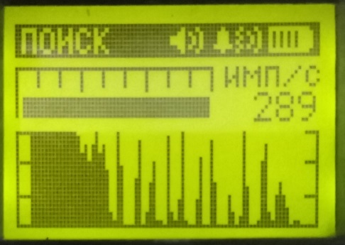

vasunomad
Зарегистрирован: 05.09.2019
Pav_13 пишет:
Сбылась мечта!
Вот какие картинки я теперь могу постить
Как получили такую картинку?
Pav_13
Зарегистрирован: 21.05.2020
vasunomad пишет:
Выставил такие параметры:
#define GRAF_RAD     2000 //максимальный фон предела графика(10..10000)(uR)
#define GRAF_MAX_MS  200 //максимальное время обновления графика(140..65000)(ms)
#define GRAF_MIN_MS  200 //минимальное время обновления графика(140..65000)(ms)
#define GRAF_IND_MAX 200 //максимум предела шкалы частиц/сек.(48..10000)(имп/с)
1. Включил прибор в режиме ПОИСК
2. Взял прибор в правую руку, а в левую небольшой источник радиации
3. Стал левой рукой достаточно быстро водить источником перед окном счетчика
4. Как только образовалась на дисплее интересная картинка, затормозил источник возле окна счетчика и зажал кнопку "вниз"! При этом дислей стал на "паузу", т.е. картинка замерла
5. Положил прибор на стол, взял смартфон, сделал снимок, переслал полученный снимок себе на почту, получил письмо на компе, обработал полученный снимок в Paint-е и выложил на форум
6. Все!

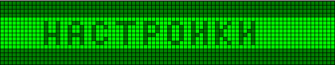

1.6.5 31.05.20 #4225 - Переработан алгоритм ухода в сон.
Можно сделать полосу настроек также 8пкс как и везде, но посредине 16пкс.

Pav_13
mambavamba14 пишет:
Я подобное и имел в виду, когда вчера предлагал переделать картинку...
Единственное, коль это все-равно рисунок, предлагаю нарисовать полноценную букву Й :

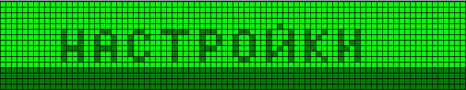

mambavamba14
mambavamba14 аватар
Зарегистрирован: 25.12.2019
Cennmax - Сокращение осталось еще с прошлых версий, когда текст был слишком широким и не давал полностью отображать значения. Сейчас поправил.
Pav_13 - Мне кажется слишком много черного будет....

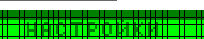

Pav_13
Можно попробовать так (только инверсно, разумеется):
Тем самым надпись приблизится к пунктам меню на пол-строки (что невозможно программно), а то, что поверху дисплея будет светлая
полоска в глаза бросаться не будет...
Кстати, сейчас картинка в программе стоит 12 пикселей по вертикали, я тоже исправил на 12 по вертикали, а исходная почему-то предлагалась 16 пикселей по вертикали?
Может, поэтому она и смотрелась слишком черной?
