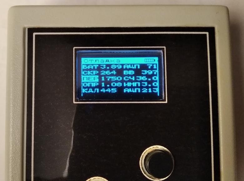

Попробовал новую версию c выбором OLED (фото). Функционал и возможности замечательные! Спасибо огромное Mambavamba14 за труд и уделённое время! Но эту верcию оставлю на перспективу всё-таки с дисплеем Nokia 5110...

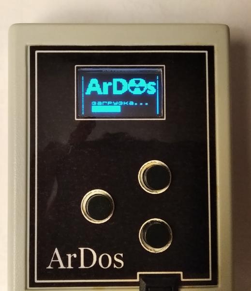

Вот так получилось что-то не развернулось на полный экран,похоже библиотека не подходит
sasa1958 - Что должно было развернутся на полный экран и какая библиотека? Вы о чем?
на фото данные на дисплее не развёрнуты,есть зазор по краям
может мне библиотеки удалить на ssd1306 и по новой установить
sasa1958 - Я выше уже два раза писал что разрешение будет как и на 5110 - 84x48. Как вы говорите "развернуть" нельзя, нужно перерисовывать весь интерфейс под другое разрешение. Поэтому это единственный вариант сделать совместимость с другими дисплеями.
Зачем? Все что необходимо для работы прошивки есть в самой прошивке. Никакие сторонние библиотеки не нужны.
Понял всё больше вопросов нет

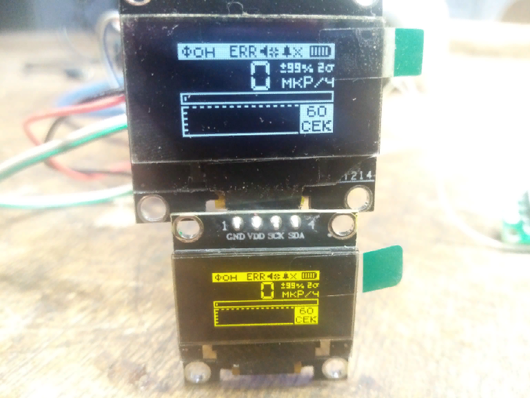

вот для сравнения 1306 0.96 и 1315 1.3 про который я говорил
evrojox - Скачайте последнюю версию чтобы избавиться от артефактов на экране.
mambavamba14 уже перезалил.видимая область на 1315 почти размером с 1306. это в принципе приемлемо для моего зрения. но этог гад не работает с про мини, ранее я писал об этом. функционал шикарен. будем думать.в любом случае спасибо.
evrojox - И сейчас он не работает с этой promini? Что написано на самом мк? Можете показать пины, к которым вы подключаете дисплей?
mambavamba14,мусор исчез,вроде нормально работает,измеритель напряжения перенёс на A0 , data и Cloc сидят на A4 и A5,Gnd дисплея сидит на A3, Vcc на плюсе питания ,на питании дисплея стоит mcp1700-3,3 v, Clc и Data подключены к контроллеру без токоограничивающих резисторов
верхний 1315 подключен к нано, нижний 1306 к про мини. 1306 работает с любой из дунь.1315 только с нано, на про мини появляются помехи словно от не правленной версии и зависает в любой момент.может при загрузке или в процессе работы. и так с любым проектом, не важно какие библиотеки. пробовал на версии 1.05. элат, дозик от сережи, от домоседа, альтиметр, разные осцилоскопы и пультоскоп. тупит на всех про мини и идет на всех нано.загадка для меня. все 328меги 5в 16мгц.
Что про мини что нано шью через юсбасп прогроматор. Могу конечно сфоткать и сам дисплей со всех сторон, и как подключён. Плохо что с телефона фотки не вставить. Надо скинуть на комп, вытащить флешку, благо на работе есть картридер. (шнурка нет с собой а фаилообменниками не пользуюсь).затем уменьшить размер. В процессе проектирования все на разъёмах. Вынул дисплей из гнезда, другой вставил. Еслиб была ошибка пинов то и 1306 не работал бы. Все нано с ftdi 232rl. Может в нем дело?
evrojox - А шина данных подтянута на дисплее к vdd? Между мк и дисплеем на шине есть ограничительные резисторы?

Резисторов нету. Всё на прямую. Ни в одном проекте их не видел. A5 (SCL) и A4 (SDA), полярность соблюдены. mambavamba14 ещё один мод по вертикали в добавок к моду по горизонт, и вы мой герой, мой кумир, мой супермен. Хаха, немного лести не кому не вредит, а если это чистая правда то..... Через 2 дня опробую. Все только на работе, и когда шефа нет. Либо ночная смена, либо в выходные.
Enjoy - Почему? Заметили какие-то проблемы?
П.С. Полосы по краям исправил.
как я и говорил ранее mambavamba14, вы мой герой . огромное спасибо
про полосы по бокам уже прочел.перезальем.но самый прикол что с этой прошивкой даже 1315 заработал с про мини. 1.5 часа не глючит. дисп отключается как в ручном так и в автоматическом режиме.
полностью присоеденяюсь к словам Enjoy на счет блогодарности. mambavamba14 вы проделали большую работу, огромное спасибо вам за это. в добавок вы отзывчивый человек, что видно по лс.

с этим экраном были проблемы на всех прошивках во всех проектах с про мини. на нано работал на про мини глючил. даже на ардосе.это первая версия (с растянутым изображением ) где он заработал с про мини.
alexadresat - Так она там какая-же, как и раньше была под OLED версию. SDA/SCL к A4/A5, и по желанию массу дисплея к A3 для дополнительной экономии во сне)
evrojox - Оч странно... Попробуйте сейчас последнюю, не вернется ли глюк?
