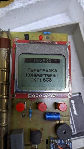

Сброс произошёл потому что несколько секунд не было импульсов, это видно на графике. Ну и что-то импульсов много для ерф, может быть наводки какие-то есть. Ещё можно коэффициенты в конфиге загрубить, чтобы сбросы реже происходили. Но в стоке, как показывает моя практика, они оптимальны, иначе прибор будет дубовым совсем. Это на си-8б мне приходилось коэффициенты подбирать, чтобы была адекватная реакция на скачки и спады.
Точно так же сброс происходит при импульсах - выше об этом написал. Наводок никаких нет. По подсчётам щелчков ЕРФ в норме и соответствует показаниям дозиметра.

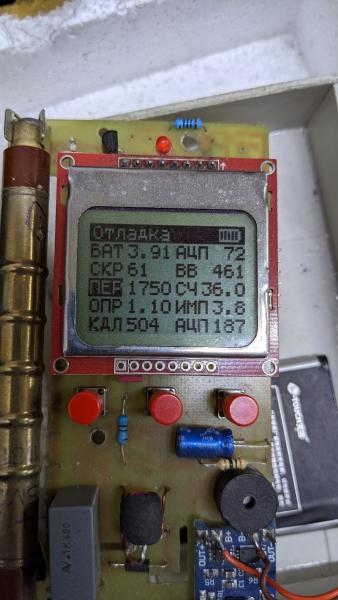

znich - Не многовато ли 460в? Надо бы снизить до 400в. По всей видимости, если большую часть времени скорость накачки в норме, похоже в какой-то момент что-то сильно нагружает преобразователь. Как вариант где-то проблема с пайкой(сопелька) или с каким-то компонентом. Возможно неисправна сама трубка, появляется тлеющий разряд и это нагружает преобразователь, или же тлеющий разряд появляется из-за повышенного напряжения.
Так напряжение около 400в и есть всегда. Проблема в том, что начинают скакать показания (скорость, напряжение) вот тогда и происходят ошибки. нестабильная работа в целом. Понимаю что это что то железное, но куда смотреть? Плата спаяна вроде аккуратно, 10 раз все проверено отмыто.
znich - Ну если верить вашему фото, то напряжение ВВ 461в, что многовато. Почему они начинают скакать - я выше описал. Сначала нужно определится с напряжением ВВ. Показания в отладке совпадают с мультиметром?
Как вариант, может ещё проблемы с резисторным делителем ВВ или с буферным конденсатором на входе АЦП, может где непропай/остатки флюса/повреждение компонента(ов).

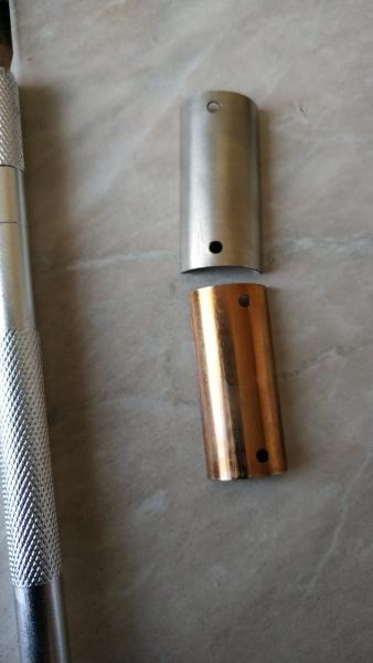

Enjoy, фильтр для СБМ-20 делается разъёмным ,первая часть сделана из бабита толщиной 0,5 мм ,а пом на него накладывается медная пластина толщиной 0,3мм ,либо делайте сплав на эти три элемента ,для маленьких датчиков СБМ-21 делается домик в который помещается датчик,бабит это сплав олова и свинца,либо покупаете у китайцев припой 40/60 толщиной 0,5 мм и обматываете СБМ-20 ,спекаете горелкой ,а потом наматываете медную проволоку 03 мм толщиной ,либо обматываете медной фольгой

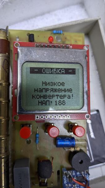

Извините за возможно глупый вопрос, почему периодически выскакивает ошибка Низкое напряжение преобразователя?
в настройках все красиво, 400В
znich - Прикрепите сюда экран отладки и номера ошибок в журнале. Какая версия прошивки?
Версия последняя 4,2,3
Спасибо за советы, перепроверю всю пайку еще раз.
Да забыл сказать ,длина элемента 34 мм,а средний диаметр 16 мм

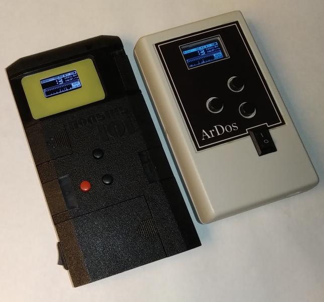

Запилил видео по АrDos(ам) с OLED https://youtu.be/NyRxQnU-pkk

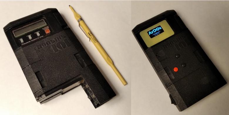

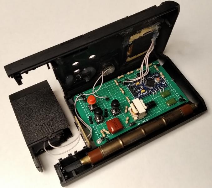

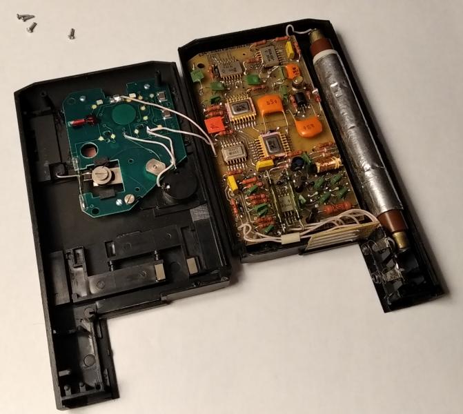

Попало ко мне горе инженерной мысли 90-х шагомер-дозиметр "Полынь-101" Использовал от него только корпус. Немного фото...
