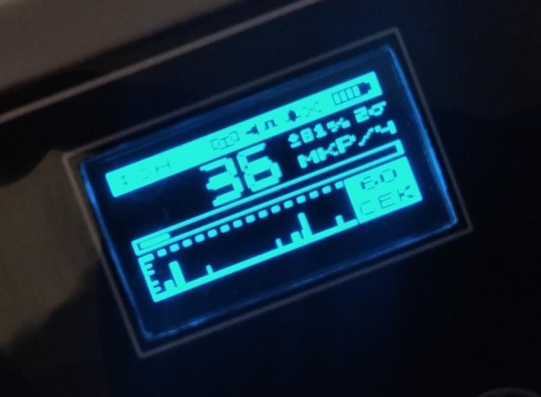

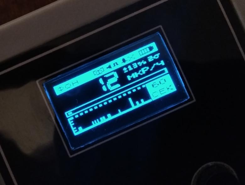

Целый час неотрывно посидел с дозиметром. Зафиксировал два сброса, один на 59-й минуте, второй сразу же через минуту на одном часе работы Ардоса...
Первый сброс...
Второй...
Час работы...
Фон до этого был обычный...
P.S. При достижении второго часа такого уже не наблюдалось. Потом я выключил его. Через время включил и отлучился, примерно через 8 минут посмотрел на дисплей, а там 30% счёта, то есть сброс уже произошел...

Enjoy - Можно побольше информации, в какой момент сбрасывает? Когда на графике долго пустота или прилетает пачка импульсов? Какой при этом был фон? Если есть фото/видео будет замечательно.

Mambavamba14, сброс может произойти независимо от количества импульсов: может быть 17 мкр/ч, может быть 12 мкр/ч. Чаще сбрасывает, когда процентная погрешность минимальная и показания фона уже не такие динамические. А может вообще долго держать и не быть сброса, может и при 20% подсчёта. Не понял даже от чего это зависит.
Enjoy - Я имел ввиду на графике в момент когда произошёл сброс, в начале слева пусто? Нужно просто собрать как можно больше информации. Я сейчас занимаюсь отладкой этого алгоритма.
Первый сброс...
Второй...
Час работы...
