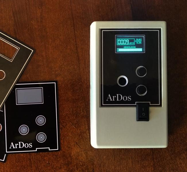

Поддерживаю evrojox ! Тоже нравится именно OLED версия! Сейчас мой радиометр выглядит так... (фото). Немного украсил его фальш-мордой :)
Вопрос чисто теоритический. А если взять олед не 0.96 а 1.3 с таким же разрешением? Допустим SH1106. Сложно под него библиотеку менять? Кстати вопрос есть у меня олед ssd13хх точно не помню. Уточню на работе. Размер 1.3 128х64. Так вот, он прекрасно работает со всеми проектами под 1306, но только на нано, на про мини виснет. Интересно почему? Камень ведь один и Тот-же.
Класс. Смотрится красиво. У меня вечно корпусная проблема. А олед мне тоже более симпотичен. Да и выбор цветов возможен. Кстати, у каждого цвета свой ресурс. Самый большой у жёлтого. Если найду ссыль скину. https://www.compel.ru/lib/124795
красота!!! да всё, что выводит из под твоих рук (я о QRP) выглядит душевно )))
